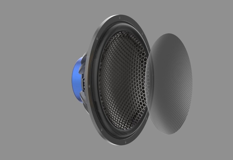

中低音单元与低音单元为Magico第8代的奈米技术音盆(Nano-Tec),并使用铝合金蜂窝核心架构与非常坚固的石墨烯奈米碳管(Graphene nanotubes),Magico也是世界第一家使用这种三明治结构的单元,15″的低音单元音盆需以12,000kg的压力才能制成,石墨烯是的强度是碳钢(Carbon steel)的40倍。

一般传统音圈在超过40°C时会造成频率响应的失真至少3dB,频率响应因而扭曲,Magico的单元克服了这样的问题,M9使用了3″、4″、5″非常大的音圈,分别对应在6″、11″与15″的单元,如此一来可以很快的散热,使得音盆受到更好的控制,其材质使用特性良好的钛(Titanium),不仅坚固还能控制涡流效应(eddy currents)。新的单元磁铁线路设计与超规格强大的钕磁铁产生惊人的磁力密度(1.7 Tesla),达到36mm的长冲程,音压120dB(SPL at 1M)时也毫无失真。
