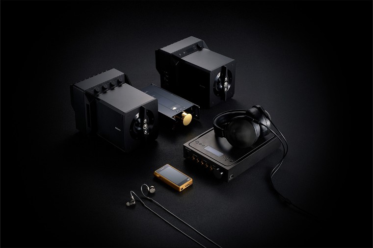

摘 要:自从 2016 年 Sony 推出 Signature 系列以来,抱持着「从未有过的最佳音质」问市,打造 Sony 最佳音响产品以来,从 DAP、顶级耳扩到耳机,陆续推出多样顶尖产品,受到市场欢迎,2020 年最新推出的 Signature 系列产品,则是 SA-Z1 音箱(参考售价新台币219,900元),主打近场聆听的数字主动音箱,这也是 Sony Signature 系列跳脱高阶耳机音响系统的范围,首度推出音箱产品。

加来先生首先介绍 Siganture 系列的发展,从2016 年推出 MDR-Z1、TA-ZH1ES 与 NW-M1Z(金砖),接着在 2018年推出 DMP-Z1 与 IER-Z1R,Signature 系列主打「从未有过的最佳音质」,在高阶耳机与随身听市场,取得相当好的成绩,2020 年他们突破想象,推出 SA-Z1,跨入音箱的领域,标榜「在个人空间中,实现极致分辨率和现场感的近场驱动扬声器。」
