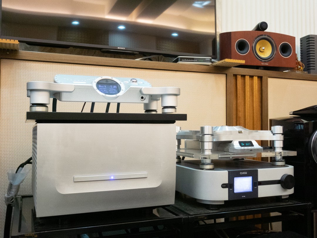

关于 Sonja 2.2 的改款说明大致表过,该回到鸣曲音响的试听现场了。搭配 Sonja 2.2 的器材群,CD 转盘是加拿大 Oracle Delphi 唱盘,只取转盘数位输出,用英国 Chord DAVE DAC 译码,前级是加拿大 Classe CP-700,以美国 Constellation Centaur II Stereo 后级驱动,对应 Sonja 2.2 的 4 奥姆阻抗,Centaur II 可以提供 500 瓦功率,在鸣曲的空间里应当可以推得轻轻松松。
