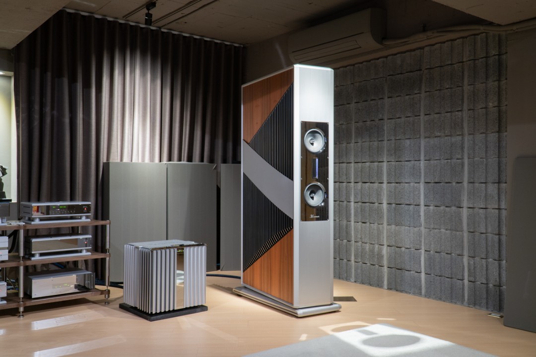

虽然在音响展上,曾经见识过 Burmester 大开大阖的音乐能量,不过这次来极品试听,才见识到 BC 350 的细腻,而且,即便是巨型音箱,它的「Pure」模式与「Live」模式,可以轻松在家里玩出不同的音乐气氛,让音乐更接近您想象中的现场重现。
延续多年传承的设计语汇
1977 年,Dieter Burmester 从扩大机起家,采用重量级的金属机箱,搭配镀金或镀铬面板,创造属于 Burmester 的音响器材设计风格,1980 年的 808 前级加上模块化设计,可说是时代创新之举,一路延续至今,808 依然是经典前级,不过 Burmester 制作音箱的历史,则推迟至 1994 年,但是 Dieter 一出手,就建构了 Burmester 音箱的经典设计语汇:将低音单元移往音箱箱体侧面,正面仅有高音与中音单元,维持音箱苗条高挑的身材,而拉深的箱体则保留足够的箱体内容积,这些特征构成了 Burmester 音箱的风格,也一路延续到 BC 350 身上。
我不禁要想起 Porsche,这么多年了,911 还是 911,甚至影响到整个 Porsche 车系的发展,构成明显的车厂家族语汇,Burmester 的音箱也是如此,箱体面板都不宽,低音单元收在侧边,到了 B100 多了侧面的格栅式箱体,新增的旗舰音箱设计元素,延伸到 BC 350,面积更大,加上身形更为庞大,整个音箱视觉上更显霸气,而且一看就知道是 Burmester 的音箱。两者都是德国公司,有着相同的理念,所以两家公司携手合作,在 Porsche 汽车上可以选配 Burmester 音响。

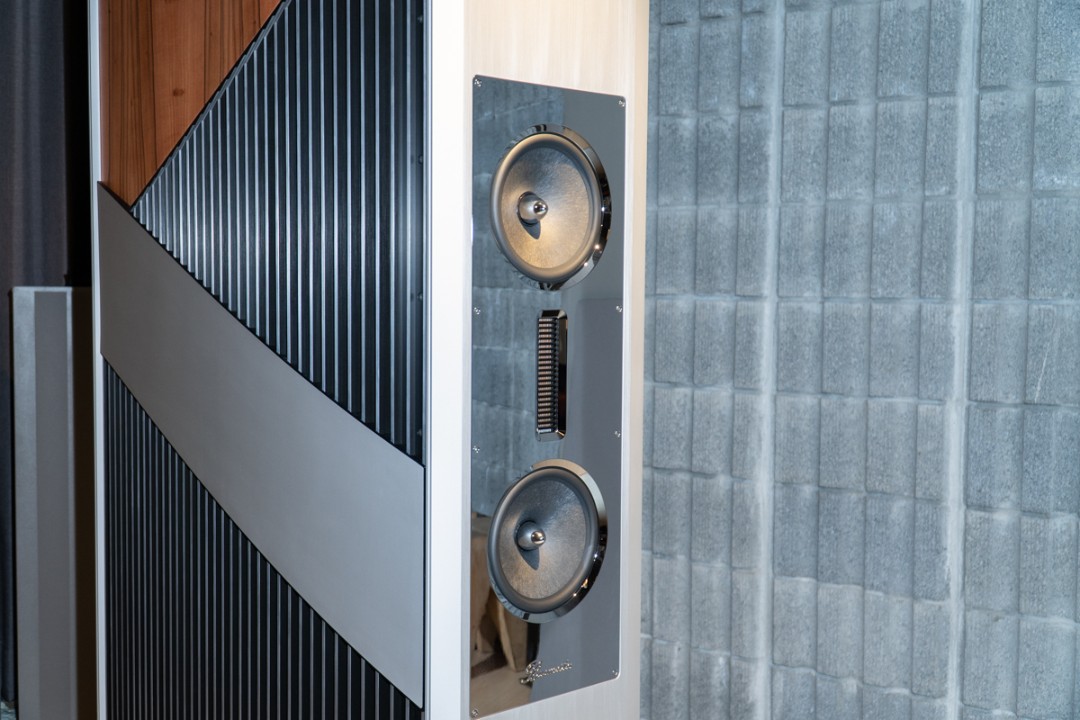

前障板加上镜面镀铬钢板
虽然是单支重量超过 400 公斤的巨型音箱,可是 BC 350 维持着传统 Burmester 音箱造型,依然是方正箱体搭配流畅线条,箱体周围金属的圆弧打磨,做工精致,正面固定高音与中音单元的模块,采用镀铬面板,融入 Burmester 的器材设计元素,这对 Burmester 音箱来说算新设计,虽然他们家的插电器材使用大量镜面镀铬处理,可是音箱的金属材料则是雾面处理,这次在 BC 350 上面改用镜面镀铬面板,可说是专属 Signature 系列的设计语汇。
BC 350 虽巨大,但是设计却相对简洁,正面看过去,镜面镀铬面板中央是气动式高音,上下各一个中音单元,而两个低音单元藏在音箱侧面,这五个单元构成三音路,又象是将 B100 的单元尺寸放大,音箱容积加大,不过看似简单的设计变化,却花了 Burmester 超过五年的时间,这当中确实存在许多技术上的难题,必须要从基础测量重新做起。

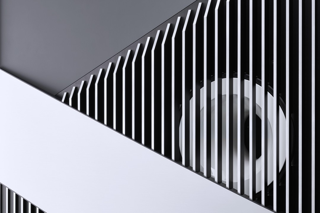

所以,BC 350 看起来简洁的音箱箱体设计,其实每一处都藏着严苛的测量结果,音箱侧面的格栅式设计,不是简单为了好看,而是藏着声学技术的补偿。您看,BC 350 的侧板面积,可能比正面还要大上两倍有余,在这么大的箱体面积,一定会有许多负面的共振,所以必须把大面积切分为小面积,然后针对一个个小面积的共振,做细部测量,然后找出补强对策,从外观来看,BC 350 漂亮简洁,可是我相信内部的各种补强梁柱,可能是密密麻麻的,每一个共振点都要照顾到。
百年老店 KPM 陶瓷低音反射孔
BC 350 采用低音反射式音箱,无可避免地会遇到反射恐气流扰动噪讯的影响,所以低音反射孔的材料必须慎选,材料本身的共振必须要很低,而且表面可以加工到非常光滑,减少气流通过时的摩擦噪讯,Burmester 想到的材料是烧结陶瓷,所以他们找上柏林百年老店 KPM(Königliche Porzellan-Manufaktur),请他们按照 Burmester 设计的形状,制作超大尺寸的低音反射孔。
这个异业合作,可说是 BC 350 的奢华元素之一,因为 KPM 不光是柏林百年老店,超跑 Bugatti 的限量纪念车款「L'Or Blanc 2011」与「Wei Long 2012」,外观涂装同样找 KPM 合作。如果您从 BC 350 侧面的格栅透过去看,可以看到两个尺寸庞大的陶瓷低音反射孔,上面写着小小的 KPM 字样,真是低调奢华啊!

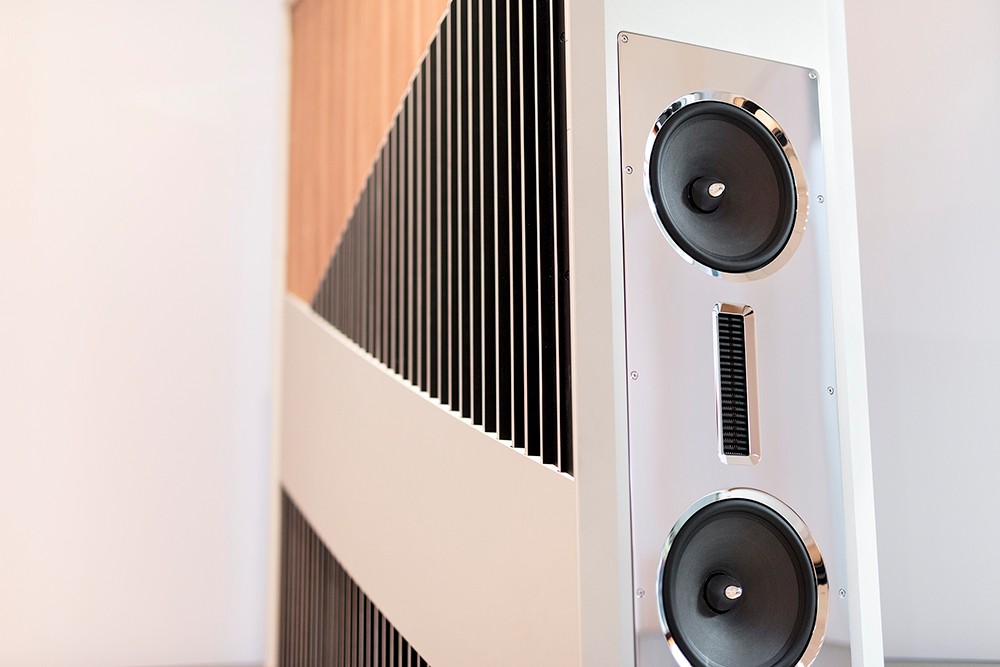

至于单元的选用,可能就没有音箱箱体那么困难,Burmester 多年来使用气动式高音,这种高音单元因为采用特殊的摺叠振膜,挤压空气,发声面积远大于传统半球形高音单元,所以高频能量更为丰沛,理论上优于传统半球形高音单元,可是制作困难,成本相对较高,Burmester 走高价路线,自然会选用他们认为最好的高音单元。
不过 BC 350 的气动式高音,比一般常见的气动式高音要更长,几乎多了一倍,加上 D'Appolito 设计,似乎让上下两个中音单元的距离,拉得比较远,不太符合点音源设计的理论,其实内中还有奥妙。
「Pure Mode」与「Live Mode」

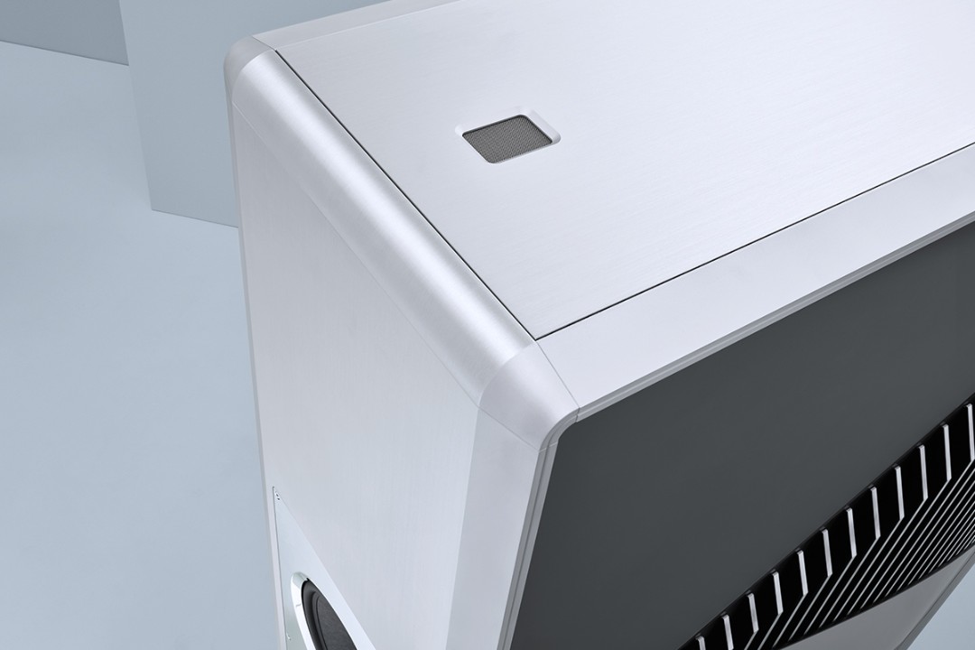

这要讲到「Pure Mode」与「Live Mode」两种工作模式设定了!「Pure Mode」代表上面的中音单元不工作,只有高音与下面的中音发声,就成了标准点音源设计,可是切换到「Live Mode」,所有单元都发声,而且,BC 350 音箱顶部还藏着一个气动高音,用来营造音场高度,要在「Live Mode」模式才会工作。

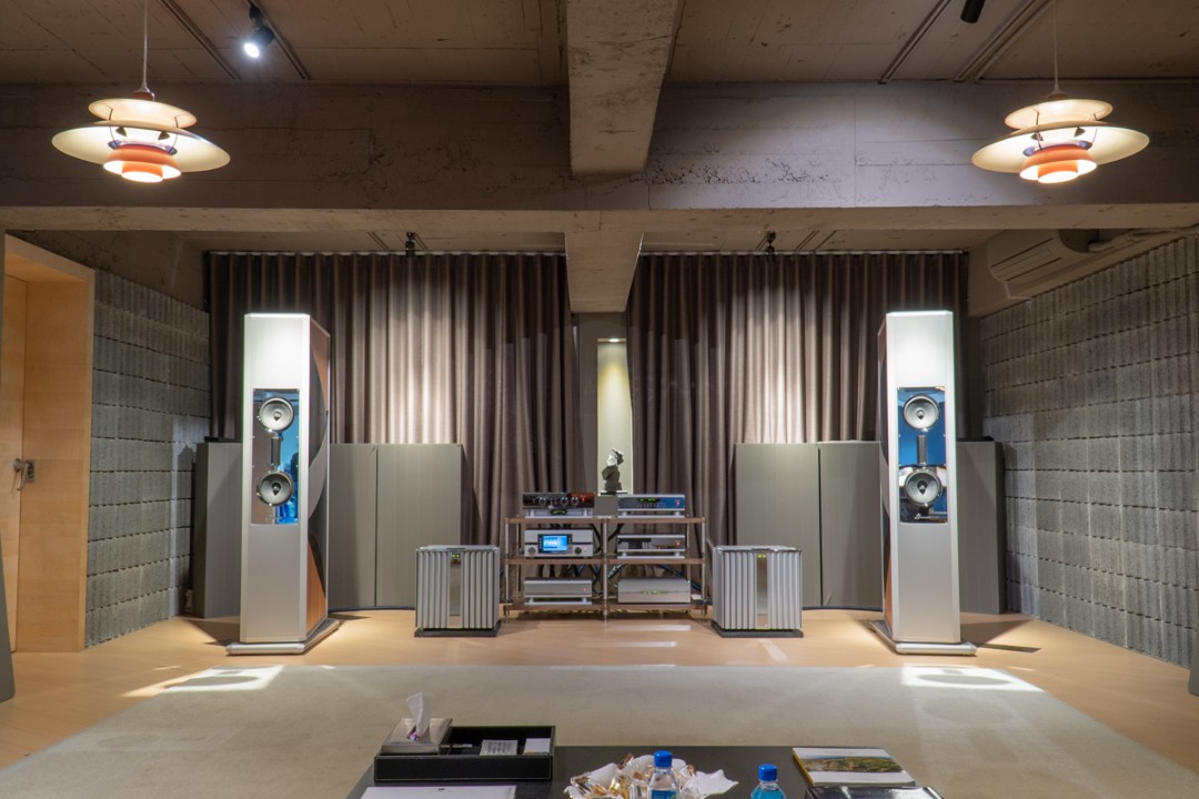

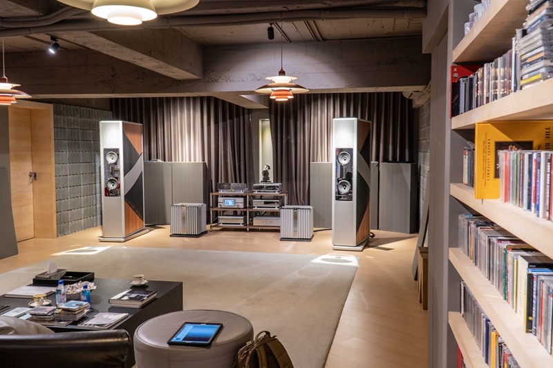

要听 BC 350,极品搬出来的当然是全套 Burmester,这样最是原汁原味,数位讯源是 111 与 069 CD,不过我听的都是自己带的 CD,所以只用到 069,前级是经典的 808,后级则是 909 Mono Mono 伺候,线材混搭 Siltech 与 Cardas。
极品在 2020 TAA 音响展时,首度让 BC 350 开声,当时我躬逢其盛,各种发烧片轮流登场,BC 350 压榨出庞大无伦的低频,我那时就已经印象深刻,因为 BC 350 维持立体声音箱传统设计,而不是四件式音箱,把低音独立出来,音箱容积会增加很多,要压榨出庞大低频更简单,但是 BC 350 依然是传统设计,在有限的音箱容积当中,在音响展上展现雄浑澎湃的低频,着实不简单,可是,音响展总是人来人往,环境噪音很大,虽然见识到 BC 350 的威猛,却不知 BC 350 的细腻,来极品的办公室听,才能在相对安静的环境里,体会 BC 350 的细节之美。

确认是「Pure Mode」后,我坐回沙发中央的位置,点选「阿爸的吉他」,用适当的音量开始听,咦?大系统怎么不操得凶一点?且慢,我还要顾着一起听的朋友啊,不要一下子就把客人吓跑。BC 350 轻松地在极品半开放办公室里开嗓,即便是大型音箱,极品事前的调整做得很好,音场定位都相当清楚,音量不用很大,音像的凝聚轻松又漂亮,尼龙弦吉他开场在右边,钢弦吉他在左边,许景淳的歌声凝聚在中央,还可以听见录音室为人声添加的 Echo 效果,录音带着些许老模拟味道,毕竟这是录音室作品,用「Pure Mode」来听,应该比较准。
