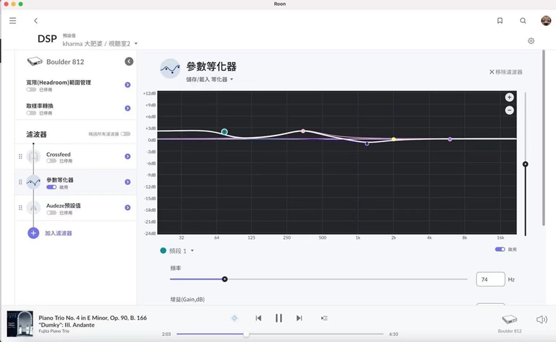

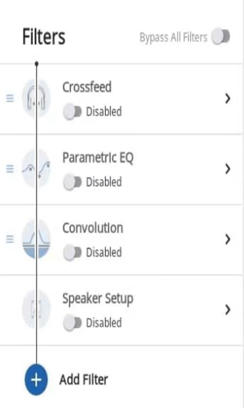

参数EQ(PEQ)是除了数字空间校正(DRC)之外,很好用的除虫手段,副作用低,正面效果宏大。不仅像Weiss DAC 501/502这类出身专业录音室的器材拥有PEQ,连ROON都奉送PEQ,可见PEQ的除虫疗效。
就以ROON PEQ来说,提供五段调整,每段可随意设中心调整点。我建议可以分100Hz以下一段,100-250Hz一段,250-500Hz一段,500-1000Hz一段,2000-4000Hz一段,再高就不必管它了。
想要让低频延伸低,要调100Hz以下这段。想让声音饱满有劲,要调100-250Hz这段。想让大提琴听起来宽松,人声饱满,要调250-500Hz这段。想让小提琴更妖娇更有质感,要调500-1000Hz这段。想让唇齿音降低,声音不要那么刺耳,或提升光泽,要调2000-4000Hz这段。所谓调,就是少了要增加,多了要去除。
每段调整提供中心频率点、增益Gain与Q值三项调整,增益最好不要超过3dB(正3dB或-3dB以内),超过可能会对扩大机、喇叭增加负担,产生失真。Q值代表调整时能够作用的频域,数字越大,频域越窄;数字越小,频域越宽,Q值数字1.4大约是一个八度,用家可酌情调整。
需要注意的是想选择哪种滤波工具,例如High Shelf就是在中心频率点以上开始作用,Low Shelf就是在中心频率点以下开始作用,这些滤波工具ROON都有说明。
