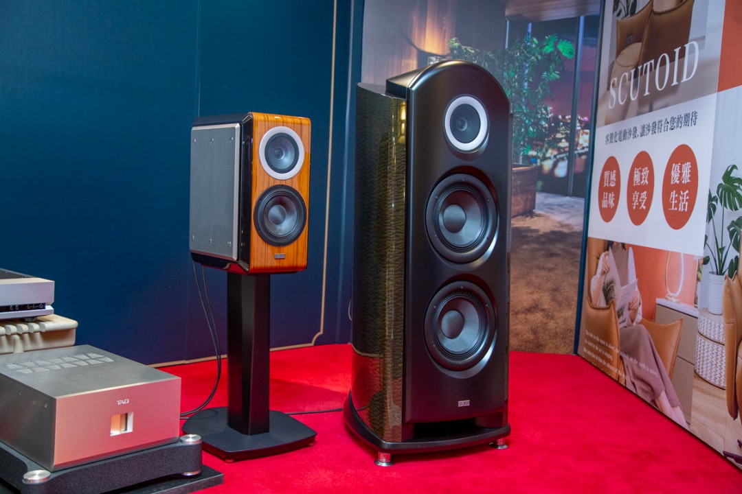

一直以来 TAD-R1 音箱上缘是个半圆,相较于前代 TAD-R1MK2,TAD-R1TX 将半圆的半径缩小,并将边缘修整得更圆滑,藉此减低 CST 同轴单元的周围绕射状况,抑制二次音源的发生,让音场和音像能更精准地呈现,以进一步提升 3D 音场的表现力。
低音单元「初动灵敏度」(initial-motion sensitivity)的提升则有助于小音量下低频响应的改善,让低频有更好的细节表现,主要从三个层面着手,1. 重新检视低音单元的悬吊系统,改采 TAD Pro 音箱使用的阻尼树脂剂,来提升悬吊系统的线性表现;2. 将低音单元磁路系统的磁通量密度增加 4%,始对振膜的驱动力也增加了 4%,控制力更好;3. 由于 TAD-R1 皆采用短音圈,音圈强度较低,因此 TAD-R1TX 藉由热固性树脂强化音圈套筒的强度,又能兼具轻质量,有效提升低音单元性能。
天童木工是日本皇室御用品牌,TAD 与其合作制造TAD-R1TX 的音箱,将天童木工多年的木工经验和技术融入音箱制作,创造出更坚固的箱体。天童木工改进了TAD-R1TX 音箱加固和装配方式,同时提高外型精度,并改变挡板成型加工方式,藉此强化结构刚性。此外,TAD-R1TX 侧面到背面的面板配置从 3 片减为 2 片,板材无接缝,强度因此提升。内部板材之间的黏合剂也改用强度和耐久性更为优异的配方,来自天童木工多年的技术经验。
TAD-R1TX 在外观上还有一大特点,就是采用了稀有珍贵且具收藏价值的萨佩莱木(Pommele Sapelp)原木木皮包覆,并提供一款全新颜色–祖母绿(Emerald Black),质感绝美。萨佩莱木主要用于高级家具和客订生产的史坦威钢琴及宾利名车内装,价格昂贵,天童木工却能取得更大面积的木皮运用在TAD-R1TX 上,奢华程度可见一斑。不仅如此,TAD-R1TX 外表还经过三十多个阶段的涂装过程,包括 23 层喷漆,都是由天童木工最熟练的工匠精心施作,绝非一般音箱可比拟。

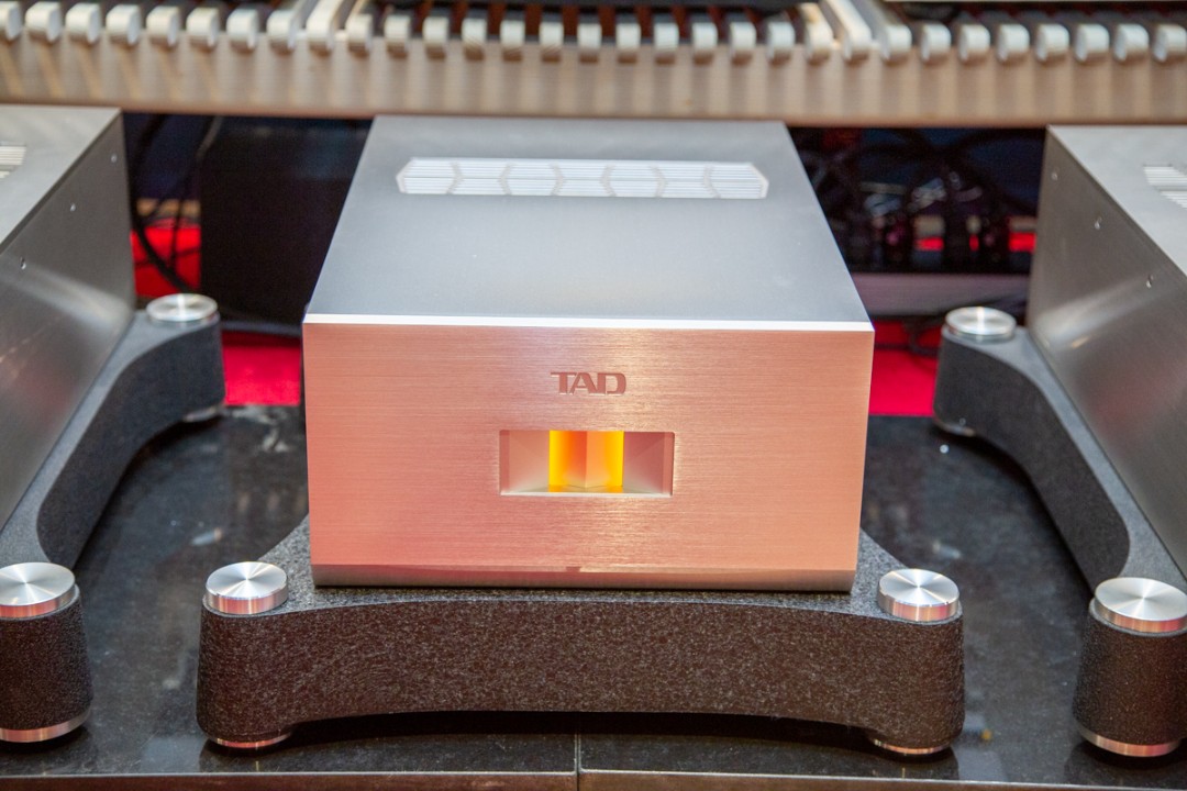

最新推出的 TAD-M700 后级扩大机则取代 M600 单声道后级成为 TAD 新旗舰。M700 有两个机型,TAD-M700S 为立体声机种,每声道可输出 350 瓦 / 4Ω,TAD-M700 为单元声机种,输出功率 700 瓦 / 4Ω,发表会上展出的是刚到货的 TAD-M700S。
M700 / M700S 电路布局采用 Dual Logic Circuit 对称式电路,包括结构、电源供应电路和放大电路都是对称设计,象是电源电路从变压器、整流到稳压不仅各自独立,且正负对称;放大电路具有 BTL(Bridged Transformer-less 无变压器桥接模式)配置,讯号从输入到输出以两个独立且对称的放大器工作,实现彻底的平衡连接。此设计让 M700 / M700S 可提供完全相同的正负电流,以精确驱动音箱单元。承袭 TAD 长期坚持的「简单至上」原则,M700 / M700S 尽量简化电路上元件的使用量,让讯号以最纯净的形式被放大,不会减损音乐的细节。
M700 / M700S 搭载新设计的铸铝底座,加上各部元件放置在内部的槽位具有最佳布局,从而消除不必要频率的机体共振。4 颗脚钉也是全新设计,不仅可调高度,脚钉与表面只有一个接触点,可减低外界振动传至机箱内部。
电源部分,M700 / M700S 配备双巨型电源变压器,总额定功率高达 2.8 kVA。此变压器的绕线十分特殊,由技术人员以手工将绝缘片缠绕在变压器铁芯上,因此不需要绕线骨架(bobbin),可增加一次侧和二次侧之间的耦合力。线圈直接连接到放大器的第一级,可让反应更为灵敏,并提高电源纯净度。滤波电容采用 4 颗订制 33,000uf 电容器,可提供极为充沛的动力。
