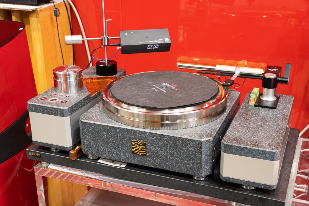

音响器材是死的,人是活的,今韵老郑在新竹卖音响几十年,他就是招牌,不管什么器材到了他手上,就是不同凡响,不管是模拟黑胶、CD 或数字符串流,样样全能,不过他最钟情的仍是黑胶,拿日本 CSPort 的代理,可能就是冲着他们家的气浮黑胶唱盘配正切臂而来,而这次我来今韵听 Orfeo Grande,配的就是全套 CSPort。

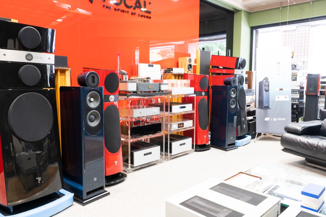

好奇在哪里?老郑很擅长弄出大场面,音场宽阔庞大,动态对比高,所以这几年卖了不少 Focal Utopia 3 的大系统,可是相对于 Utopia 3 这等庞然巨物,Orfeo Grande 显得小家碧玉,而且 JMR 的声音个性,向来是细致温醇的路线,到了老郑手上,不晓得会是什么样的声音,而且搭配的是我还不熟悉的 CSPort 真空管机,所以觉得好奇。

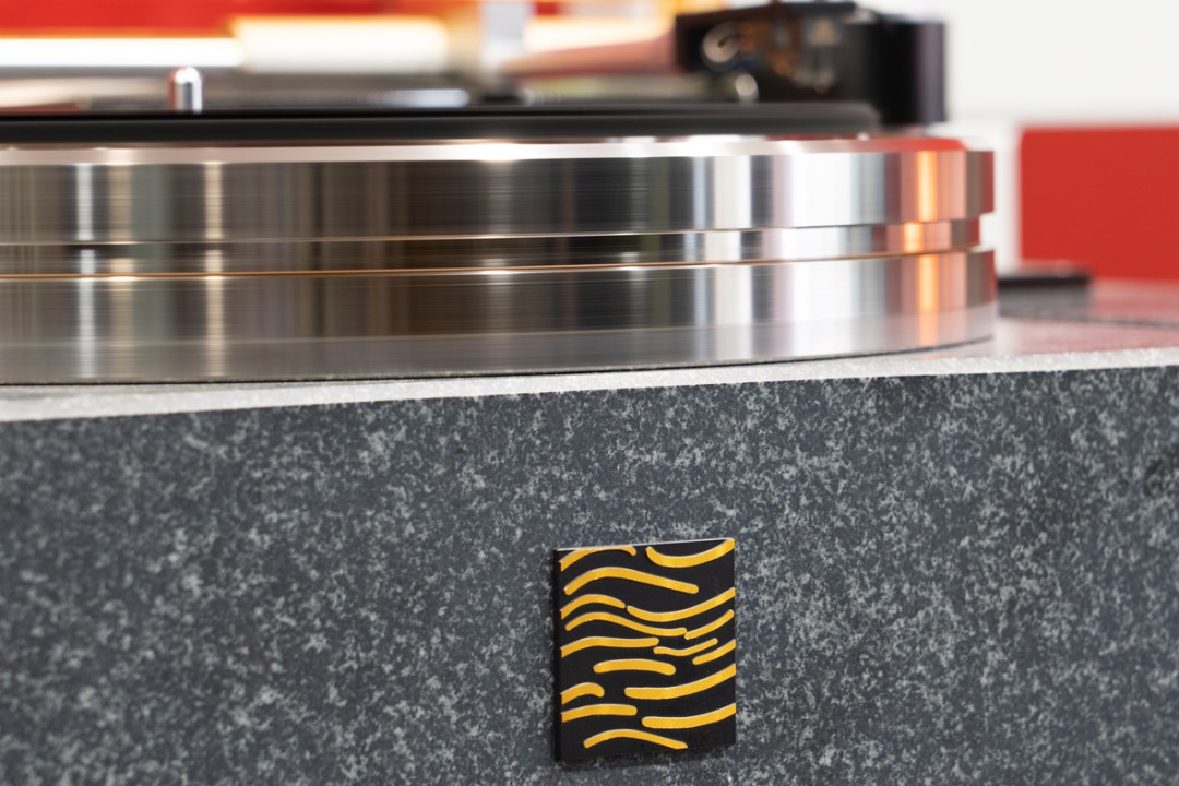

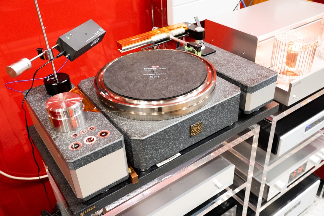

老郑摆出来的阵仗很大,全套 CSPort,黑胶唱盘是顶级的 LFT1M2 气浮黑胶唱盘(加原厂 POU2 空气压缩机与 IME1 静电消磁器),搭配 AFU1-2 正切唱臂,唱头是 EMT Novel,从 C3EQM2 唱头放大输出到 C3PR 前级,后级是 GM70PA,输出功率 20 瓦,不过搭配 Orfeo Grande 音箱,阻抗为 4 欧姆,所以后级功率提升为 30 瓦,不过 CSPort 没有出 CD 唱盘,所以搭配美国 Aesthetix Rumulus CD 唱盘。型号很复杂,不是吗?唉,连我写笔记时都觉得很累。

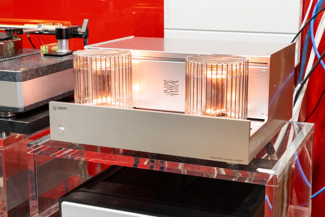

相对功率较大的 GM70 直热三极管
GM70 是直热三极管,可能大多数人都不熟悉,一般讲起直热三极管,大概直觉会想到 300B 或 2A3,不过这两款直热三极管虽然是出了名的好声,但功率有限,输出瓦数仅有个位数,很难让落地音箱尽情放声歌唱,但是 GM70 虽然是直热三极管,相对功率大得多,单端在 8 欧姆阻抗时,居然可以输出 20 瓦,阻抗降低为 4 欧姆,输出可拉到 30 瓦,对一般居家空间使用来说,已经是实用功率了。假如您觉得功率还是不够,没问题,GM70PA 可以切换桥接模式,功率直接倍增, 4 欧姆最大输出 60 瓦,应该很够用了。
老郑说, CSPort 有许多把声音弄好的关键,譬如为了降低噪讯,除了选择德国 C3g 讯号管驱动 GM70,而且直接把 C3g 焊在机板上,避免真空管座产生的振动产生噪讯影响音质,还有,除了传统大型订做手绕变压器之外,CSPort 还大胆地使用交换式电源,这些都是为了降低噪讯,老郑请我站在 Orfeo Grande 音箱前面,他直接把 C3PR 前级的音量开到最大,几乎听不到机器工作的背景噪讯,假如 CSPort 是晶体机,我不会感觉太意外,可是 CSPort 从头到尾都是真空管机,代表从唱头放大、前级到后级,三部扩大机的工作背景噪讯都很低,果然厉害。

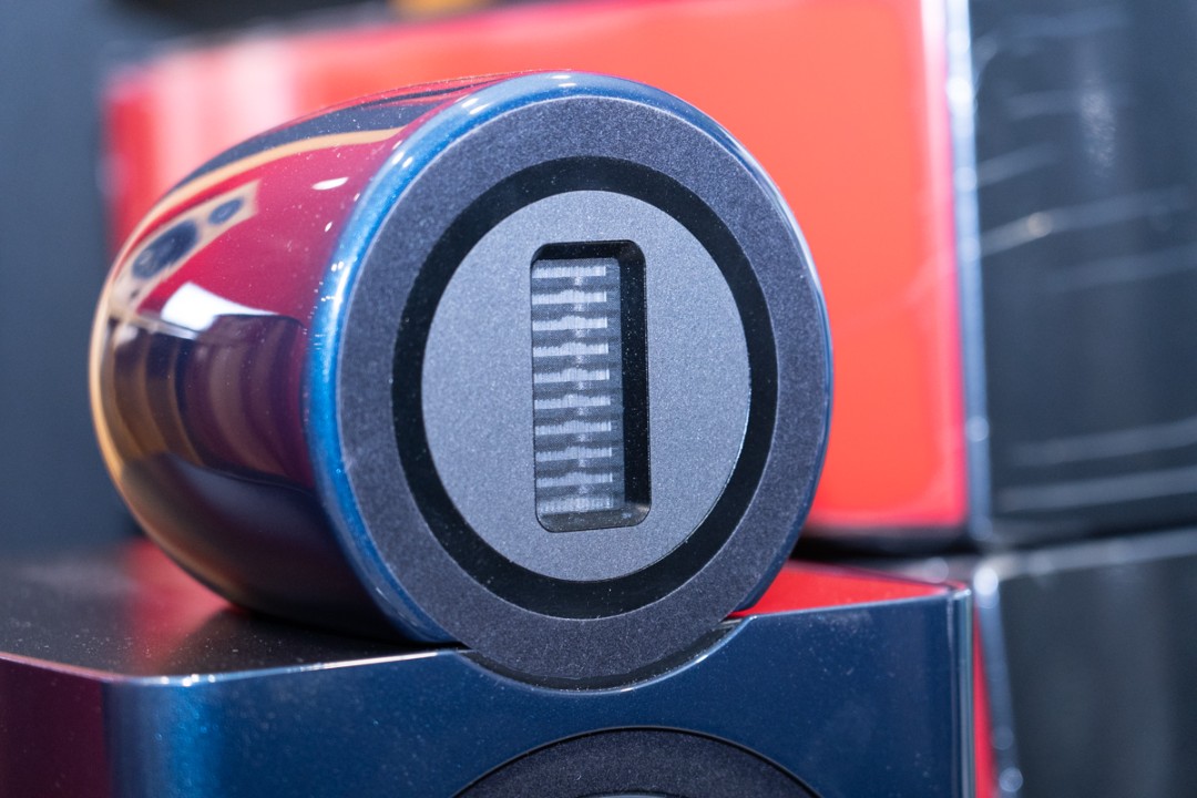

拥有独家单元的 Orfeo Grande

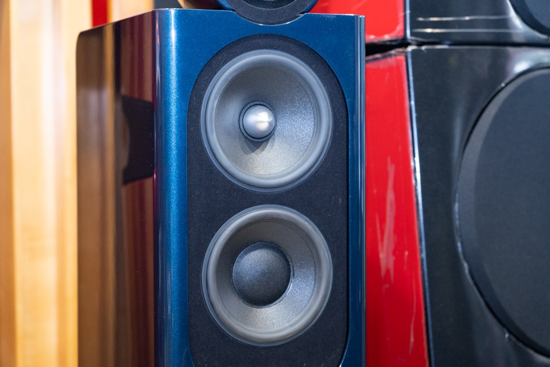

唱歌的主角是 Orfeo Grande,高音单元是 JMR 自家 AST 气动式高音,搭配 180 mm 中音单元,中央有子弹型相位锥,加上 180 mm 低音单元,JMR 惯用 2.5 音路分音,看起来三个单元,应该是三音路音箱,可是 2.5 代表中音单元向下的延伸不截断,负责 2.2 kHz 以下的所有频率,而低音单元则处理 200 Hz 以下的低音,中音单元向下的延伸可以与低音单元互补,搭配 JMR 爱用的传输线式音箱,可以在有限的音箱容积之内,创造更饱满的低频。
Orfeo Grande 使用的单元,并不是市场上现成买得到的单元,而是自家设计制作,这是他们与众不同之处,很多人以为 JMR 是一家小作坊,事实上他们拥有 2000 平方米(约六百多坪)的厂房,还有设备齐全的研发实验室,从 1967 年创业至今,延续五十多年,可说是不简单的成就,并创造了 JMR 的音箱独特的设计风格。
今韵摆出来的 Orfeo Grande,是特殊色 Midnight Blue,看起来颇为低调,可是气质很好,事实上,光看 Orfeo Grande 的外观,很难了解其内容究竟改动了多少,顶部独立的 AST 气动式高音,搭配 JMR 经典音箱箱体外观,如果不看型号,很难辨认出是最新款的 Orfeo Grande,但是技术上 Orfeo Grande 加入许多新的设计。

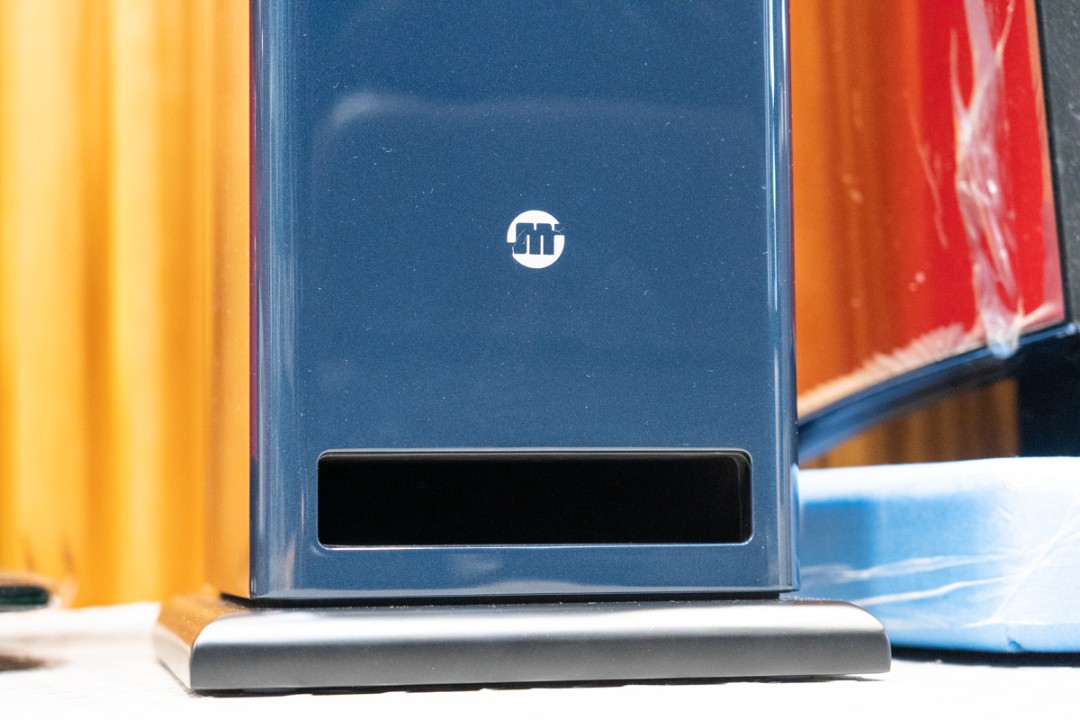

譬如音箱箱体,虽然主要是 MDF,可是 Orfeo Grande 在前方加入ㄇ字型铝合金钢板,并且在铝合金钢板与 MDF 之间,加入缓冲阻尼物,藉以抑制箱体谐振,他们的传输线式音箱,也尽量减少吸音阻尼,只在表面加上沥青与黏质化合物,让声音的能量快速传递,但减少能量吸收,这些都是从外表上看不到的技术进化。

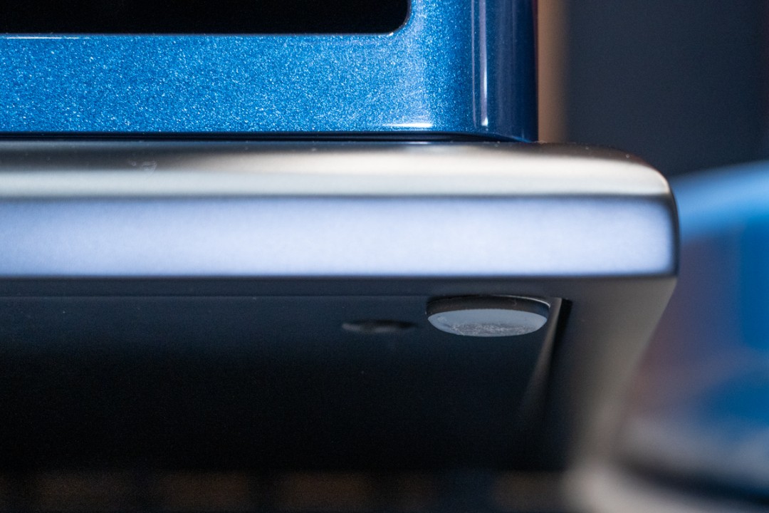

Orfeo Grande 的底座也有玄机,与 Voce Grande 一样,使用悬浮式底板,底部看起来是 MDF 板材,可是内部加入软木与弹性阻尼层,实际上音箱箱体是浮在底座上面的,原厂还附上两种垫片,如果音箱摆在地毯上,可以使用脚钉,但如果是硬地板,则建议使用铁氟龙垫片。在今韵这里,地板是硬的,所以配铁氟龙垫片。
