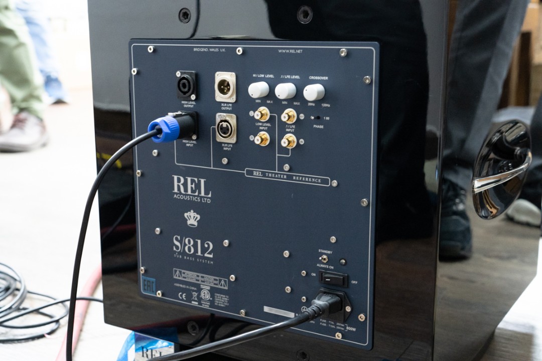

什么专业?第一、从音箱端子输出高电平讯号给超低音,通常是直接从音箱端子输出给 S/812 即可,REL 随附的 Speakon 音箱线很长,直接给 10 公尺,绝对绰绰有余,但是连线之前最好测量扩大机的输出特性,某些 BTL 放大或 Class D 后级,不能直接从音箱端子输出,接法不同,接错了可能会烧机,不可不慎。怎么确定自己的扩大机可不可以直接输出给 REL 超低音?很简单,请专业的来设定,代理商随时带着电表测量。

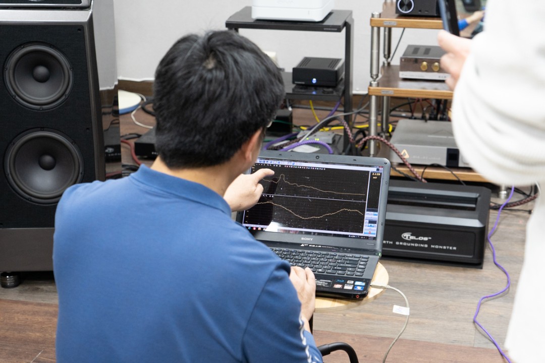

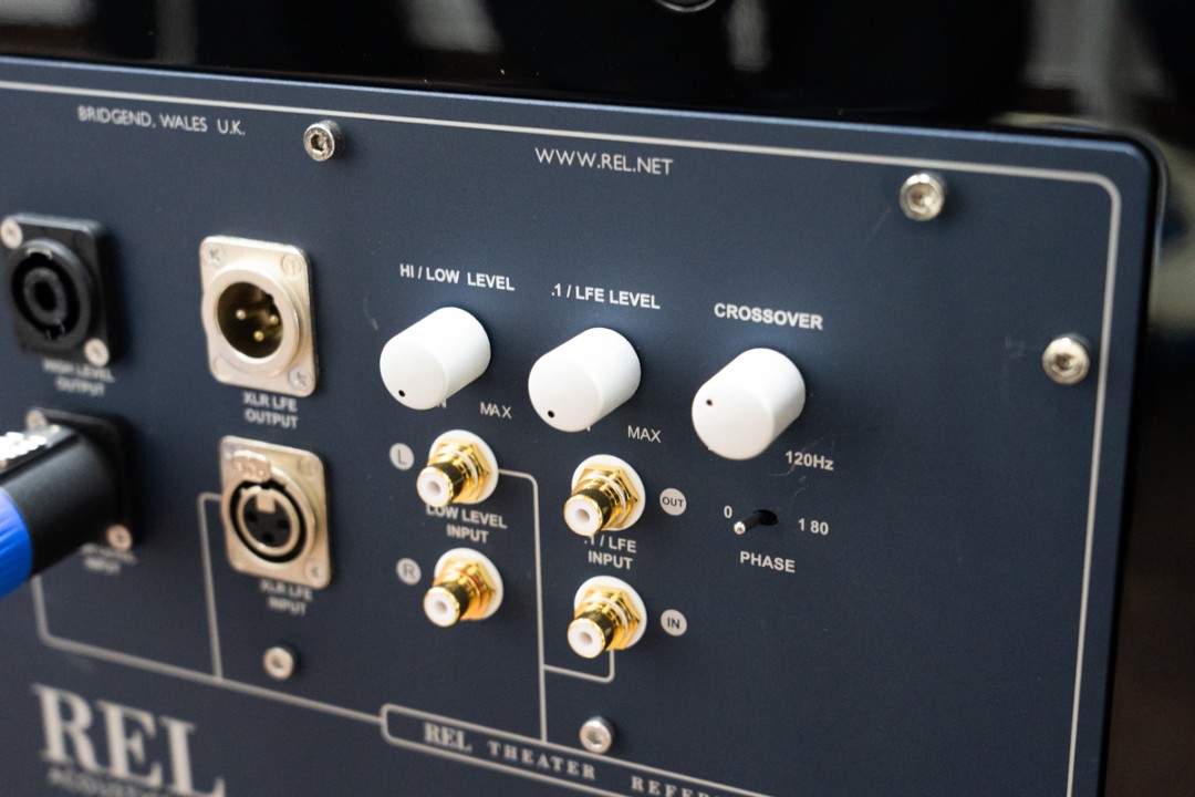

第二、仪器搭配人耳聆听,找出超低音最佳摆设位置。当国辉兄把 S/812 与 EAR 509 II 后级连接妥当,拿出 CLIO Pocket,从前级连接讯号线,单声道测量频率响应与相位,测试结果显示在计算机荧幕上,了解音箱与空间的频率响应状态,然后加上 S/812,调整分频点与音量,同样以 CLIO 测试,验证加上超低音的频率响应状态。在没有加入超低音之前,CLIO 测量显示 U-Audio 编辑部的聆听空间,约莫 50 Hz 以下有凹陷滚降,所以分频点设定在 60 Hz 左右。
分频点、相位、音量分段调整
国辉兄说,像 Alexia 2 这个尺寸的音箱,通常可以将分频点在往下拉一点,可是因为 Room Mode 造成的频率响应状态,各家不一,所以仪器测试是很好的参考点。其实,U-Audio 编辑部也买了一套 CLIO Pocket,汗颜的是很少使用,因为总觉得耳朵听比较准,不想依赖仪器,可是国辉兄说,代理商出门调整音响器材,不光是要调整好听,还要证明给客户看,加入超低音之后究竟增加了什么,仪器测试就是很好的证据,而且有仪器数据参考,调整的速度会加快。
分频点抓到,在细部微调一下,国辉兄请我坐在聆听位置,他与大器同仁一人负责一颗 S/812,切换背后的相位开关,叫我「盲听」,音乐一边放,一边切换,问我哪一段比较好听,约莫切换三次,我决定哪一段好听,然后 CLIO 再跑一次测量,看着频谱图,国辉兄转过头来跟我说:「还好,你耳朵没坏,超低音设定在正相,仪器测试的数据也正确,证明你的耳朵听感正确。」额,捏一把冷汗,万一我耳朵坏掉被测出来,以后当总编辑怎么见人?

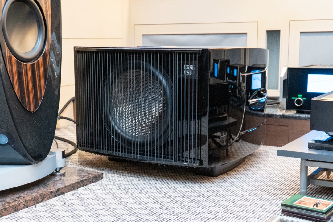

分频点与相位测试完毕,最后一步是调整超低音摆位,慢着,超低音不是没有指向性,为什么要调整摆位?原来 REL 的设计与众不同,秘密藏在 S/812 底部,支撑是两块弧形板,前宽后窄,构成类似号角开口,让低频向前喷发,S/812 正面是 12 吋碳纤维振膜超低音单元,底部则是 12 吋碳纤维被动辐射式超低音单元,用双 12 吋超低音,达到 14 吋超低音的低频能量。

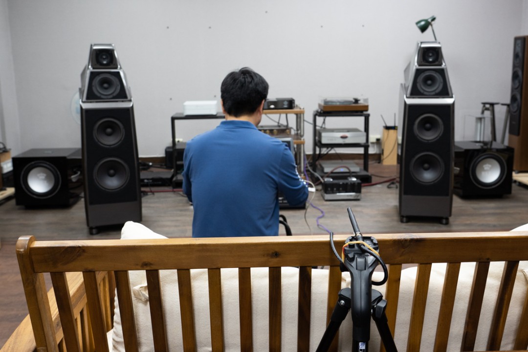

超低音的摆位,一样靠人耳聆听,我坐在聆听位置,国辉兄与大器同仁搬动 S/812,调整超低音指向角度,向内向外,Toe-in Toe-out 都来,音乐持续播放,等我觉得哪个位置好听,就把超低音放下来。这可是苦力活,S/812 单颗重量 34 公斤,可不轻啊,还好超低音两侧有把手,不然还真是难搬。
因为 REL 超低音的底部,有引导低频投射的特殊设计,所以国辉兄说,REL 超低音可以摆在地板上,或者搭配大片大理石板,但是不能使用传统音响脚钉,一旦把 REL 超低音架高,底部引导低频扩散的设计就失效了。
重现真实乐器低频的样貌
这也是 REL 超低音听感与众不同之处,国辉兄说,传统搭配家庭剧院的超低音,底部都是垫高的角锥,目的是要让低频向四面八方扩散,用在电影场景的音效营造,例如轰隆隆的爆破声,或是水底潜艇爆炸的声响,都是从四面八方包围的低频效果,可是用来听音乐,低频就显得不真实,真实的大提琴,低音还是有方向性,不然我们怎么听得出三重奏的乐器位置,而 REL 底部的特殊弧形板,就是要建构音乐最底层频段的基础,重现自然乐器的真实低频样貌。
最后一项设定,就是超低音量感,这部分全依个人喜好,没有标准答案,以当天我们的设定,S/812 的音量总共有 20 格,我们只在 4~5 格之间,反覆试听,等于只让 S/812 的音量只有 20~25% 的输出,真的只是要补 Alexia 2 最低一个八度的些许量感。
