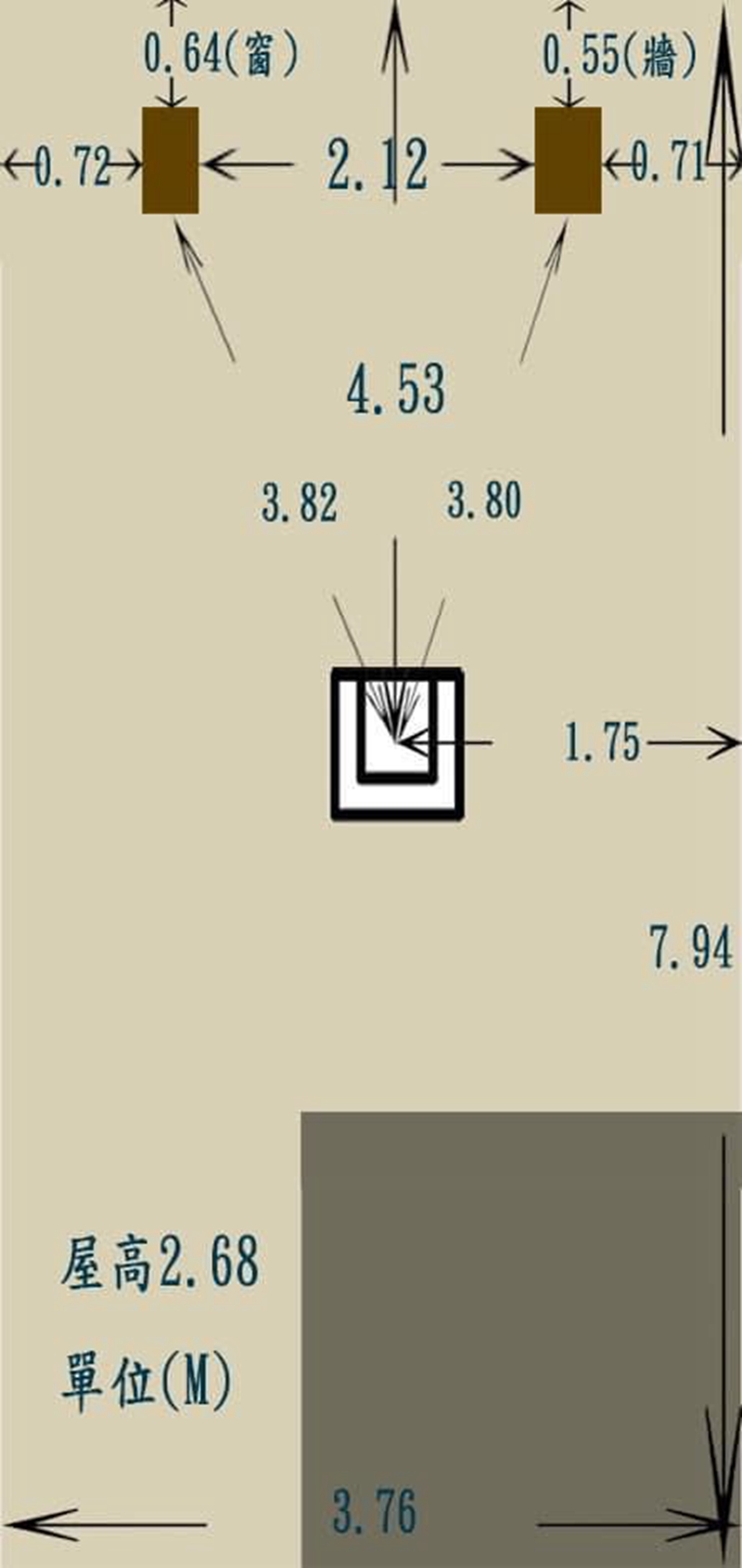

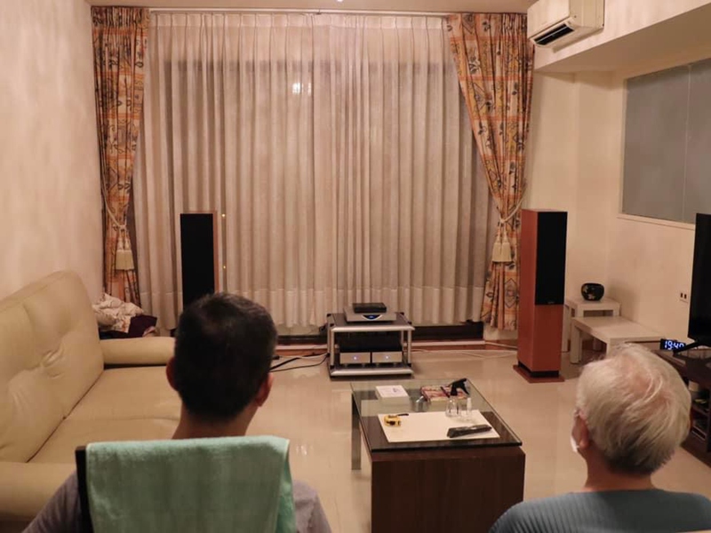

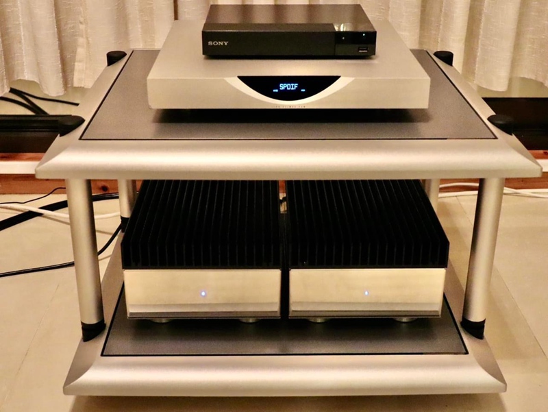

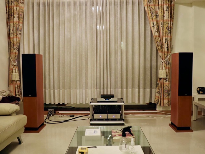

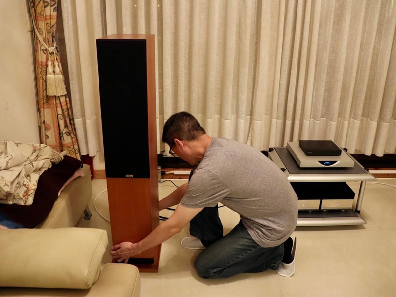

廖先生的聆听空间是开放式长盒型,不大不小,本来担心右侧隔间是木板大空间,结果极低仍然足够,未被吃掉。他使用ProAc Response D48R音箱搭配SONY BDP-S1500数字讯源(为家访添购,应该拿不掉了),linn klimax dsm katalyst,后级是 ICE power 1200as2。

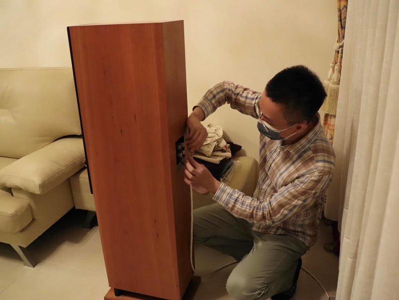

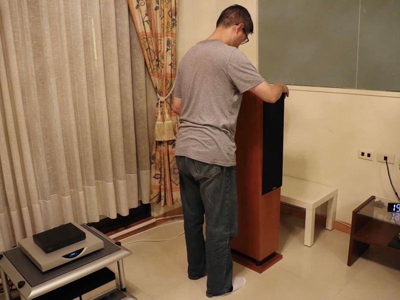

初聆,音场较低、中间偏左,但是音像有形体,低频量感下沉不足。修正如下:
1. 视觉上因两支音箱均偏左,所以先将左右音箱右移5 cm。
2. 修正左偏并凝聚音像形体,左音箱向内2 cm,右音箱向内4 cm
3. 左右音箱后移10 cm增加低频。
4. 左右音箱再次增加低频后移5 cm。
5. 人声音已置中,低频稍多,音像稍欠也清,将左右音箱前移1 cm减少低频,清楚音像,摆位完成。
