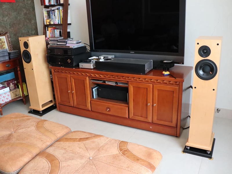

摘 要:经侯老师跟蔡医师调教后,音场深度出来了,乐器不拥挤了,高频也亮了。差一点就误信网络上讲的:你的合并功放不够力,所以高频推不出来!正确的摆位真的很重要!!
虽然ProAc Response D28只有二个单体(1吋丝质半球软膜,6.5吋中低音,左右对称),但是却能发出许多大音箱下不来的《顽皮豹》、《聆听中国》、《朋友》的极低频。当然是在音箱正确摆位之后!
几次经验知道ProAc在低频下沉与扩散有独到工夫,反射孔开在箱底,加强木箱障板制震,内部厚涂沥青,所以不算大单元,依然有20-3万Hz的频响规格,因此能调平顺到30Hz,什么录音都可以再生。搭配单纯,就是LG DVX163 DVD光驱与Electrocompaniet ECI 6DX串流合并功放。

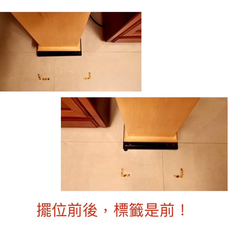

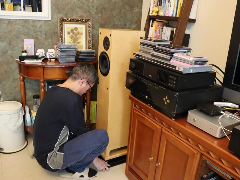

初步检视,音场较低、中间左偏,音像形体不聚,低频量感还不够。由侯文智老师主调,修正如下:「1. 左音箱外移2 cm,修正左偏并提高音场。2. 左右音箱后移两次共6 cm以增加低频。3. 音场低落并左偏,两侧低音乐器(大提琴、低音提琴)音像呈金字塔形散开,于是将左音箱向内3 cm,右音箱向内2 cm,靠近聚焦并提高音场。4. 音场置中音像也清楚,高度适当,但低频仍稍欠,最后将左右音箱再次后移3 cm,完成音箱摆位。」
完成后照样示范音场宽高深,也以常用考片检验,效果令人满意。
许先生分享心得:「年初由同事小吕带入门,搭配着老师脸书上的家访调整经验,趁报名上课前自行调整,并摸索着第五掌人声置中、嘴型,第七八掌一左一右检视乐器有没有形体、会不会散开,最后一音有没有延伸或不够下潜。直到第七期上完课,才又将耳朵的听感体验跟文字链接起来。自己觉得第五、七掌调的还行,就第八掌调不出形体。后续(错误的开始)直接拿心爱的CD John Willams live in Vienna,按自己喜好的听感去调整摆位,在不对的位置上,硬把乐曲中的位置在后面的乐器往前调,自以为是解晰变好了…。结果音场内乐器有形归有形,但是很拥挤而且听起来高频不亮,延伸跟穿透力都不够,全都挤在一起了。今天老师们来家访,马上就被看破手脚,一样的第五、七、八掌,经侯老师跟蔡医师调教后,音场深度出来了,乐器不拥挤了,高频也亮了。差一点就误信网络上讲的:你的合并功放不够力,所以高频推不出来!正确的摆位真的很重要!!再次谢谢蔡医师跟各位老师们今天的家访,完成调音班这最后一哩路。后话:听了一下午,很满意这音场跟声音的改变,但是开始觉得自身器材的素质不够,声音密度不足,撑不起这大音场,难怪蔡医师跟我说先这样听,哈哈。」其实我的意思是这样已经相当可以听了,好好听一阵子,不要被催眠换东换西,坏了已经很平衡好听的高性价比系统!
