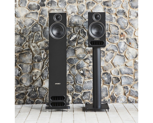

坚持传输线式箱体,并且精益求精
Prodigy 系列共推出两款,一款是书架式音箱 Prodigy 1,一款是小型落地音箱 Prodigy 5,两者使用了 PMC 新设计的单元,并都搭载了 PMC 先进传输线的招牌技术(Advanced Transmission Line, ATL)。PMC 是极少数至今仍坚持制作传输线音箱的厂家之一。
在 20 世纪 30 年代就出现了传输线音箱,可是,为了容纳传输通道,音箱往往又大又重,而且谐振频率的控制、单元与传输线之间的耦合、传输线开口配置的优化等问题,让传输线音箱虽然可以再生深沉的低频,却有许多其他问题有待解决。就在许多厂家纷纷打退堂鼓,传输线音箱渐渐失去舞台之时,PMC 出现了。他们撑起了传输线音箱一脉,投入大量资源研发并精进传输线的设计。今日当我们说起传输线音箱,第一个想到的就是 PMC。
(图/取自PMC原厂)
PMC 首先为传输线通道上的阻尼泡棉制定出规格,让高频、中频的吸收达到均衡,并且适当处理低频的谐振。他们还在音箱箱内设计了特殊的谐振吸收腔室,这样一来,PMC 就更能控制所不欲的谐振频率,进而降低失真,发声更为线性。此外,开口也是重点。PMC 为了更流畅地导出气流,且尽可能降低空气流体在开口处的扰动导致气流噪讯,从 F1 的流体力学设计汲取灵感,提出 Laminair 专利技术,在传输线开口设置分隔层板,从而减少了不必要的气流扰动,降低气流噪讯的同时,也提高了低音的敏捷度和清晰度。
因为 ATL 先进传输线箱体,让 PMC 音箱可以发出超越自身箱体尺寸的低音,且有更大的动态余裕。此外,一般低音反射式音箱,往往需要让音量开到一定程度,达到一定的低音响应,声音才会好听。可是,PMC 的 ATL 箱体设计让音箱可以在任何音量下都保有完整的频宽和动态。Prodigy 系列虽然是 PMC 旗下最入门级的音箱,依旧采用了比起低音反射式制作成本更高的 ATL 传输线箱体。

移植自专业鉴听音箱的高音
Prodigy 5 和 Prodigy 1 的单元一样,都是 PMC 特别开发的专属单元。高音是一个 27mm 的丝质软半球高音,比起常见的一吋直径高音要稍微大一些些。这个高音是从 PMC 专业用鉴听音箱 Result 6 发展而来,同样用在 Ci 系列的嵌入式音箱上。高音开口边缘稍稍以弧形下切,带有导波效果;单元前方则有蜂巢式金属网罩,不但保护单元,更可透过金属网洞增进扩散性和效率。
LTTM 天然纤维振膜低音
低音用的是一个 133mm 的长冲程单元,振膜用料是 LTTM 天然纤维,锥形振膜的中央不见常见的半球体防尘罩,而是贴合锥盆角度构成一个完整的弧面整体。原厂表示,这么做可以降低单元表面多余的高频反射。低音单元以强力铁粉芯磁铁为动力核心,配合长冲程设计,单元尺寸虽然不大,低频能量却很足。
Prodigy 5 就跟 Prodigy 1 一样低调,消光黑色的漆面外观,没有贴皮,没有多色可挑。底部在延伸出去的支架下可安装金属脚锥,透过旋入式脚锥,用家可以微调脚锥的高度,调整音箱水平。音箱端子只有一组,使用上比较单纯,也更直觉些。

Prodigy 5 看起来就象是长高的 Prodigy 1
Prodigy 1 我约莫半年前写过报导,这次听的是落地款 Prodigy 5。事实上,Prodigy 5 可说是 Prodigy 1 的拉长版,音箱的宽度、深度都一样,单元配置的也都一样,活脱脱就是一个长高了的 Prodigy 1。把两者的规格数据摆在一起看,甚至会惊讶怎么这么多数据都相同,即或不同,也甚是相近。唯一比较明显的差别,就是频率响应,Prodigy 1 的低频只能下潜到 50Hz,Prodigy 5 的低频则可潜到 35Hz。
基于共享了诸多设计元素,Prodigy 5 的声音和 Prodigy 1 在特征上非常相近,但是,多出来的那一截箱体,赋予了 Prodigy 5 更宽松的声音,更深沉的低频,以及更浑厚的声底。Prodigy 1 显得比较清新,Prodigy 5 则更为沉稳。如果空间够大,摆得下落地音箱,加一点预算,直上 Prodigy 5 绝对值得。
