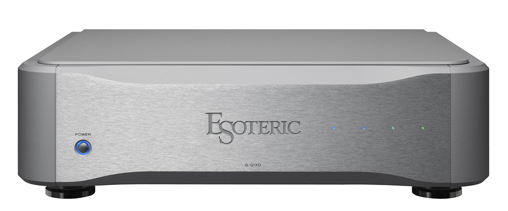

Esoteric G-01 这个时脉产生器型号,在 Esoteric 官网上消声匿迹了一段时间,现在它回来了,并且更名为 G-01XD。

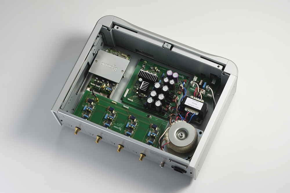

G-01XD 采用了 Esoteric 最新自制的 SC1 振荡器模块,这是 Esoteric 在时脉产生器制作技术上的一大突破。SC1 模块采 Esoteric 最新 Master Sound Discrete Clock 技术,为求更稳定的振荡频率,用上体积较大的晶体,透过 SC 压力补偿切割(Stress Compensated),达到完美的晶体形状。
晶体振动频率的精度关键在于温度,因此,晶体振荡器要够精准,温度控制极为重要。Esoteric 运用所开发的 Master Sound TC 温度控制系统,该系统包含了硬件和软件的部分,根据每个晶体的特性,量身定做其专属的恒温数值,确保每一颗晶体都在最佳温度状态下进行振荡工作。并且,SC1 具有多达 128 级控制的加热器,让为进行温控调节的开关动作,不产生干扰的电流波动。
G-01XD 内部还搭载了 Esoteric-HCLD 的输出缓冲电路。该电路源自 Grandioso C1X 前级,透过强大的电流传输,达到高达 180MHz 的宽带响应。而 G-01 XD 所需要的正弦波时脉讯号为 10MHz,藉此,传输可以更精准。G-01XD 内建四组独立电源,分别供给振荡器电路、缓冲放大电路、加热器和控制电路。

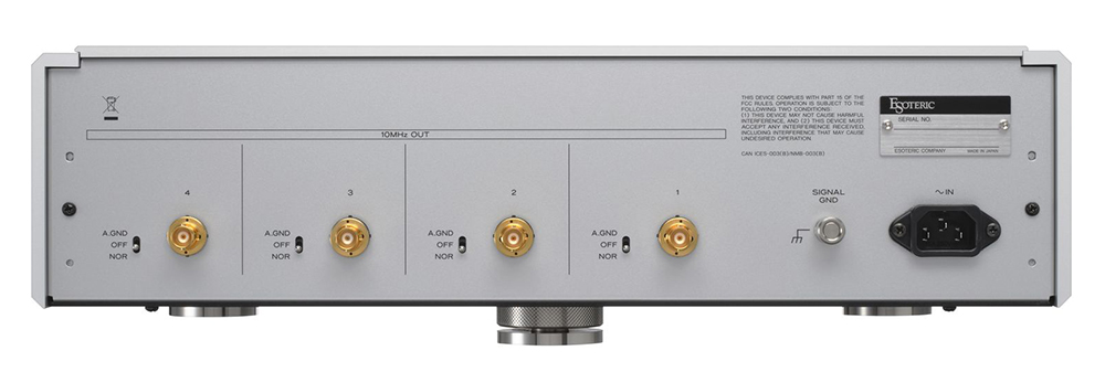

它具有四组输出,每一组输出都有接地模式可选,除了一般接地外,还多了「自适应零接地」(Adaptive Zero Ground)模式可选,后者可以确保每一组输出,相对应于输出讯号的对地电位都是 0V。内部接线都是订制的同轴线,连接端子则用上镀金 SMA。输出端子则是高质量的镀金 BNC,具 50 欧姆的标准阻抗。
机箱经过特殊设计,前面板和侧面板使用厚实的铝合金组成,借以抑制震动。 Master Sound Discrete Clock 模块则未使用固定螺丝,而是以自身重量进行机械接地。底部的 Pinpoint 脚垫,也不使用螺丝与底板相接,顶板采取浮动设计。透过尽可能减少螺丝使用,造就更自然开放的声音表现。

时钟讯号输出:4 x BNC(10M Sine wave : 0.5 ± 0.1 Vrms / 50 Ω)
