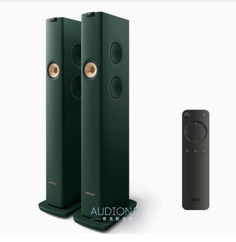

近几年更进一步有所谓DSP主动式音箱,采用DSP来做分音、相位校正与其他功能。更周全者还拥有讯源功能,可接收蓝牙、Wi Fi,可接网路播放串流音乐或NAS音乐档,还可经由ARC来与电视连线。由于音乐讯号要经过DSP处理,所以内部必须经过模拟转数位、数位转模拟的过程。

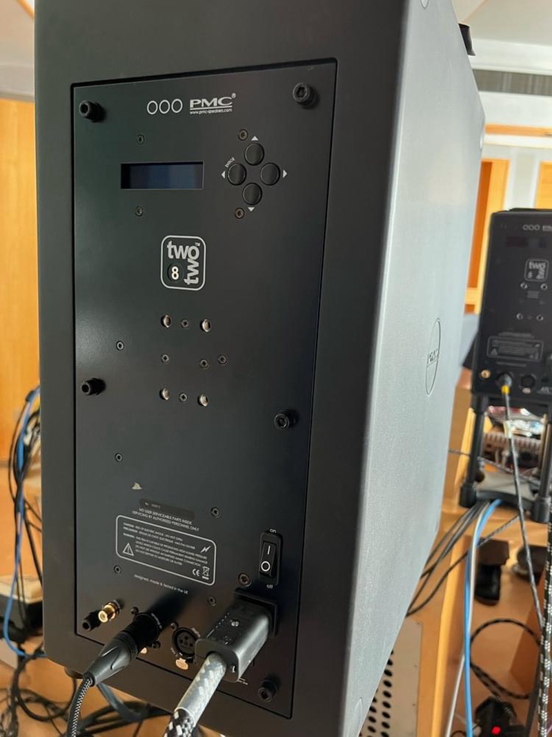

以目前市面上的现况来看,被动式音箱占有大部分市场,还是主流。主动式音箱则是专业领域(例如录音室)必备,少部分音响迷爱用。DSP主动式音箱刚加入,以比较平价的All In One需求居多,未来有希望更普遍。

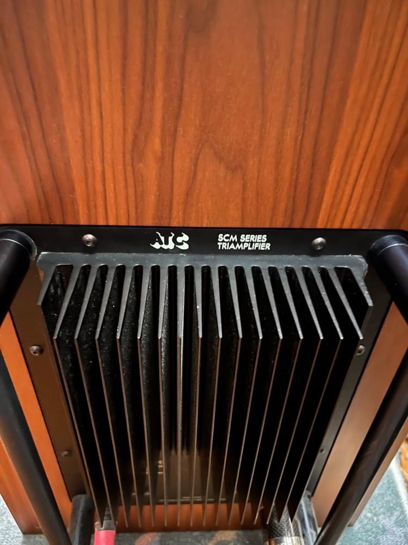

主动式音箱的音乐讯号从讯源而来,在小讯号状态下会先经过分音器,再将高音、中音、低音(假若是三音路)讯号分送给高音、中音、低音扩大机,每部扩大机只负责一个窄频的放大驱动音箱单体,工作负担较轻,效能较高。而被动式音箱音乐讯号是从讯源先经过扩大机放大,再传入分音器,扩大机负责全频放大,驱动所有的单体,工作负担较重。
以内建扩大机来说,扩大机可以专为该音箱单体来做设计。而被动式音箱一部扩大机要涵盖高、中、低三个单体,而且扩大机功率经过分音器时有部分会被元件消耗成热,二者高下立判。
