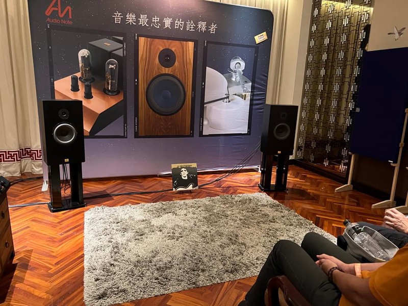

其实,音响器材摆哪边比较好还是有一个规范的。首先,你当然要先决定音箱摆在哪里,接下来才能决定音响器材要摆在哪里?通常音箱都是摆在房间的短边上,因为这样音箱距离聆听位置会有比较好的伸缩空间,对音箱摆位的灵活性有帮助。
假设音箱摆在短边,那么我建议音响器材(当然包括音响架)最好摆在聆听位置的后面(如果聆听位置有后墙)。理由是音响器材集中摆在聆听位置后面,一方面可以防止聆听座椅贴着后墙,避免后墙太强的反射音传入耳朵。再者,音响器材连音响架摆在聆听位置后墙,也让这些器材与音响架起了打散声波(还不到扩散程度)的作用,对声音的好听有一定的帮助。

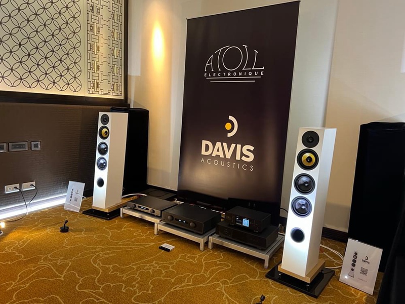

假若你无法将音响器材摆在聆听位置后墙,也无法摆在侧墙,那就只好摆在二音箱之间的后方,这也是一般常见的摆法。老实说这是最不得已的摆法,但聆听空间若是太窄,或是与生活动线有关,或像我这种经常在试听音响器材者,为了方便也不得不如此。
如果一定要将音响器材摆在二支音箱之间,尽量使用低矮音响架多个一字排开,或贴地使用音响垫,避免使用一个高耸音响架。将音响器材摆在二支音箱之间只有一个好处,那就是音箱线、讯号线可以比较短。坏处则是音箱发声时会对音响器材产生很强的震波,震动是音响的大敌,能避免则避免。此外就是视觉障碍。
