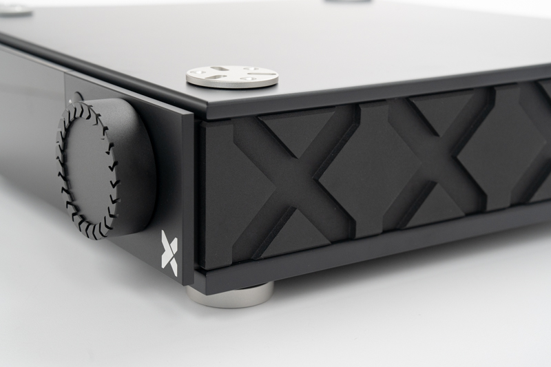

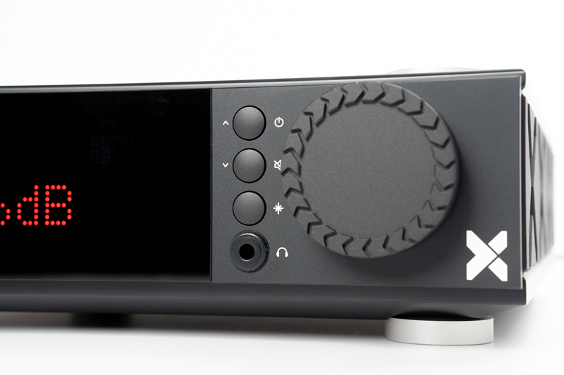

Axxess Forte 扩大机的外观也相当程度地继承了 Audio Group Denmark 的风格。几近正方形的箱体,让人看得见 Aavik 扩大机的影子。Forte 的机箱设计很有层次,而且通过不同材质的搭配,更添视觉上的变化。左右两侧大大的 X 字样,提示了品牌 Axxess,也强化产品年轻的气息。前面板上右侧大型旋钮,是 Michael Borressen 所喜爱的元素,旋钮外围的雕花,象是以箭头暗示转动的方向。三颗圆形按键,搭配数位控制逻辑,使用前需要看一下在线的使用说明,如果照着直觉操作,会跟我初次使用时一样,掉到关机、开机、静音的循环里。
机箱设计有一套,处处有学问
仔细观察 Axxess 的机箱,各面层板之间保有看得见的孔隙,彼此间却又能紧密相接,更绝的是全机找不到一个螺丝。这机箱到底是怎么组装的呢?让人不得不佩服 Audio Group Denmark。用指关节轻敲 Forte 的机箱,一般金属机箱会有空空的铃振声响,但 Forte 机箱敲起来,声音死死的。我和同事两人,研究着 Forte 的机箱,除了前面板可以确定用上了金属,其他地方应该是和 Aavik 的 180/ 280/ 580 系列产品一样,采用某种复合材料。

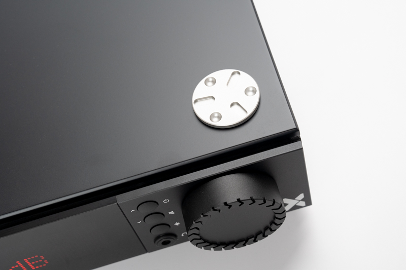

机箱还有一个厉害之处,就是那个脚垫。Axxess Forte 采取与 Aavik 180/ 280/ 580 系列一样的设计,在机箱靠近四个边角处,设计了一组贯穿的结构。位于下方的脚垫,里面挖空一圈轨道,可以塞入 Ansuz 的避震珠,然后,在机箱顶盖则有设计有相应的承盘,其上挖有凹槽,用以固定避震珠。用家如果有多台器材,加个避震珠就可以叠放了,这比买音响架划算。

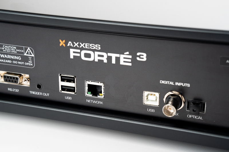

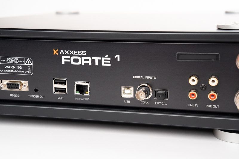

Forte 是多功能综合扩大机,一组音箱输出,配上一组 RCA 模拟输入、一组RCA 前级输出,再加上光纤、BNC、USB type B 各一组数位输入,配上 RJ45 乙太网络供串流、两组 USB type A 接硬盘或随身碟。它还附了 RS232 的端子,供系统整合使用。这样算下来,除了没有唱头放大和蓝牙输入,几乎所有功能都给了,我们可以这么说,Axxess Forte 几乎是把 Aavik I-180 综合扩大机、S-180 串流播放机、D-180 数位模拟转换器,三台结合成一台,定价却比买一台 Aavik 还便宜;果真十足的战斗机种。
内建自家开发的 1-bit DAC 线路
内建的 DAC 也很特别,Axxess 为 Forte 设计了一个 1-bit 的 DAC。不同于常见的多位元译码,Forte 这个自家开发的 1-bit DAC,据原厂表示,不易受到噪讯影响,资料处理更简单快速,声音更有模拟感。至于前面板上、暗藏在音量旋钮旁、一排实体按键下方的耳机插孔,也非泛泛。原厂特别设计了一组纯 A 类的耳机放大线路,能以提供极线性、高增益、低失真的耳机驱动效果。
