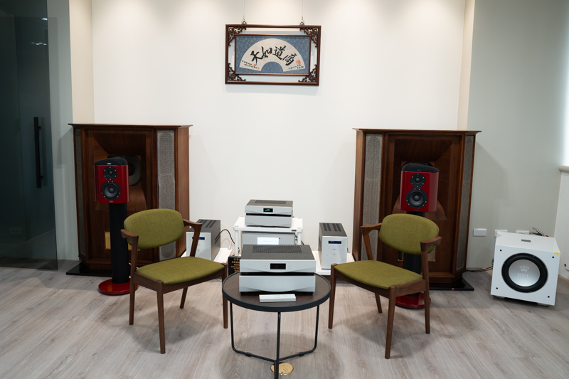

日前 Sforzato 代理商熊快乐举办新品发表会,活动特别邀请到 Sforzato 社长小俣恭一(Omata Kyoichi)亲自来台主持产品发表会,日本代理商 Axiss 的社长室井利夫(Toshi Muroi)也一同出席活动。当天展示的产品有四款,包含 DSP-05EX、DSP-07EX 串流 DAC,以及 PMC-05EX、PMC-07EX 主时钟,并搭配 Audionet 前后级和全套 Crytsal Cable 线材与音箱。

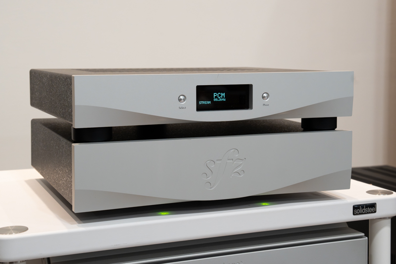

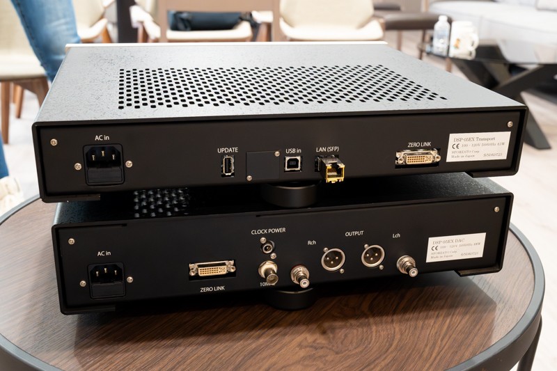

前面说的是 05和07 的共通特点,然而不同之处在于 07 是单件式设计,也就是所有功能包含电源供应都在同一个箱子里面;05 则是两件式设计,有荧幕的是 Transport 转盘,没有荧幕的是 DAC,两者必须各自独立供电。
至于为什么要用两件式设计?小俣社长解释,他认为在设计器材时,有两件事情对声音很重要,第一是电源供应,第二是时钟(Clock)。在声波图上包含纵轴与横轴,其中纵轴(垂直轴线)代表响度、横轴(水平轴线)代表时间,要重播准确的声音,两者都很重要。然而要确保响度能够正确地重播,必须要依靠充足的电源供应。时间的部分就需要非常精准的去校正,让音乐能够在精准的时间上再现,因此必须要有精准的主时钟。

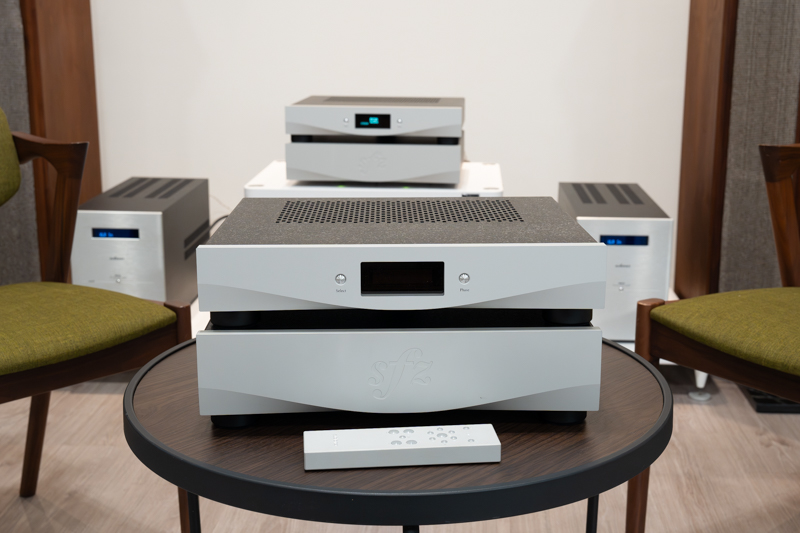

Sforzato DSP-07EX 串流 DAC 与 PMC-07EX 主时钟。
所以 05 的两个机箱(Transport + DAC)内都有充足的电源供应设计,来确保前面提到的响度(纵轴)再生。至于时间(横轴)的部分,小俣社长用节奏固定的拍手方式来解释,DAC 会发送时间讯号给 Transport,让 Transport 有「节奏」的将资料传送至 DAC。也就是说,DAC 在进行 D/A 转换的同时也把正在播放的音轨的时脉传给 Transport,要求 Transport 要按照此时脉依序将传讯号过来。换句话说,尽管 Transport 的存储器内已经存满了 NAS 传来的封包资料,Transport 仍不会改变传信息给 DAC 的节奏,因为节奏是 DAC 定的。另一方面 Transport 在解资料封包时可能产生的噪讯就不会影响到 DAC,两者之间是透过 Sforzato 和 SoulNote 合作开发的 Zero Link 界面去传输。

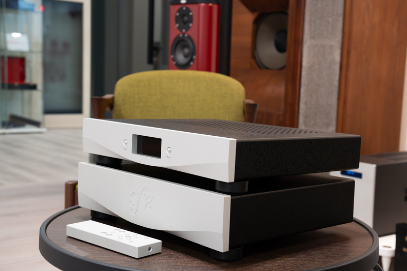

Sforzato DSP-05EX 采用 Transport+DAC 的两件式设计。

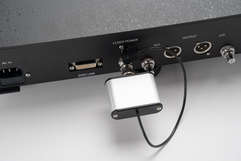

而 Zero Link 使用的端子是过去应用在影像传输的 DVI 界面,线内传输两种资料,一种是 I2S,也就是带有时间讯息的音乐讯号,DAC 将此讯号转成模拟 之后放大输出,另一种是 I2C,是前、后端的 IC 沟通的讯号(譬如要沟通现在传输的是 44.1 或 192)。然而标准的 I2S 就需要 3 条线做传输之用,但是 Sforzato 用的是平衡设计,所以需要 6 条线,再加上需要让前、后端器材做沟通,所以就需要很多条线。这样的状况下有两种选择,其一是 HDMI、其二是 DVI,然而 HDMI 比较容易松脱,而 DVI 有锁定螺丝确保连接更稳固。

小俣社长又另外补充两项特点,其一,大多数器材都会内建时钟(Clock),如果外接时钟的时候就需要有一个 Switch 作切换,然而他认为这个 Switch 可能会产生噪讯,为了要解决这个问题,决定让 DAC 里面不含主时钟(石英振荡器),而是采用外接的方式,器材本身就有随附一台迷你的外接时钟,采用 BNC 端子。如果想要更好的声音,可以选购 PMC-05EX/07EX 主时钟,他非常有信心地表示,换上之后的声音差异非常明显!

其二,他提到 LAN(SFP)输入端子,从照片上看会发现端子是外凸出来的,乍看之下可能会觉得很奇怪,但其实这是模块化设计,可以抽换成光纤输入端子用的插孔。
