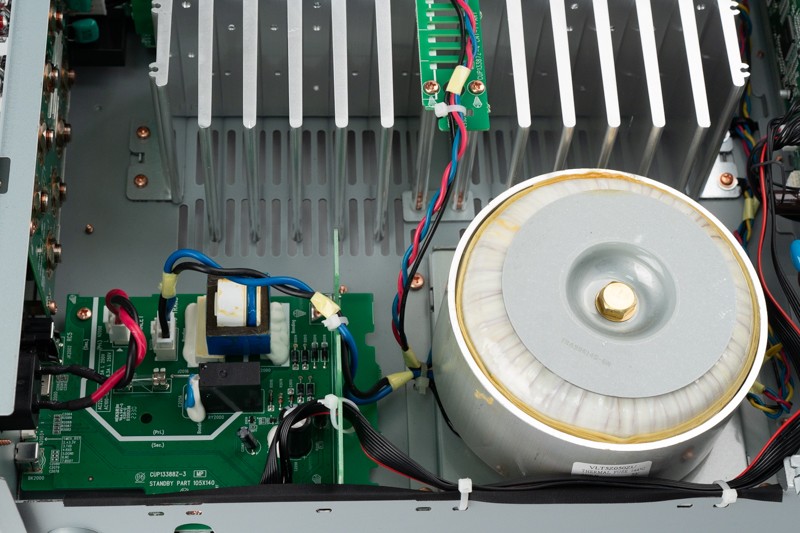

AB 类放大,每声道 70W,还搭载自家招牌 HDAM 模块
Model 50 采用的是 AB 类放大,这也是直击了硬核用家的内心。虽然现在的 D 类放大早已非吴下阿蒙,当年许多为人诟病的问题均已不复见,好听的 D 类扩大机比比皆是。可是,对很多人来说,AB 类的线性放大,更得他们所信赖。
AB 类放大的 Model 50,每声道有两颗功率晶体并联工作,对应 8 欧姆音箱有 70W、对应 4 欧姆音箱有 100W。功率晶体紧贴在一大块散热片上,位于机器靠近中央的位置,通过机箱上盖开口散热。放大线路不仅用上 Marantz 订制电容,更用上自家招牌的 HDAM 模块。这是 Marantz 发展了三十年的技术,已有多种规格,Model 50 则用上了 HDAM SA2 和 HDAM SA3 两种模块。整个放大线路上都经过自家声学团队的 Marantz Sound Master 调音,就像酒厂的首席调酒师一样,调酒师怎么调配出各款酒的风味,Sound Master 声学大师也要为 Marantz 调配出最佳声音表现的各款产品。
