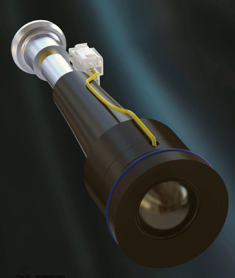

钻石版D26高音单元,振膜曲线并非完整半圆,透过有限元素分析研究使振膜表面曲度与一条绳子自然垂挂于两点之间的曲度相同,借以提高分裂失真的频率上限,振膜周围加上一圈碳纤维后,分裂上限又提高8度音程
由于结构上的与众不同,Vivid Audio使用的单元全部是自行设计研发,从振膜曲线角度、磁铁、框架都有独特理念,全部都有自己的独特技术。总裁Philip Guttentag说,他们的高音单元振膜曲线以自然为师,参考电线杆间电线自然垂下的角度。D26高音单元使用26mm球型阳极处理铝金属振膜,透过有限元分析(FEA)研究决定曲线,由于不是传统的半圆型,无法用丝膜等材料制作。铝金属振膜质量轻,刚性高,但因为金属谐振点较低容易造成所谓听感上的金属味。一般的做法是加上阻尼材料以消除金属谐振,设计者Dickie认为最好办法就是减少盆分裂发生。
D50中音单元同样使用气相沉积方式制作的钻石振膜
首先,他在高音振膜边缘加装一个碳纤维环,强化高音振膜的刚性,实测可降低12kHz~22kHz间响应突起。再来,特殊的曲线能让盆分裂发生频率提高一个八度音程达到44kHz以上,远离人耳听觉范围之外,厂家把这项技术称为CDP,这让全部使用金属振膜单元的Vivid Audio音箱丝毫没有“金属味”听感,原厂将此技术同样使用在50mm的D50球型中音单元上,它能完美还原880Hz-4kHz之间重要中频部分,电脑设计的抛物曲线一次分割振动频率位于遥远的20kHz,所以几乎不可能听到其失真。
Vivid的单元磁路系统采用创新Super Flux Magnet(SFM)结构。因为锥形声波导管设计的磁路系统必须具有较大中心孔径,SFM透过环状钕磁铁让D26的峰值磁通量达到2.5T(普通高音单元的两倍),效率达到96dB。为了使磁通量最大化,单元音圈和磁极之间的间隙必须尽可能地狭窄(0.33mm)。液磁冷却被公认为是一种稳定音圈温度的有效方法,由于D26磁通量太高,甚至能将磁粉从磁悬液中剥离出来,所以Vivid还与美国Ferrotec联合开发了一种能经受住D26内极端环境考验的磁液,为求完美不计成本。

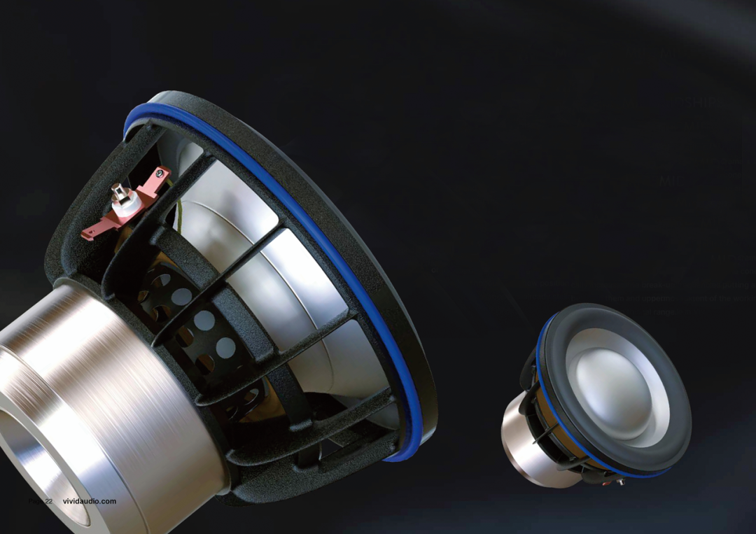

此外,当音圈套筒像气缸活塞一样在磁隙上下移动时,空气会被压缩产生阻力并阻碍运动,尤其是低音单元。采用短音圈长磁隙设计的C125中低音与C225低音单元,一开始就是为了减少对背波反射进行阻挡而设计的。传统单元的盆架都是做成一个锥盆的形状,然后在中央打孔将声音释放出来,但这会产生共振。Vivid Audio的做法是在音圈框架开孔。多孔结构可以将共振移出频率范围,还巧妙消除了空气噪音。铸铝盆架的12根片状支柱宽度仅为3mm,总面积仅为振膜面积的10%,在声学上几乎可无视。盆架支柱宽度虽小但深度却很大,抛物线式外形使它们能够最大限度的发挥散热功效,散热效能几乎增加了三倍,减少了功率压缩。

在M1 Moya音箱上最引人瞩目的无疑是低音阵列,8只C225-100H低音单元分列左右,每一只都能够承受800W的音乐功率。与所有Vivid喇叭单元一样,C225低音使用径向极化磁铁结构,由于Vivid喇叭单元后面有TTL声波导管结构,为了配合导管中央必须留有够大、足以导出背波的孔洞,磁铁必须做成像甜甜圈的形状,C225就用了12个45mm长的高能稀土磁铁,装在11公斤重的高纯度钢块中,扁平铜音圈耐温超过300°C,能够承受极高的功率长期工作。每对 C225-100H低音水平相对排列,透过坚固的钢拉杆将低音单元背靠背结合在一起,完全消除反作用力解决振动问题。Vivid在M1两侧的9英寸低音单元旁,设计了一个微笑状的开口,称为RCP,透过与低音单元一样的对称布局,消除箱体对气流进出带来气压改变的反作用力。
