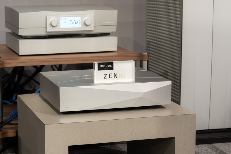

Innuos 才刚刚在慕尼黑音响展发表的全新机型 ZEN NG 和 ZENith NG,立马就送到台湾了,而且派来亚太区销售总监杨耀韩亲自举行新品发表会,足见 Innuos 对台湾市场十分重视。全新的 ZEN NG 和 ZENith NG 有那些升级呢?岂止升级,简直是大跳级!

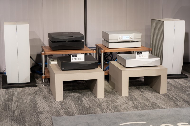

杨耀韩这次带来的 ZEN NG 和 ZENith NG,其实就是在慕尼黑音响展发表时用的机器,因为目前全球还只有这两部原型机,量产机要等到 8 月才上市,那时正好是 TAA 音响展在圆山饭店举行的时间,所以大家都有机会听到。

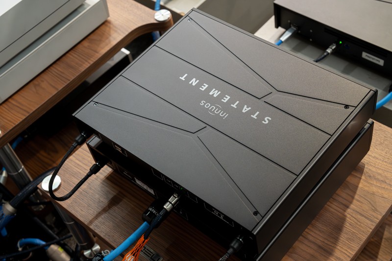

所谓 NG 是 Next Generation 的意思,运用了许多 Innuos 全新开发的技术,有些技术甚至旗舰机 Statement 都还没用到。据杨耀韩表示,Innuos 原本的想法是要升级 ZEN MK3 和 ZENith MK3,这两款机型在 2018 年发表,至今超过 6 年,是该升级了。新机做出来之后,发现主机板换了,所有软件换了,电源换了,数位输出换了,什么都换了,已经不能算是升级,而是全新机型了,表现甚至已接近 Statement,因此 Innuos 决定继续维持原先的 ZEN MK3 和 ZENith MK3,将新机型命名为 ZEN NG 和 ZENith NG,位阶处于 ZENith 和 Statement 之间。

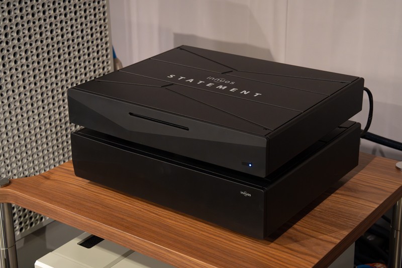

依照 Innuos 原本的产品等级划分,旗下有入门的 Pulse 系列和中阶的 ZEN 系列,在此之上是旗舰 Statement。Pulse 系列和 ZEN 系列又各自有高、中、低三款机型,共七款打造出 Innuos 的产品线。不过,原先的次旗舰 ZENith MK3 和 Statement 之间有个大幅度的落差,价位从 6 千美元一下子跳到 2 万美元,也就是说,消费者若想选择比 ZENith MK3 更好的机种,得花三倍的钱,这可不容易。ZEN NG 和 ZENith NG 的出现扩充了 Innuos 的高阶系列,全系列变成 9 款,产品线变得更绵密,提供给消费者更丰富的选择。

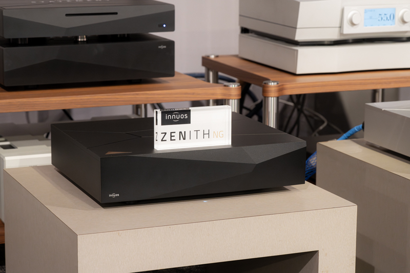

过去 Innuos 都是使用 Intel Celeron 等级的 CPU,功耗仅 6 瓦,因此可以完全依靠线性电源供电。NextGen 系列的 CPU 换了,ZEN NG 用到 Intel i3,ZENith NG 更是一举用上 Intel i7,由于功耗高了很多,如果继续单靠线性电源,机器的体积会变得很大,因此 Innuos 开发出新的电源,结合 GaN 氮化镓和线性电源,为 CPU 提供充裕、稳定、干净的电源,而且不会有高热。

杨耀韩说,Statement 上盖都还看得到螺丝,但 ZEN NG 和 ZENith NG 外观更进化,从外表看不到一根螺丝,钣件接缝处更细密、精准,金属加工工艺大幅升级。不仅外观质感更好,ZEN NG 和 ZENith NG 内部具有专门为全新变压器设计的化振平台,能进一步削减变压器的振动,减低共振。机壳背面并附有 4mm 机壳接地端子,方便玩家连接地盒等设备。
