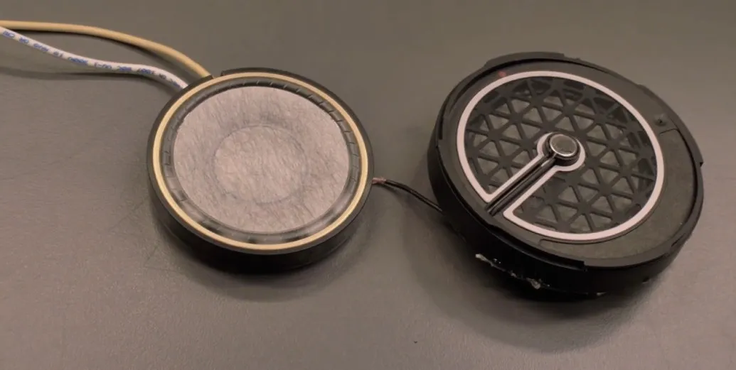

所以我们的目标是把我们的知识应用到耳机上,从驱动单元开始。我们发现市场上的耳机所采用的单元都很便宜,并且不是专门设计的。我们开始设计我们自己的驱动单元。在IO-4和IO-6中,我们采用了直径50毫米的纸音盆驱动单元。
我们在常规音箱中使用的是木纤维,但木纤维太重了,所以在这种情况下我们将它设计成了真正环绕声的纸纤维迷你音箱。所有一切都按高质量音箱设计。
我们还发现耳机单元的外壳往往只是一个没有隔音的塑料杯。但我们永远不会做一个没有声学阻尼的音箱,为什么我们不能在耳机外壳中安装声学阻尼呢?我们当然想要做到这一点,所以我们在耳机外壳中使用了与我们在高端高音单元后面所使用的完全相同的声学阻尼。

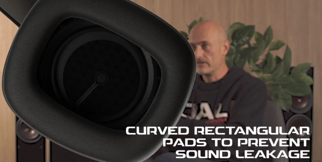

当你看到IO-12的时候,其中一个最显而易见的特点就是其优质的材料。它是真正的皮革。IO-12的耳罩的形状是矩形的,而原先的IO-4和IO-6的耳罩是圆形的。通过将耳罩改为矩形,我们更均匀地分散了头部的压力,也就是佩戴起来更舒适。
另一件有趣的事情是,耳机垫的下方角落有一个小凸起,起到耳后的密封作用,以尽可能获得最佳的隔离效果。如果可以防止耳机漏音,那么低音表现就更好,噪声隔离效果也会得到提升,无论是主动降噪还是被动降噪都会得到改善。我认为IO-12将是人们的第一款耳机。
