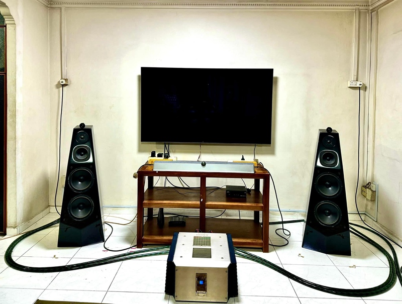

进屋是客厅,他说常换机测试,尚未接线,先到小房间,搭配的器材是Playback Designs MPS-8 CD/SACD 一体机,Pass Labs XP20前级,Pass Labs X350.8后级,使用STRAIGHTWIRE 与CRESCENDO 线。显然复制当年CES的搭配,这个空间不大,大约280cmx360cm。洪先生说可能机器问题许多唱片会左偏,我说应该是音箱没摆对。以十八掌先确认左右、相位、极性正确,但置中偏左偏低,音像没聚焦,主要是音箱离皇帝位太近。我请他摆正音箱后左右退5cm,再退2cm并左音箱外移2cm,再左右退2cm,左侧外移1cm,最后左侧后退1cm,右侧前进1cm完成摆位,这些都是为增加低音矫正偏左的措施。完成后听什么唱片都不偏了,音像有线条,低音下沈低于30Hz。我先不详细说为什么如此调,留待他上课学习。让他听新加坡歌手蔡健雅的《breakdown 》可以知道小提琴的美妙高频延伸与人声中频之紥实自然,再听《a touch of sonic madness 》综合评估,可知这对音箱摆好位展现的真正惊人实力。

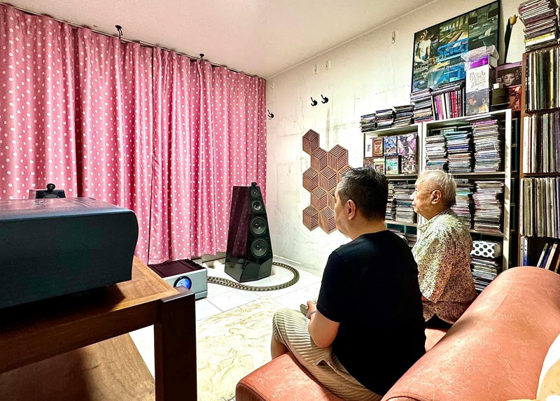

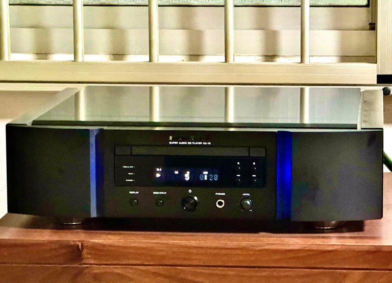

接下来,请他接线客厅(大约340x500cm)同样音箱的另套系统,搭配的是Marantz SA-10 数位讯源,ELP Laser Turntable LT Master 黑胶系统,Sony TA- E1,Sony TA-N1扩大机,全套 STRAIGHTWIRE SERENADE 线。因为是大toe in,所以请他先确认置中稍偏左,音场低,音像完全没形体,60以下没低音的状况,我说这是典型toe in的结果,只要音箱拉正保证立即大幅改善。他拉正音箱,果然音场提高音像有形,置中也正确。我要他左右往内靠近1cm增加聚焦,再往后2cm增加低频,最后拉开0.5cm更宽松,完成摆位。他终于亲耳见证toe in 之危害。原本他认为客厅空间在皇帝位后有问题,我说摆好位,在任何位置听都会平顺。请他听李明洋的《家后》,好听也印证空间没问题。
