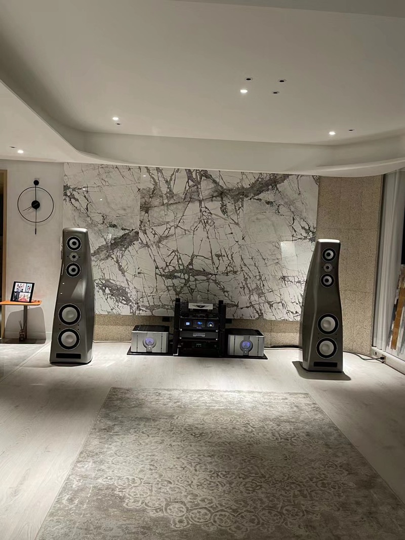

五年前之前有多次孙先生邀调音社同仁到他家聆乐,一向好客,支持调音社,社员的金章铂章也是他公司打造的。这次搬新家,大家再度家访,这次用的是TAS HP曾非常推荐的Hansen The King音箱,搭配的有:
Linn cd12数位讯源
audio valve conductor 前级
Pass Labs X-600.5后级
空间相当宽敞,反射声稍多,照例以十八掌先行检视,左右、相位、极性正确。人声置中左偏、稍低,音像形体不够凝聚,低频下沉不足。这对音箱规格低频可达18Hz,但是如果能到30Hz就可以了。
由戴仲男老师主调,
「1. 先将些微toe in摆正,音场随即提高。左音箱往外2cm,修正左偏。2.左右音箱往后三次约12 cm增加低频。3.左右音箱拉开1 cm音场再次提高。4.左右音箱往后1 cm,往外0.5 cm增加低频并消除低频淤积。5.右侧低频稍多音像略胖,并略有淤积。」此刻我告诉大家接下来的密诀在将右音箱往前1 cm减肥(置中会右偏),再往外1 cm(将右偏拉回置中并因拉开音箱也将左侧低频些许不平顺平),如此音场高度正确、各频段平直,摆位完成。
The King E2是3音路6单元的落地式音箱'都是加拿大Hansen Audio独家手工设计。两支低音与一对中音单元再加上两支高传真的丝质半球型高音单元,皆为Hansen Audio独家制造设计,皆使用多层复合材质三明治纸盆并有声波防失真技术。配合 Lars Hansen设计的驱动器,Hansen Matrix 2(专利复合材实箱体)及高级皮革外层包覆。外型雍容高雅。
孙先生说没想到摆好可以这么好听,之前有发烧友来说低音太多,结果音箱一直前移。其实他原本摆的应该比较对,只是在关键位置没摆到位。
摆好,通过各式音乐考验,客观音响要件没问题,音乐性也足够,低频下沉低于30Hz没问题,又收束利落。以新唱片「蓝色五重奏」试听,五把大提琴加上电子合成器,在音像、定位、带宽、质量都作出绝佳示范。至于空间残响稍长但不影响清晰,就当作聆听室的印记!
