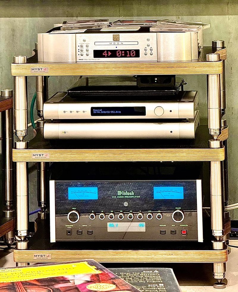

我们同高雄调音班学员施先生夫妇听完卫武营的NHK交响乐团音乐会后,依约到廖先生家检视音响。之前去过一次,这次他说再加一个Rel 812 carbon special 超低音,所以即使已过晩上十点仍然前往。他的系统是McIntosh 1.25w 后级,C53 前级。Thorens TD550 唱盘,Audio tec AT-lp 2022。因Burmester 061 cd转盘临时故障,改以旧有的Moon 850 cd 转盘搭Msb signature DAC。

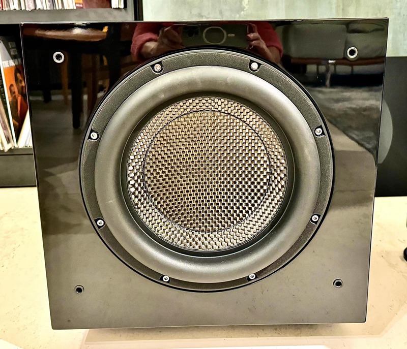

这次左右各一个Rel,原本主音箱没动,但如此已经失掉平衡,置中偏左极多,低域没有线条。先关掉超低音,以「十八掌」参考,将左音箱分三次往外共移5公分,回复置中高度,低频音像清楚下沈到40以下。打开超低音,以「十五拳」的两首低音提琴独奏为参考,完全无需app或麦克风。相位由0改-180,分频照旧放9点位置,音量1/4左右。只移动右侧超低音往内2公分,即完成衔接。主音箱极重不好移,但全部费时不超过15分钟完成系统摆位。

「日前加了一对rel 超低音,蔡医师百忙拨空再次来我家调校,无限感激。因客厅装潢的限制,经蔡医师18掌亁坤挪移,相位180,原(0)有不同的体验。有超低音加持主音箱中高音也有少许的优化。再次感谢谢医师不迟辛劳,晚上10点多开始做调校,再加上诸位同好一起参与,事后小小餐酒招待。音乐薄酒相待,凌晨两点化下句点,赞叹蔡医师的好体力,下次不敢了!」
