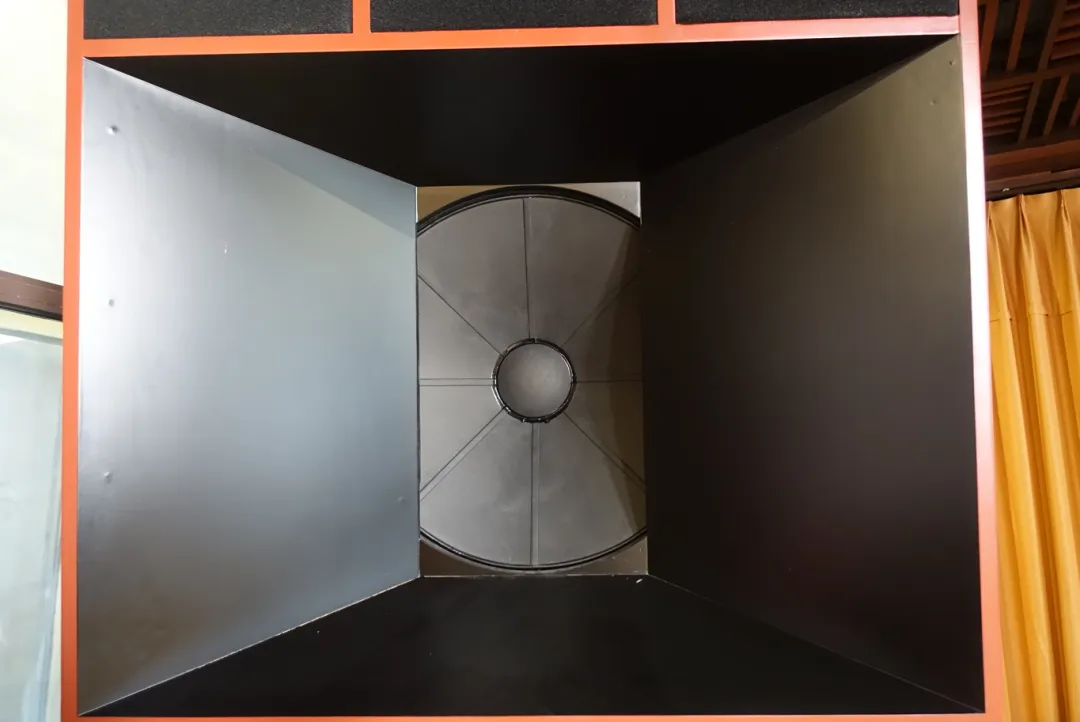

朱:我从小就喜欢玩音响、年轻时装过不少音箱。我认为音箱要做到低失真和高承受功率才能更接近现场(现场交响乐能达到100分贝),低失真和高承受功率唯有多个单元共同工作、而且口径越大效果越好。

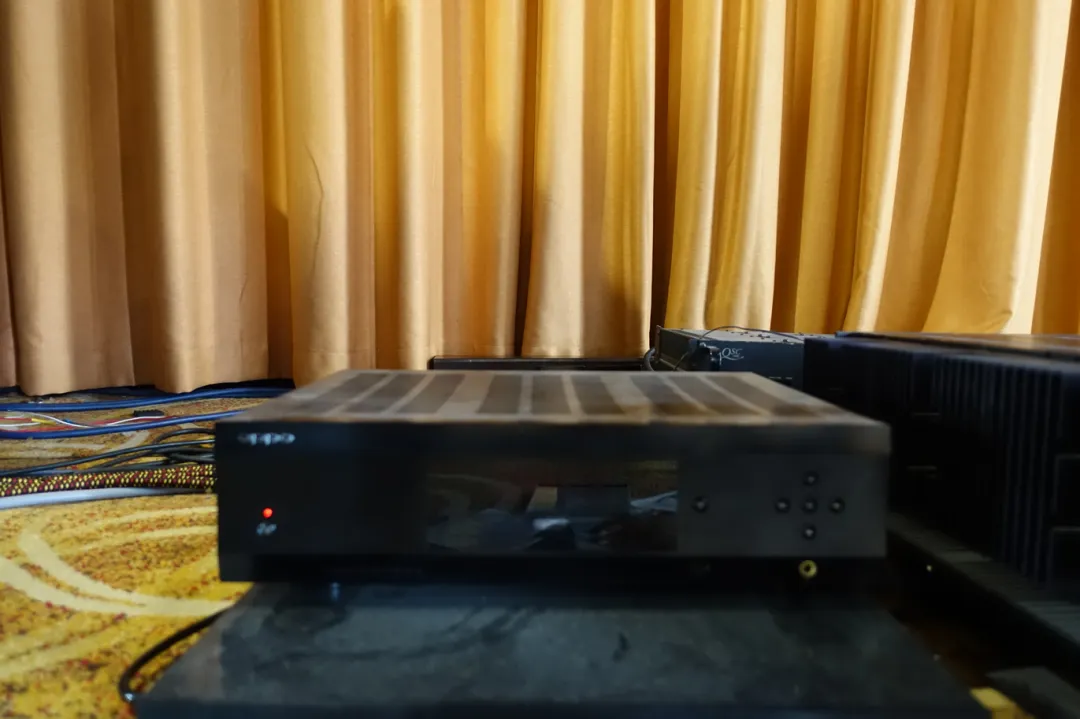

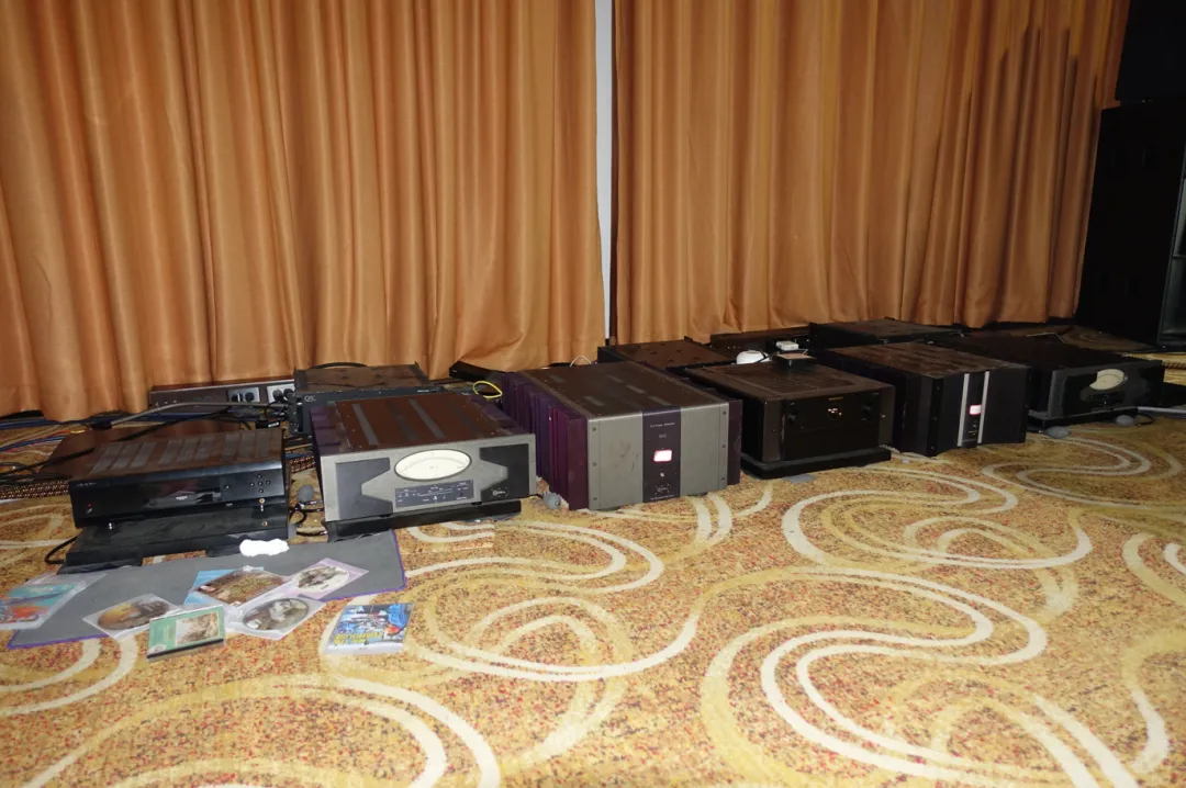

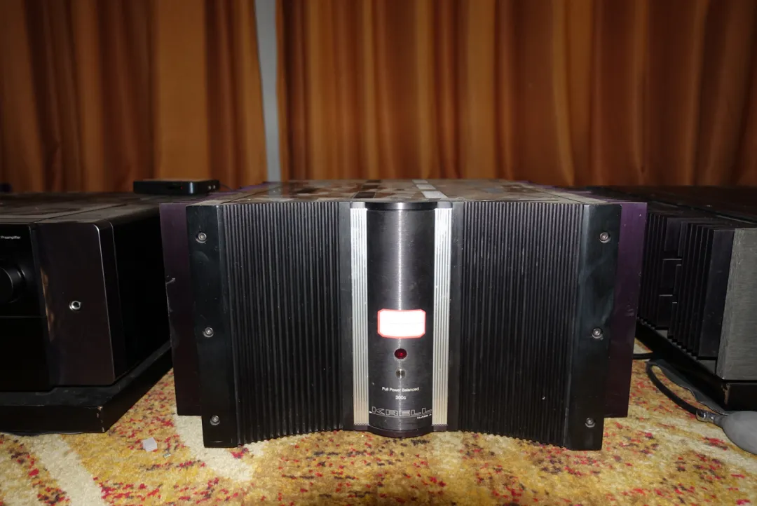

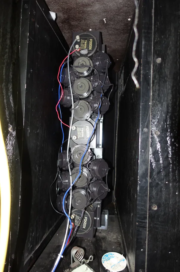

自己搭配组合的全号角音箱共计用了82个号角喇叭单元。32吋,1吋用了fostex喇叭,18吋、12吋、3吋用了ALTEC喇叭,1.5寸用了Fostex号角矩阵喇叭。分频器主元件一个声道用了杜兰油浸电容10个,其它的油浸电容25个。后辅助一个声道用了杜兰电容4个其它的油浸电容12个。主音箱功率6分频,后置 辅助音箱功率4分频。主音箱用了26个喇叭:超低32吋1个工作频段15HZ-20HZ.低音18寸2个频段50-125HZ:中低音12吋2个频段125-600,中音3吋2个600-2.7kHZ,矩阵高音1.5吋16个频段2.7-12.5kHZ。超高1吋的3个12.5-30kHZ。后置辅助用了15个喇叭:15吋低音一个20HZ-125HZ,15吋中低音寸1个125-600HZ,3吋中音1个600-2.7KHZ,1.5吋 矩阵高音12个频段2.7k-20kHZ,主音箱尺寸宽1.29米,高2.69米,深0.99米。整体灵敏度108分贝,音箱最大声压138分贝连续输出。辅助全号角音箱尺寸:宽0.74米,深0.77米高1.21米。功放前级是马兰士的分体带解码旗舰、后级都是krell,有300和600。这些硬件差不多是100来万。

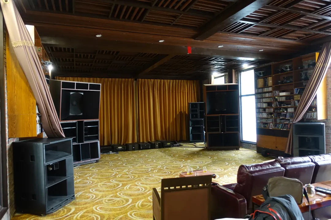

须:据说这个听音室是单独建造的,能具体介绍一下吗?

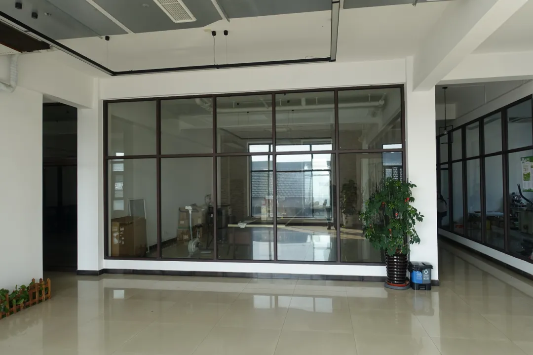

朱:因为这里是我自己的厂区房、所以比较自由。这个听音室长12米、宽7.6米、高3.5米,近100平米。所有的墙、地面包括天花板都是双层结构、窗户玻璃是4层中空的、门也是专业双层隔音门。哪怕打雷里面几乎都听不到,连装修、扩散板等花了近100万。喇叭距离人6米、喇叭间距5.3米、成正三角形摆位。
