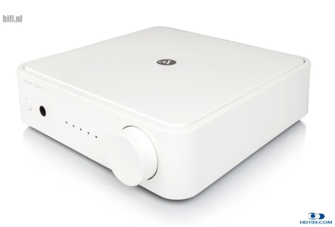

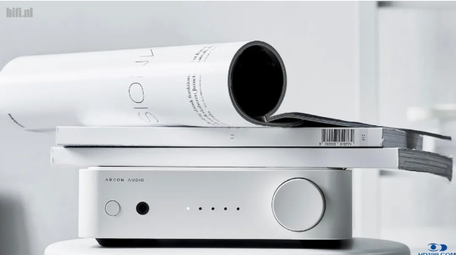

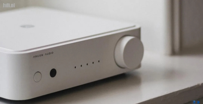

SA1的饰面非常漂亮,采用哑光白色饰面。箱体由铝制成。正面有一排5个LED灯,用于显示放大器的状态和所选输入。明亮的蓝光表示功放在特定输入上处于激活状态。暗灯表示待机模式激活。顺便提一下,这些指示灯并没有说明具体是哪个输入,这一点很遗憾。最左边的是蓝牙输入。第二个是唱机输入,第三个是AUX输入,第四个和第五个是光纤输入。

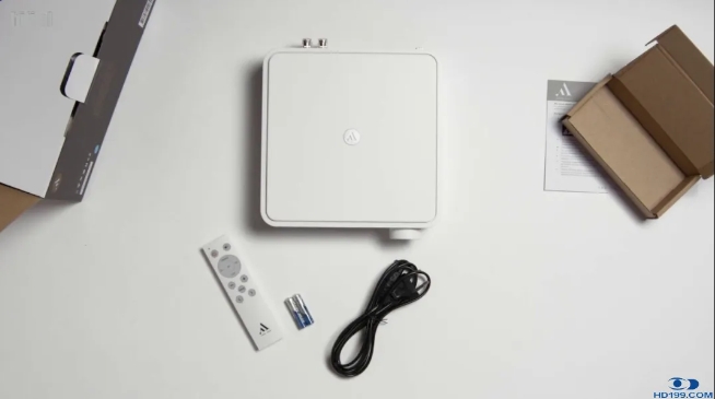

除灯光外,还有一个大音量按钮、一个电源按钮和一个红外。您只能通过遥控器手动切换输入。在箱体顶部可以看到Argon Audio标志。

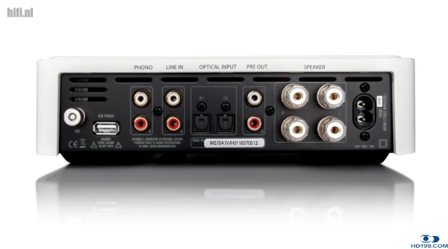

在背面,高品质的制造质量再次得到体现。所有的连接处都镀了金,音箱端子除了普通的裸线外,还可选择使用香蕉插头或铲形插头。所有的连接端子都手感良好、坚固,所使用的电缆(无论带或不带香蕉插头)都能正确固定在连接中。
规格和连接选项
SA1背面最引人注目的是唱机输入,在这个价位的现代集成放大器和接收器上并不常见,因此这绝对是一个优势。您可以直接连接没有内置前置放大器的唱片机。除了唱头级(MM),还有另一个模拟RCA输入,用于连接CD 播放器等。此外,还有一个模拟前置输出,用于驱动有源音箱等。
在数字方面,您可以通过蓝牙连接到您喜爱的设备。板载支持 aptX HD。其他数字连接选项有两个光纤输入,其中一个专门用于电视,因为信号通常较脏(抖动和噪音较大),另一个用于CD播放器等。电源盖下还配备了一个出色的DAC,根据说明书,Argon Audio使用的是未公开的32位ESS Sabre DAC。在与Argon Audio交换电子邮件后,我得知这是ESS Sabre ES9023P,而根据ESS自己的说法,这是24位的变体。从DAC到音箱终端的信号路径是完全平衡的。数字输入可以处理高达24位/192kHz的信号,在这个价格范围内绰绰有余。
除唱盘输入外,所有输入均具有自动感应功能,这意味着放大器在检测到这些输入有声音时会自动开启。手机拿在手上,使用起来非常方便。这意味着您在通过蓝牙进行流媒体传输时根本不需要遥控器。
你身边还有Chromecast Audio的话就可以一举实现更多的功能,而不仅仅是通过蓝牙串流。例如,你可以立即将它变成一个与智能家居无缝集成的系统。您可以通过5V USB端口为Chromecast Audio供电。遗憾的是,这个端口不能用来播放U盘等设备上的音乐。
在操作方面,Argon Audio附带了一个简单的遥控器。这与我最近测试的Forte A5 音箱的遥控器完全相同。我的评价是:遥控器的边缘都有点锋利,握起来不太舒服,但不影响使用。没有可以根据个人喜好来调节高音和低音的按钮,但这在逻辑上又是正确的。
