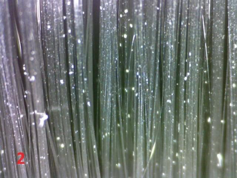

 图2是静电刷在显微镜底下的纤毛侧面,它够细,能够进入沟槽,但上面沾了许多细微灰尘。

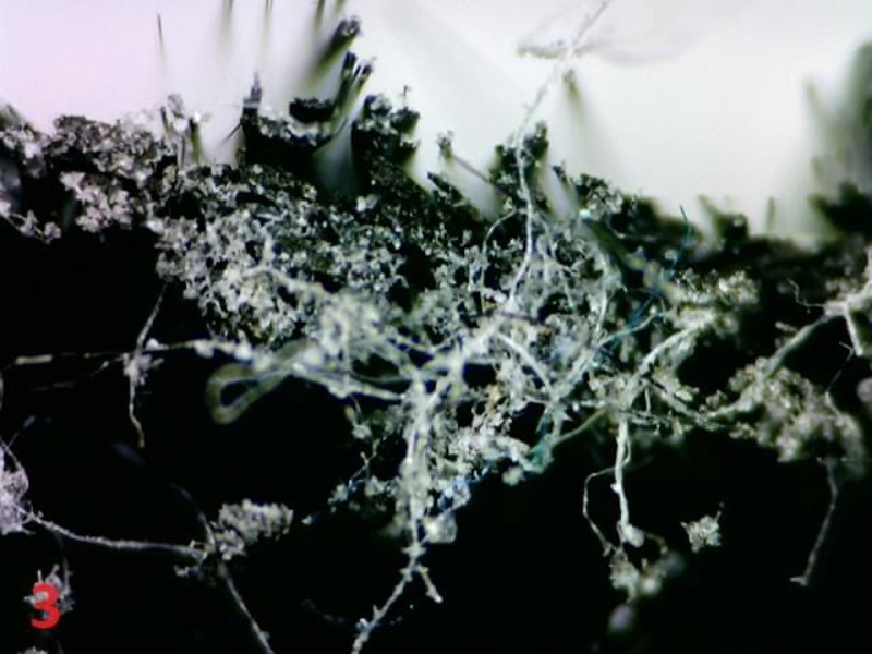

图3是静电刷刷过一般桌面时,纤毛尖端的棉絮与灰尘。
实际上刚好相反,如果你用USB显微镜观察绒布刷与静电刷,就会发现虽然它们的纤毛直径小于唱片沟槽,理论上可以进入唱片沟槽,但实际上很难将细微的灰尘与棉絮带离沟槽,仅能将它们集中成一条线而已。这条线(细微灰尘、棉絮)有一部分会停留在唱片表面,另外有一部份会黏附在绒毛刷或静电刷上。

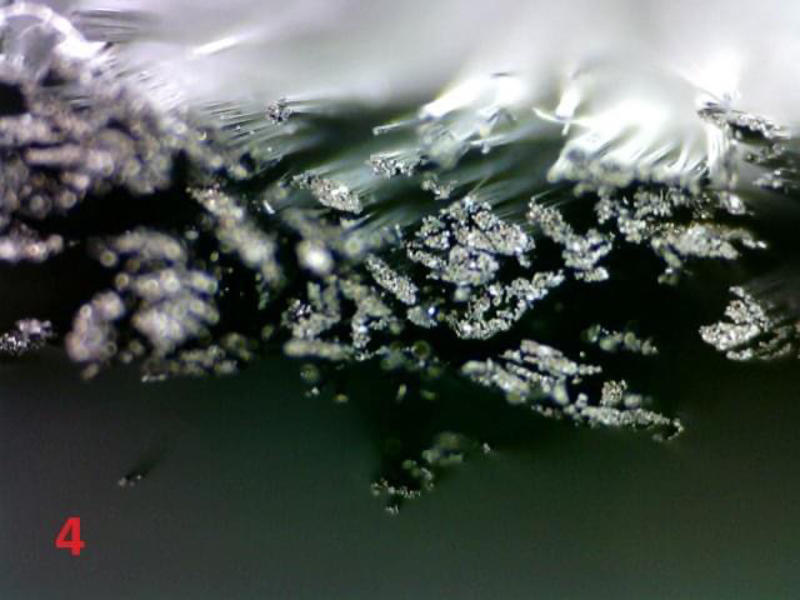

图4是将静电刷清干净之后的纤毛尖端。

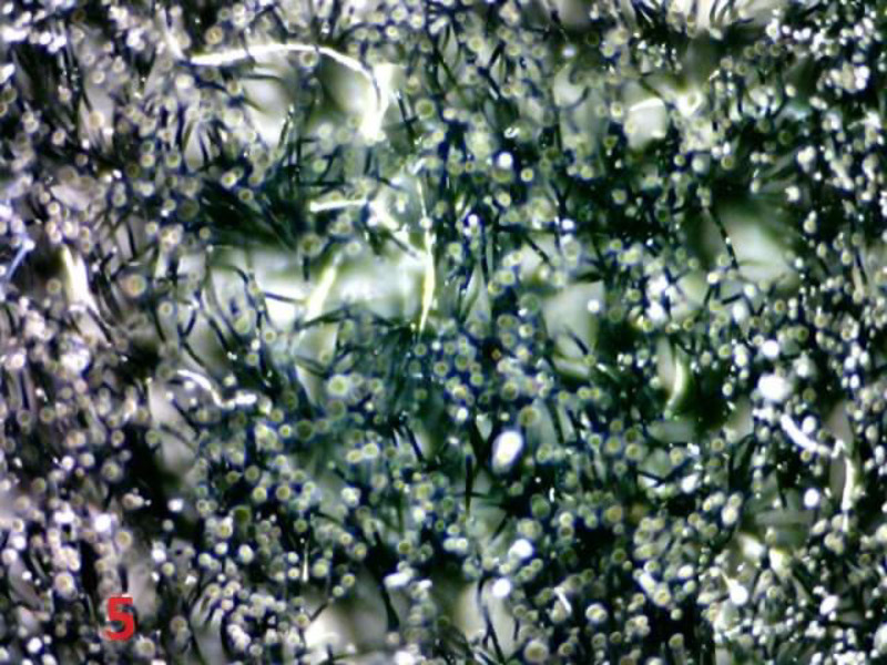

图5是绒布刷,它的纤毛也够细,但比较不容易清干净,图中看到的白色光点有些是显微镜光源的反光,并非灰尘。

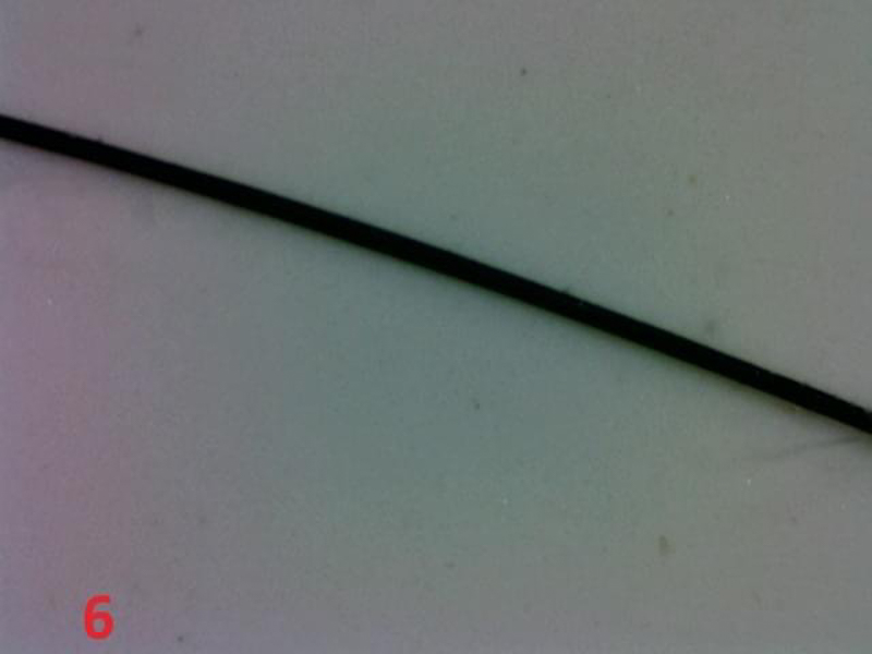

 图6是从我头上拔下的「新鲜」头发,它的直径很粗,无法掉入唱片沟槽中。

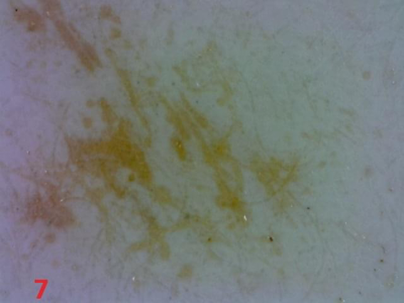

图7是长在唱片封套上的霉菌(已经清洁过)痕迹,它也会长在沟槽中。
