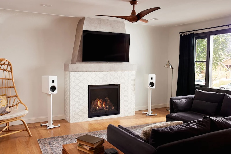

PS Audio 开创性的 Aspen 系列音箱从旗舰产品 FR30 开始往下延伸,现在终于推出书架型款式 FR5 了,它同样搭载了 Teonex 平面振膜高音和椭圆形的被动辐射式低音,让低频延伸可下探至 35Hz,并兼具该系列标榜的低失真特性,称得上是性能最卓越的书架型音箱之一。

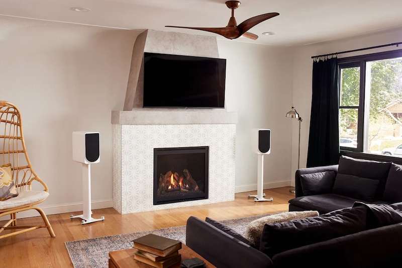

FR5 要求能完美融入所有的小型至中小型空间,它具有和同系列高阶产品相同的 Teonex 平面振膜高音,能兼具静电振膜的速度感和锥盆的高动态,而且失真和音染极低。为了能和平面振膜高音的透明度相匹配,PS Audio 特别为 FR5 订制了 6.5 吋曲线编织聚丙烯振膜中低音单元 ,采用独特的分离式磁隙和双法拉第环,有利于降低线性电感并扩增带宽,加上先进设计的 Nomex 弹波和坚固的铸造框架,容许单元 进行长冲程运作还能达到低失真表现。

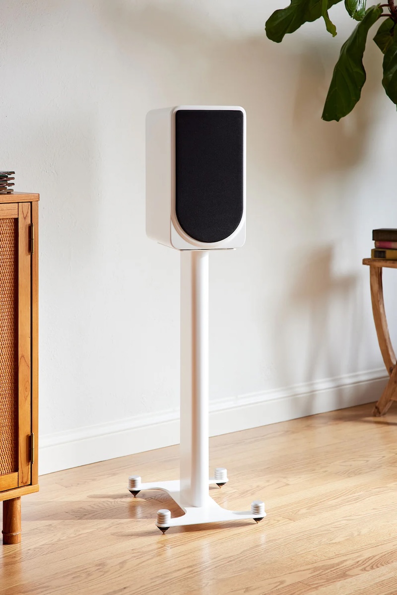

FR5 背后也设置一颗 6 × 9 吋的椭圆形被动辐射式低音单元 ,它有助于扩展低频的延伸,同时能保持良好线性,而且不会造成压缩,还避免了低音反射孔造成的失真,可说是好处多多。
箱体部分,FR5 音箱本体以 MDF 制成,内部具有多重支撑结构,可最大程度减少共振,以维持声音的纯度,前障板则采用一种高科技的热固性玻璃纤维和树脂复合材料,具有高刚性和高阻尼特性,加上前障板是用 13 寸长的螺丝从音箱后方加以锁定,使音箱保持压缩状态,更加强了音箱强度,让共振更不易形成。音箱表层的漆面经过七层手工打磨,可呈现细致的缎面效果,颜色则有缎面黑与缎面白两种。
