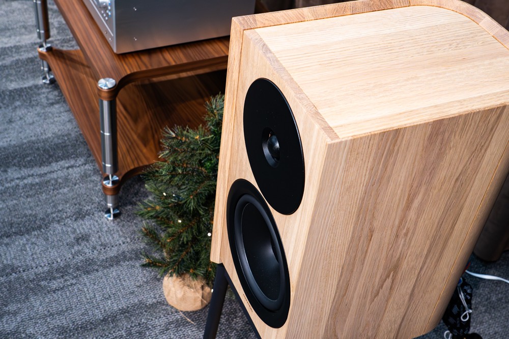

过去 Dynaudio 的音箱箱体都是用 MDF 制成的,外面再加上实木贴皮。Keiji Ashizawa 的设计师则选用产自北海道的日本橡木,以实木制作箱体。音响音箱以 MDF 可不只是为了节省成本,更多是为了这种高压黏合的板材,其密度更均值,更容易控制谐震。相较之下,实木比较不容易控制,若处理得不好,还有变形的可能。因此,市面上的音箱,多采用 MDF 制作箱体。

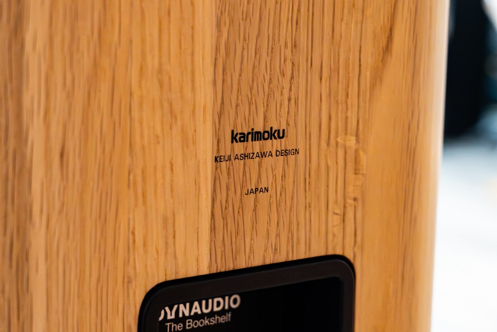

Keiji Ashizawa 专司设计,Karimoku 负责制作
呈前所述,Japandi 的设计风格与用材选料崇尚自然,原木、实木才是他们心之所系的材料。因此,在原料整备上,格外需要下功夫。Keiji Ashizawa 与日本知名家具公司 Karimoku 长年合作,一个专司设计,一个负责制作,把各种巧思概念实化出来。The Bookshelf 也是这样,Karimoku 从自身的管道,取得来自北海道的日本橡木原木,送到岐阜县的 Karimoku 工厂进行处理和加工。所有的木头至少要经过 3-6 个月的置放,让木头干燥。在确认原木含水量达到标准后,才进行切割并制成箱体。箱体表面除了必要的薄漆之外,不做任何的额外处理,没有贴皮、没有烤漆,最大程度保有天然橡木的质地。因此,这些天然的木质纹理,不仅看得见,也摸得到。

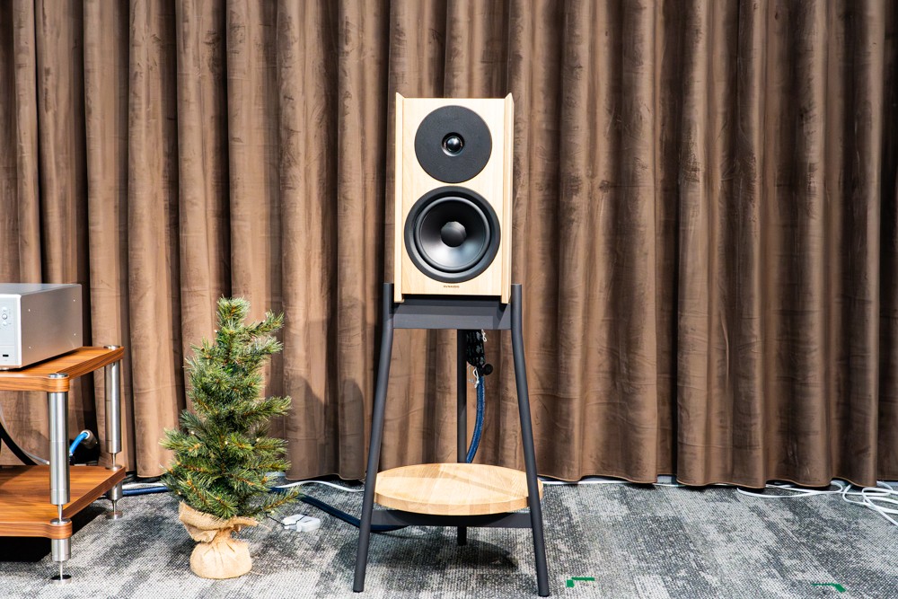

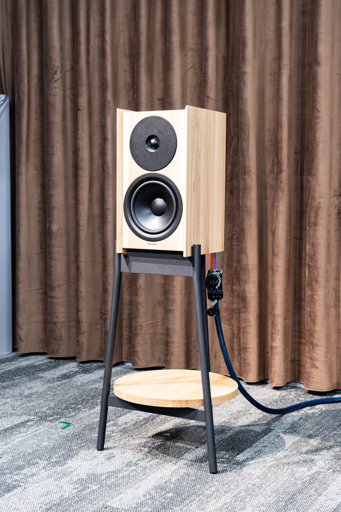

The Bookshelf 除了音箱本体之外,还包含一组脚架,与音箱前缘的凸起稜线完美嵌合在一起,然后再透过脚架的脚柱,使线条延伸下去。脚架下方还有一个圆形承盘,让人可以摆置书本、盆栽、饰品等物件。The Bookshelf 不只是听音乐的音箱,也是起居生活的一部分。
音箱箱体从前面看去是方的,单元是圆的,背后则是圆弧收角,下方再有圆形承盘。整组 The Bookshelf 音箱,方中带圆,圆中带方,结合了最简单的几何形状,却创造出无尽的美感。Dynaudio The Bookshelf,真是太美了。

用上与旗舰音箱相同的 Estar 3 高音与 NeoTec MSP 低音
The Bookshelf 搭载了 Dynaudio 最新世代的 Esotar 3 丝质软半球高音。这个高音最特别之处,即在振膜背后有个称为 Hexis 的塑胶装置。这个 Hexis 可用来打散高音单元的背波,利于阻尼物吸收背波能量,这么一来,高音的运作就不会受到背波干扰,失真自然就低了。此外,Hexis 还有一个附加功能,正因为有这个「硬底」的 Hexis 保护,高音单元比较不会因为误触而受损。Esotar 3 高音普遍用在 Dynaudio 较高阶的音箱上,The Bookshelf 用上这个高音,相当程度也在宣示自己的产品定位。
低音单元用的是一个 18 公分的 NeoTec MSP 振膜单元,配置了铝线绕制的音圈和玻璃纤维材质音圈套筒,以强磁的钕磁铁驱动,并装载在利于空气流通,以便提供良好散热的单元框架上。这个低音单元也不简单,这其实就是用在旗舰系列的 Confidence 20 书架音箱上的低音,移植到The Bookshelf 上。如果说 The Bookshelf 是旗舰书架音箱的「北欧无印风」版本,也一点不为过。
