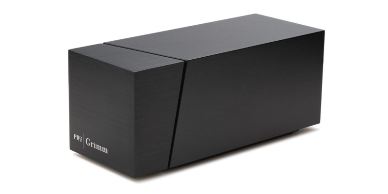

摘 要:来自荷兰以数位系统闻名的Grimm Audio正式推出首个类比唱放前级PW1,以满足对音质声音有要求的黑胶系统用家
来自荷兰以数位系统闻名的Grimm Audio正式推出首个类比唱放前级PW1,以满足对音质声音有要求的黑胶系统用家,公司创办人Peter van Willenswaard先生花了一生的心血在设计这台唱放前级,研究范围包括了晶体放大及真空管放大,其中MC唱头的对应设计更是一大挑战,必需在只有50nV的输出,有大于90dB放大的能力,能再生出完美的低频表现。

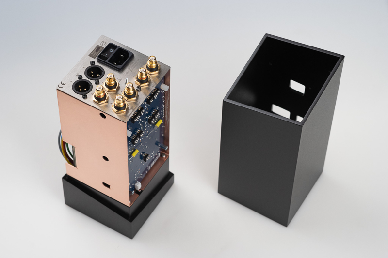

PW1即为Phono Wizard的缩写,Peter最后用晶体机的设计并达成其最好管机的线路设计,Peter认为一部好的唱放前级,不仅仅单纯只追求谐波失真的最小而已,必须要考虑所有参数、元件与线路的最佳表现,包括主动、被动及电源的设计。为了追求由里到外的高品质,Grimm Audio与知名的工业设计家Michiel Uylings合作打造出坚固美丽的箱体,并使用了铜进行屏蔽。PW1采用极致最小化(Minimalism)之设计理念达到最纯净之线路再生。
● 只用一个主动元件将低输出的MC放大至MM输出水准
● 在MM放大部份,只用一个主动元件放大输入讯号以足够对应RIAA处理
● 在RIAA之后,只用一个主动式元件来进行RIAA修正
● 只有用一个最具音乐性的OP放大来作为非常敏感之唱放线路与线材之间的缓冲
PW1看似简单的线路但在设计时实际非常困难,每一个地方都必须经过无数的测试与聆听,可说是万中选一,非常耗时,每一个元件都有他的选择理由。为了达到最独立的电源供应,PW1使用极为安静,低磁场的变压器,是Grimm Audio向Amplimo特订的专属品,具有最好的屏蔽隔离保护,并与主要元件线路保持20cm以上的距离。PW1的箱体采双机壳设计,外层为铝合金,内层为铜。

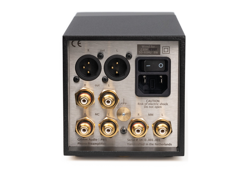

输入输出
● MM/RIAA gain: 37 dB ±1 dB. Sensitivity: typical 5 mV.
● MC gain: MM/RIAA gain plus 20 or 30 dB. Sensitivity:
typical 500 µV (20 dB gain) or 160 µV (30 dB gain).
● Optional output boost: +10 dB.
● Output impedance: 100 Ω (RCA and XLR).
● Recommended output load impedance: > 10 kΩ
输入阻抗
● MM resistive: 47 kΩ
● MM capacitive: 47 pF, plus optional 47 pF, 100 pF, and/or 220 pF in parallel.
● MC resistive: 47 kΩ, plus optional 33 Ω, 100 Ω, 330 Ω and/or 1 kΩ in parallel.
● MC capacitive: 330 pF, plus optional 330 pF and/or 680 pF in parallel.
