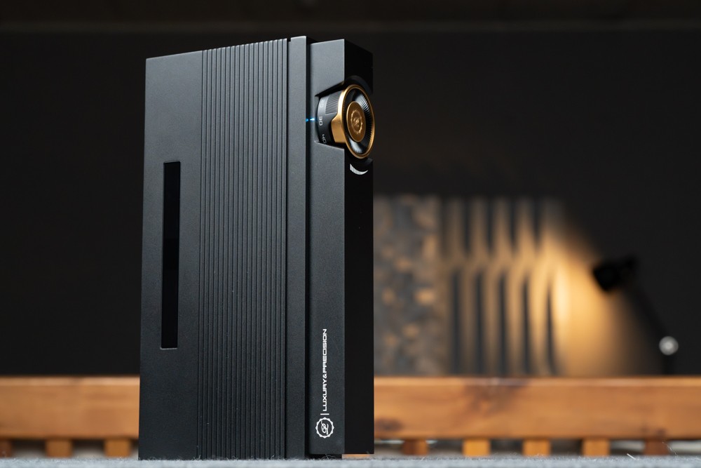

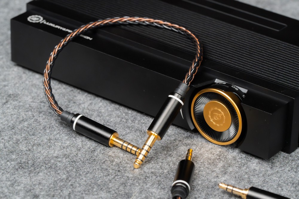

来看 EA4 的控制面板,左右分别是 3.5 mm 与 4.4 mm 输出与输入,用来连接耳机输出与 DAC 输入,在输入端子中间夹着 4 个摇头切换开关,上方有一个精致的金属旋钮,总共 11 段指针刻度可调,4 个摇头切换开关,可以组合出 16 种音色,而 11 段刻度变化,乘以 16,那就是 176 种音色,这 EA4 可真比孙悟空厉害,人家才 72 变,EA4 却有 176 种音色,等于一台 EA4 可以抵 176 台模拟耳扩。
这么复杂?怎么调整?来,我们先讲左右两侧的摇头开关,右边写 H/L,代表耳扩高增益与低增益模式,高增益比较大声,低增益比较小声,而最右边的 ILH/ILA,ILH 代表输入电平不衰减,ILA 则是略微衰减输入电平,假如您的DAC 输出电平很大,可能 Overdrive 耳扩,ILA 可以避免电平输入过大的失真。
所以,要调整 EA4,先从最右边的 H/L 与最左边的 ILH/ILA 开始,H 就是大声,L 就是小声,增益大,音色比较雄壮威武,中低频冲击力与量感更强,而增益小则音色更通透,细节更丰富,而这两个摇头开关,就可变化出 4 种增益大小。请注意,EA4 利用增益变化,切换 4 种音量大小,不仅只有音量的增减,还有音色的变化,同时可以充当 DAC 与耳扩之间的阻抗匹配,找到输入与输出的音色甜蜜点。
再来要看 EA4 中间那两个摇头开关,CC 与 CV 代表真空管点灯丝的工作模式,CC 代表恒流源,以恒定电流点灯丝,CC 则是固定电压,利用限流电阻与灯丝内阻,提供稳定的灯丝电流,这两种方法都是经典的真空管线路,但是音色略有不同。
中间另一个摇头开关写着 ± 13V 与 ± 15V,这个开关算直白了,代表供电摆幅,摆幅越大,动态范围越大,那是不是说 15V 比 13V 更好?未必,因为要驱动的耳机不同,还有个人偏好的音色不同,不一定 15V 胜过 13V,您听得喜欢就是正确的设定。

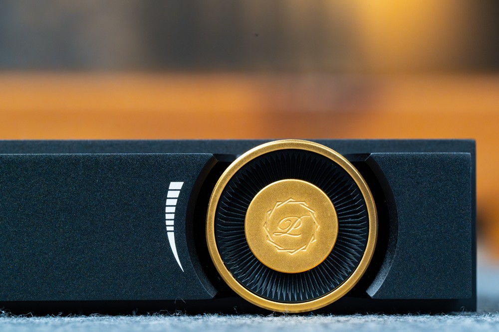

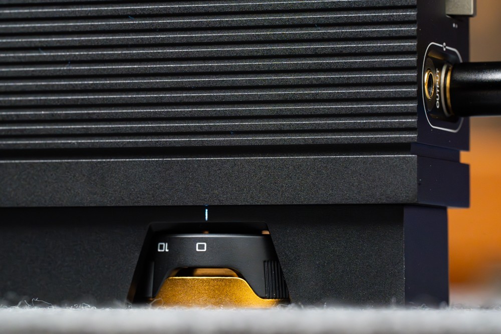

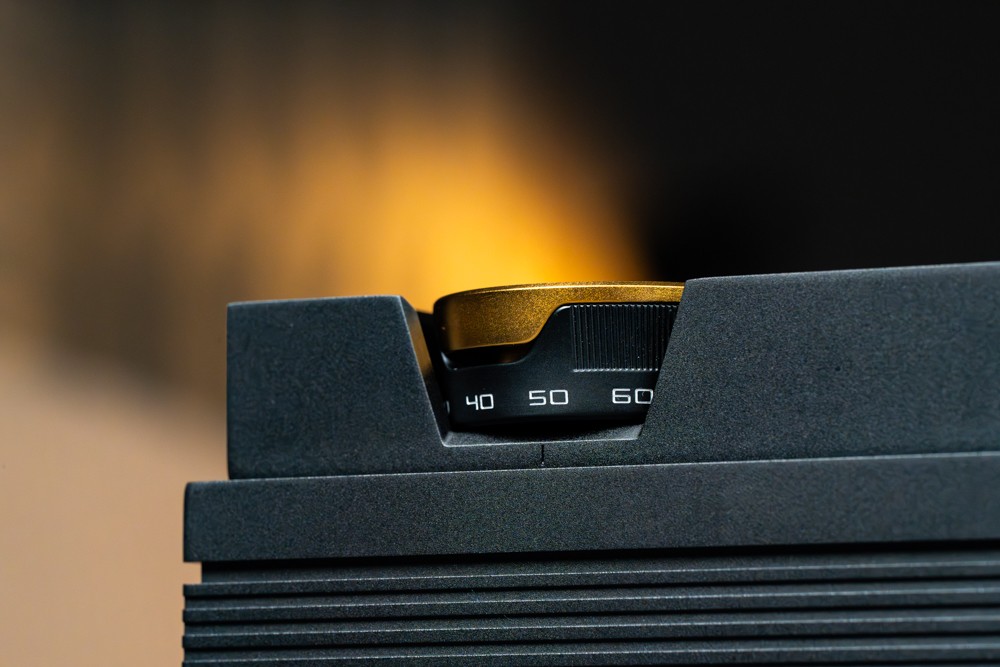

搞定 4 个摇头开关,再来看上面的金属旋钮,面板写着 AB 与 A,代表 AB 类与 A 类放大,这两种放大线路的主要差异,在于偏压设定,偏压小,是 AB 类放大,偏压提高,那就更接近 A 类,所以转盘刻度最小,代表 10 mA 偏压,最接近 AB 类,而最右边的刻度代表 50 mA,以高偏压达到纯 A 类放大。
其实 4 个摇头开关,加上 11 段放大工作偏压设定,就有 176 种音色了,可是 EA4 还有另一个放大模式切换,那就是纯真空管放大与前管后晶两种模式,要在电源开关部分切换,双击电源键,就能切换放大模式。
为什么不做成摇头开关?因为增益不同,如果做成摇头开关,可能切换时会有爆音,或者突然音量变大,损伤听力。

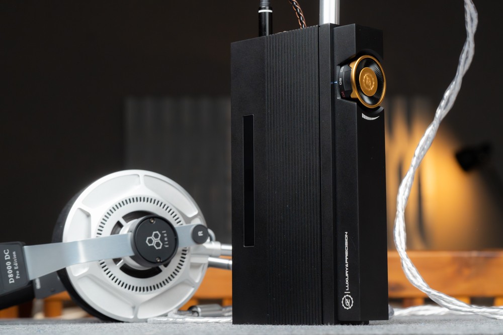

还有没有更难推的耳机?刚好拿到日本Final 新推出的 D8000 DC(Da Capo),阻抗是 50 欧姆,看起来不算太难推,可是效率仅有 90 dB,这可难了,绝对比 HD800S 难推很多!
用 D8000 DC 搭配 EA4,一样从最大增益 13.8 dB 开始,很好,推得很轻松,音像饱满又有厚度,但是细腻度略为逊色,适度降低一点增益,选 9.2 dB 或 8.4 dB,还是能兼顾低频量感与音乐细腻度的优选。
至于 CC 或 CV 两种点灯丝的模式,音色略有差异,CC 的音像比较集中,CV 的空间感较好,音量的差异不大,主要是音色的变化,15V 与 13V 的檔位也是如此,音量差异不大,但 15V 的聆听轻松感较好,13V 则更为集中凝聚。
