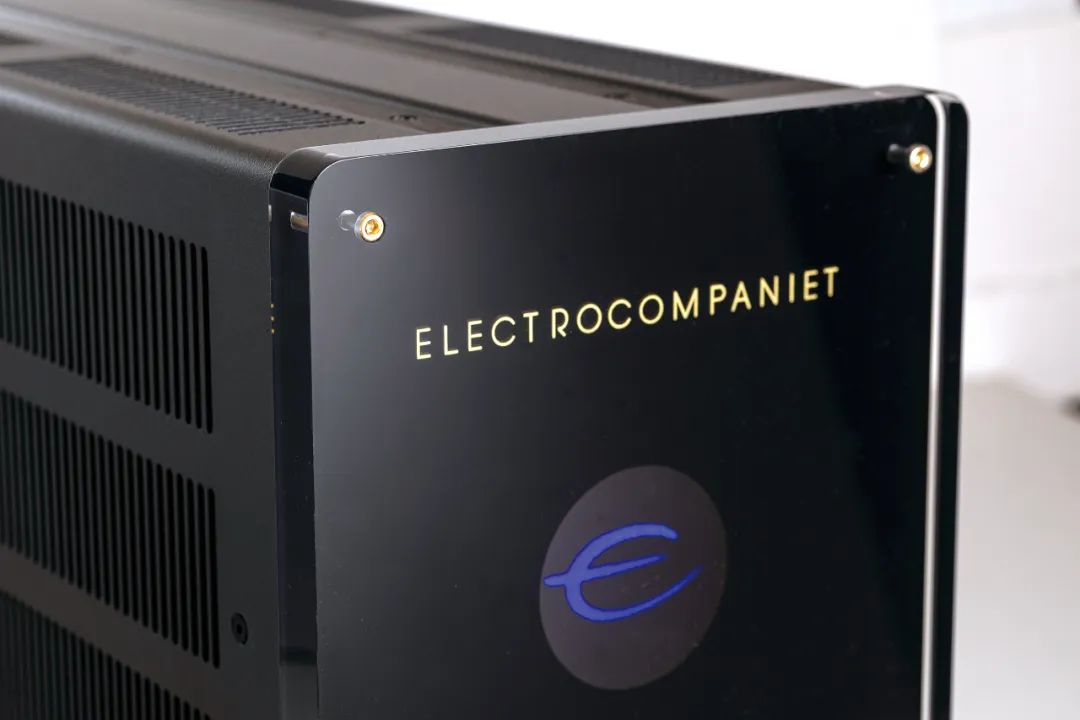

作为欧洲知名的明星级品牌,挪威音乐之旅ELECTROCOMPANIET在中国知名度足够响亮,发烧友对音乐之旅以前的产品印象就是便宜又大碗,走中端路线,但近年音乐之旅也在调声理念上有所改观,虽然外观上延续了ELECTROCOMPANIE经典的设计语言,压克力面板、金色标识与黑色机箱的搭配,散发出神秘而高雅的气质,已经一改老产品声音底盘丰厚但偏暖偏慢的“老爷车”的印象,这从我们近年听到的音乐之旅新产品就能感受到。全新的AW300M单声道后级,除了声音的透明度以及速度上有所改观,在配置上相比多年前的AW400单声道后级,是跨级的配置。

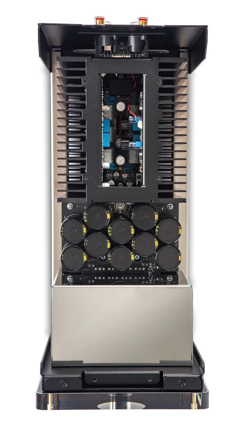

音乐之旅AW300M单声道后级在功率输出在8欧姆负载下为300W,4欧姆负载时倍增为600W,2欧姆负载时可达1000W,阻尼系数大于1000!这样的功率输出与阻尼系数,使得它能够轻松驱动各种不同阻抗的音箱。有时候也不能单纯从功率标称上去看待后级,全新AW300M单声道后级相比多年前推出的AW400单声道后级 ,在电源配置上是超越后者的。电源电路是AW300M单声道后级的一个亮点,300瓦的功率放大电路由800VA的环形变压器供电,同时,AW300M在整流之后的滤波电容总容量高达110,000μF,这确保了在高输出状态下,后级仍能保持安定而轻松,不会因为电力不足而出现声音失真或动态压缩的情况。而老款AW400单声道后级每声道才配备650VA环形变压器。
还有一个比老款音乐之旅后级更大的改观是,AW300M单声道后级底部使用了三只使用同为挪威品牌的Soundcare Superspikes大型脚垫,这不仅提供了良好的支撑,更重要的是能够有效地隔离来自地面的振动。在实际使用中,即使将AW300M放置在不太平整的地面上,也能保证其稳定工作,不会因为地面的震动而影响音质。这种对细节的关注,体现了ELECTROCOMPANIE对产品品质的严格要求,相比没使用Soundcare Superspikes大型脚垫的老款产品,在声音瞬态响应以及低频层次感上更胜一筹。
电路设计:创新与技术的结晶
▲AW300M搭载了ELECTROCOMPANIE全新设计的direct - coupled high open - loop bandwidth topology(直接耦合高开环响应线路)。这种线路结构的优势在于,各放大级之间采取直接交连,减少了信号传输过程中的损失和干扰,回转率高达140V/μs,频宽宽广,信号传输速度快,使得音讯从输入至输出通过的组件数量少,同时,由于没有从输出级到输入级的整体负回授(或负回授很低),瞬时互调失真也大大降低,从而保证了声音的高保真度。
▲电源和功率:AW300M配备110,000μF的电源滤波储备和800va的高效环形变压器,提供充沛的电力支持,同时良好的电磁与静电屏蔽设计,使干扰降至最低。AW300M在8欧姆负载下为300W,4欧姆负载时倍增为600W,2欧姆负载时可达1000W,能适配多种不同阻抗的音箱。
▲AW300M单声道后级拥有宽广的频率响应,输入滤波器开启时为0.5 - 220kHz,关闭时为0.5 - 1.1MHz。宽广的频率响应范围意味着它能够还原音乐中丰富的细节和微妙的情感变化,并且AW300M单声道后级失真度极低,总谐波失真率仅为0.0006%,互调失真为0.001%,如此低的失真率,确保了声音的纯净度和真实性。AW300M阻尼系数大于1000,对于音箱单元尤其是低音有着出色的控制力,确保声音的稳定性和准确性。
▲良好的电磁与静电屏蔽设计,有效地减少了外界干扰对电路的影响,进一步提高了声音的纯净度。在实际使用中,即使将AW300M放置在电子设备较多的环境中,也不会受到电磁干扰的影响,能够稳定地输出纯净的声音。
▲在输入输出方面,AW300M配备了两个平衡接口,一个用于输入,另一个可用于连接其他组件,方便用户构建复杂的音响系统。下方有四个间隔合理的扬声器输出口,支持双线分音,满足了不同用户对音箱连接的需求。高端WBT接线柱兼容香蕉插和铲形插,用户可以根据自己的喜好和实际情况选择合适的连接方式。
▲此外,AW300M还配备了标准的IEC电源输入接口、电源开关以及12V触发接口。12V触发接口的设置,使得它能够与其他支持该功能的设备实现联动控制,方便用户进行系统集成和操作。机箱底部还有电压设置开关(115V或230V)和三个保险丝座,用户可以根据所在地区的电压情况进行设置,同时保险丝座的设计为设备的安全运行提供了保障。
▲机箱采用全钢结构,为内部精密的电路和元件提供了坚实的保护。顶部两根粗壮的铝制杆从前到后贯穿,这不仅仅是一种装饰,更重要的是增强了机箱的刚性,配合厚重的亚克力前面板,有效减少了振动对音质的影响,确保了在大功率输出时,内部元件能够稳定工作,为纯净的声音输出奠定了基础。

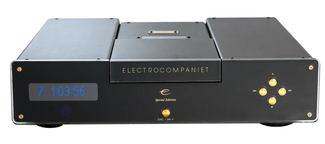

为了相对精准地挖掘出这套AW300M单声道后级的潜质,我们使用了全套ELECTROCOMPANIET音乐之旅的前端: EMC 1 MK V SE(第五代)限量签名版CD机、EC 4.8 MKII Reference前级,音箱则为德国帝风Duevel “月亮神”360°发声的落地箱。既然音乐之旅的功放以前是迈克尔·杰克逊唱片录音工程师的布鲁斯·斯威丁(Bruce Swedien)的参考放大器,那么播放美国流行音乐应该是非常对味的,只不过我们没有用迈克尔·杰克逊的音乐,而是用大家听到耳朵起茧的1994年老鹰乐队“冰封地狱”演唱会的第六曲《加州旅馆》试音。不为什么,只为这曲子太熟悉了,所以我们一遍遍的在音乐之旅AW300M单声道后级上寻找新的惊喜。虽然Duevel “月亮神”落地箱并不是非常好推的箱子,但AW300M推它轻轻松松,不用热机,也能为我们开启音乐的奇幻之旅。《加州旅馆》开场的吉他弹奏音符清脆而富有质感,弦音的震动细节、琴弦拨动时那细微的摩擦声,都清晰可闻,被AW300M精准捕捉并放大,鼓声与贝斯的声音沉稳有力,下潜深度足够又能够明显区分。随着节奏推进,沙锤、响板等打击乐器的声音层次分明。鼓、贝斯、键盘各司其职且乐器的方位稳定,主唱Don Henley沙哑感人歌声清晰饱满又极具磁性,此起彼伏的现场观众的掌声与口哨密集且热烈,音乐之旅AW300M单声道后级以其不错的解析力、出色的瞬态响应和精准的声音定位,结合德国帝风Duevel “月亮神”落地箱360°出色的空间感,将两声道的CD诠释出宛如多声道系统一般的声场和包围感!
