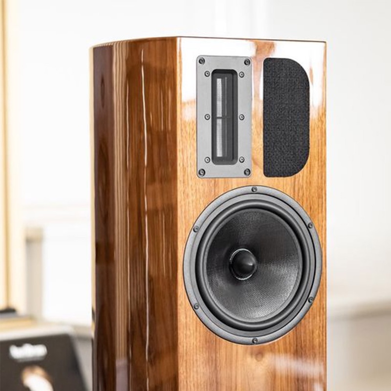

Edena Evolution 是 Apertura 旗下音箱的第三把交椅。但不同于旗舰 Enigma MK2 与次旗舰 Adamante 是 2 音路 3 单元 、MTM 架构的设计,Edena Evolution 很单纯地就是 2 音路 2 单元 设计。高音使用一个 8 x120 mm 的铝带高音,单元 长度够长、面积够大,连带使之发声效率更高。值得一提的是,Apertura 的音箱,有多款音箱采取高音偏心的设计,Edena Evolution 就是其一。它的铝带高音偏于内侧,高音的另一侧则是黑色半月形的绒布吸音面,用以降低高音的绕射。
低音则是一颗 22 公分的 Isotactic Matrix 单元 ,这个单元 所使用的振膜,采取 PP 材质进行编织且叠压复合材料,与一般常见压制成型的 PP 振膜相比,振膜的成本高很多,刚性和阻尼也更好。即便如此,此一振膜的质量依旧很轻,利于快速反应。长音圈的磁力引擎设计,使 Edena Evolution 能展现更高的动态且工作更为线性。

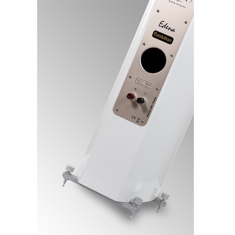

Apertura 中高阶音箱的箱体,有着非常特殊的形状,透过两侧的弧形侧板,加上前后障板的不平行设计,箱体内部更难生成驻波。箱体用料还选用了桦木夹板,抑震效果更好,且在最重要的面板上,更用上双层厚度,内部且都有横梁补强,针对容易生成驻波处予以强化,布设了阻尼材料。底部则使用全新设计的铝合金底座和脚钉。Edena Evolution 有多款贴皮和颜色可选。
