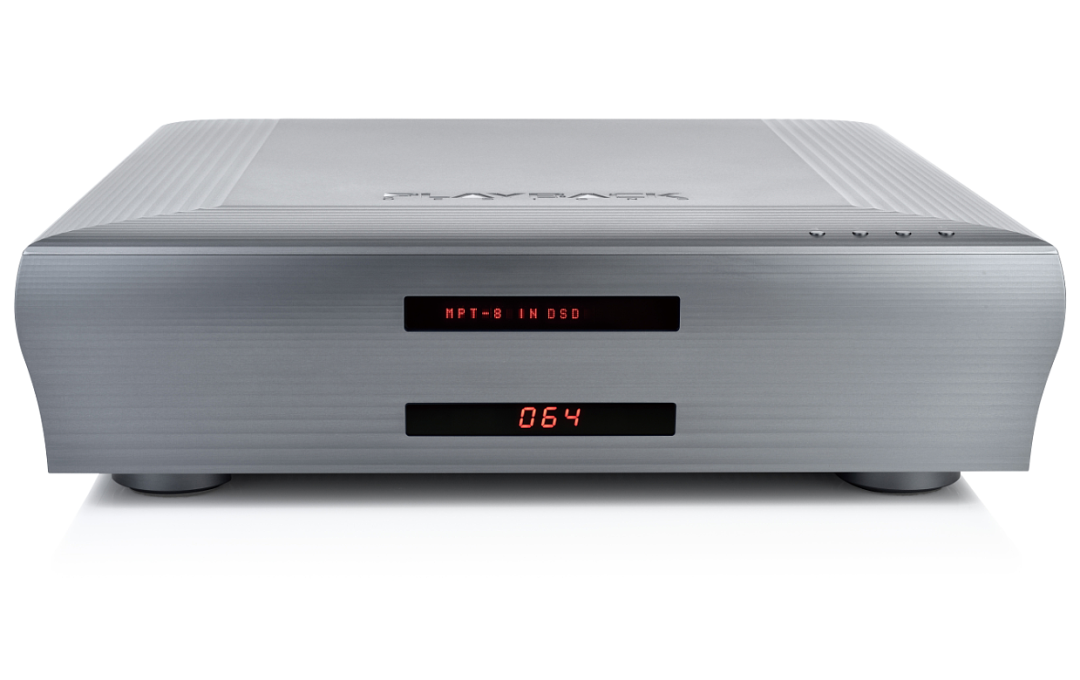

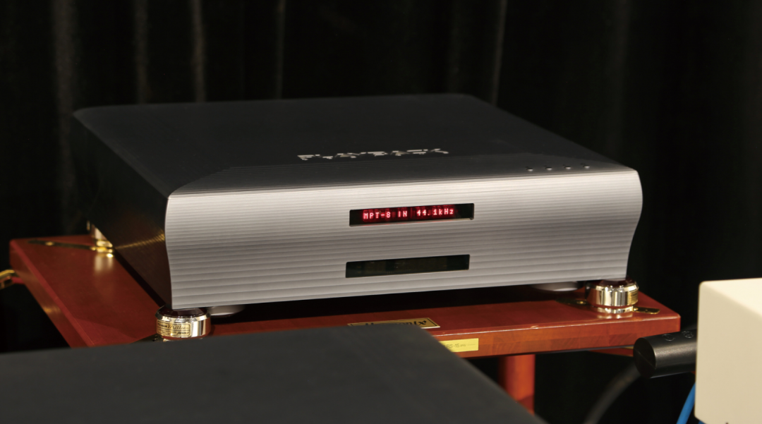

一直专注于SACD/CD唱机和转盘以及DSD解码技术的Playback Designs品牌,今年为我们带了全新的MPD-8AI解码/前级,其与同属Dream系列的MPD-8解码拥有几乎完全相同的内部电路架构。除了与MPD-8拥有相同的数字输入接口外,MPD-8AI还额外提供了模拟输入接口,这些模拟输入通过与其高品质模拟音量控制,直接让模拟信号传输到后级放大器中,整个过程绝无数字化成分,务求模拟音质达到纯净和出色的效果。

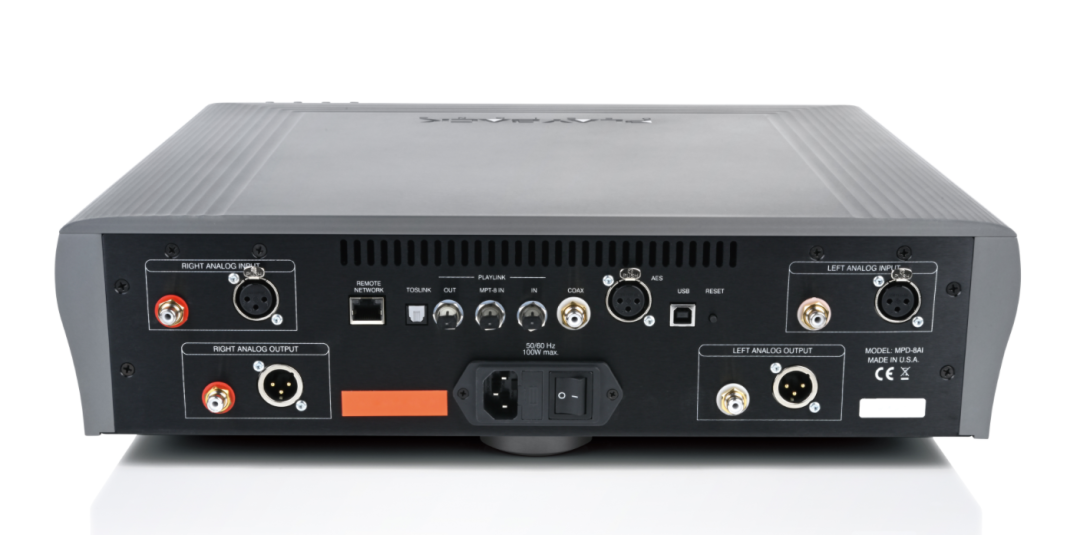

由于MPD-8AI沿袭了MPD-8的机箱和外观,明显区别之处在于背面增加XLR和RCA各一组的模拟输入接口,因此有烧友认为这个型号属于“小改款”,但实际上,在我看来这属于品牌发展的必然趋势,也是数字和模拟结合的大势所趋。

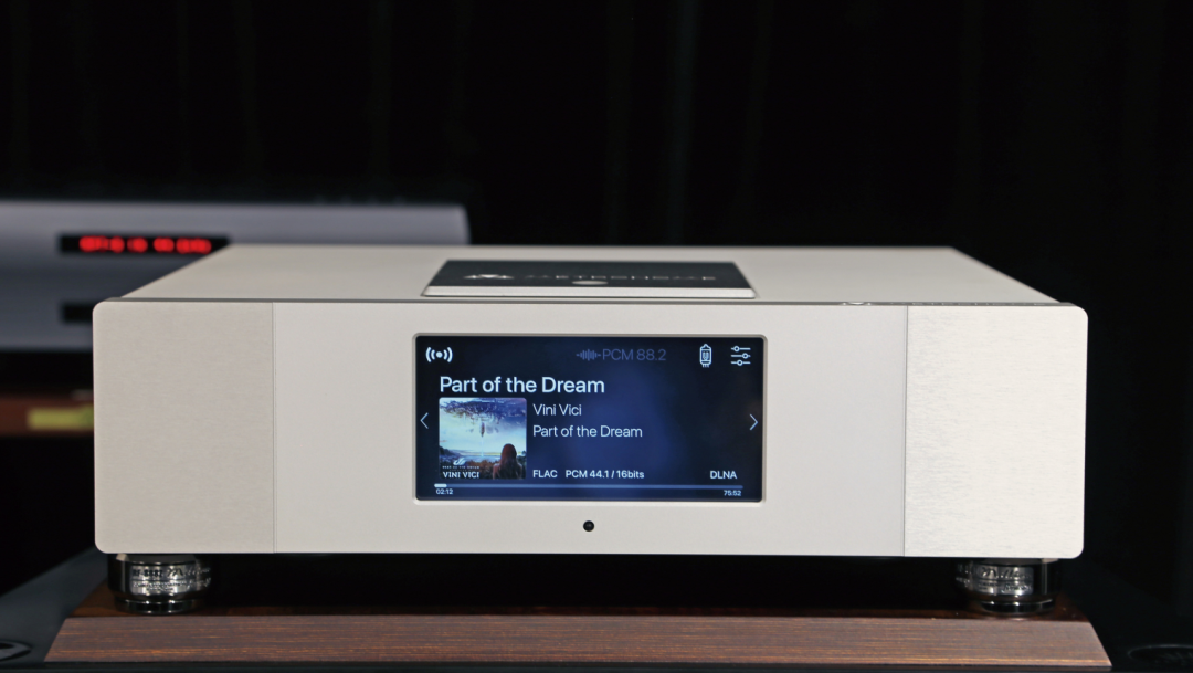

而且MPD-8AI跟MPD-8一样,都是专门针对同系列的MPT-8转盘来设计,尤其当中专属的PLink光纤数字信号链路,这个专用通道采用Playback Designs自研的光纤接口和光纤线材,带宽和指标能等价于USB接口。而更为关键的是,PLink协议属于光纤,因此在电气干扰及隔离的技术表现上更具优势,从而令MPD-8AI内部解码电路进一步隔离来自音源的各种信号干扰。另外,厂方特别强调内部设计的高精度时钟,并专门进行极强的抗干扰设计。因此,厂家建议用户可以通过MPT-8作为数字界面,实现数字码流时钟重整,也就是我们俗称的“洗水”,进而令声音获得“全新”的提升。
MPD-8AI背面的数字接口与MPD-8是一致的,内部电路架构也基本一致,因此解码技术规格也是一致的,PLink和USB接口最高支持PCM384kHz/DSD 11.2MHz、AES和Coax同轴接口最高支持PCM192kHz/Dop、TosLink光纤接口则最高仅支持PCM 96kHz。MPD-8AI加入了1组RCA非平衡和1组XLR平衡模拟输入接口,因此用户可以直接接入模拟音源,通过MPD-8AI内部高素质的模拟前级进行音量控制,而且模拟输出也包括1组XLR和1组RCA,它们均可进行增益调节(-6dB、-3dB、0dB、3dB、6dB)。

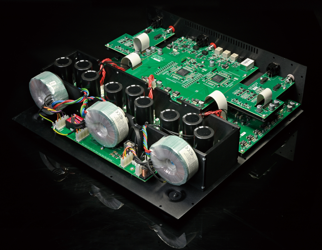

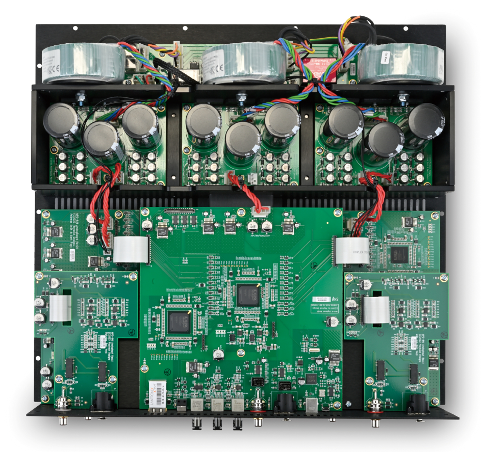

而在内部组件布局方面,可以看到MPD-8AI采用了“三分体”设计,靠近机器前方面板位置设置了三只高品质的环形变压器,分别对左右声道模拟输出级和数字解码电路板进行独立供电。环形变压器后方通过独立的内腔箱体对应装载三份电源供应电路板,每份电路板上使用3支47000μF电容组件,为下游提供充足的供电能力。
左右声道模拟输出级电路板分离置于机箱内部的左右两侧,中间的数字电路板居中布置并与它们相分离,电路板之间以排线相连,整体布局对称且规整。

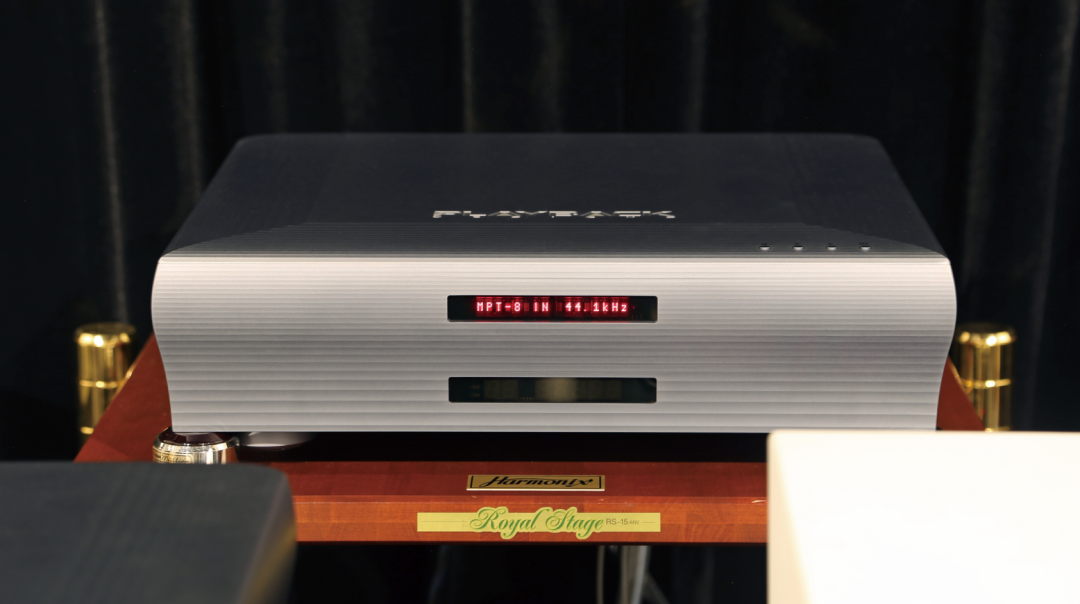

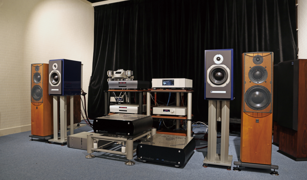

由于MPD-8AI内置了模拟前级功能,因此声之岛直接以此接入ATC SCM20ASL Limited Edition书架式有源音箱进行监听播放,音源为Métronome AQWO 2 SACD/CD多功能播放器,整个信号链路在中间环节通过MPT-8进行“洗水”处理。
播放陈慧娴《红茶馆》,MPD-8AI展现出模拟传神的真实感和饱满性,人声扎实有厚度,口型聚焦准确,能轻松呈现结像,这得益于ATC专业监听背景的功力,以及最简系统搭配下录音直接再现的效果。而现场通过“洗水”处理后,声音的提升更是立竿见影,经过“洗水”后的声音更加纤细而富有分析力,人声线条更为细腻和清晰,听感上歌者的“精气神”都得到了全面的提振。而这点在张国荣《偏心》和卢巧音《4 Seasons in One Day》专辑中都能体验,不管是男声还是女声的档案重播,人声的辨析度非常高,同时呈现出准确、真实、全神和富有感染力的特点。
播放Queen《Greatest Hits》,清晰的人声和扎实的低频节拍,MPD-8AI展现强大的控制力和声音分离度,同时保持准确和强大的分析力,各种电子类音乐伴奏与人声以及吉他形成庞大、极具冲击力和节奏激昂的聆听场面。接着播放更为大动态的Vini Vici《Make Us Stronger》电子类音乐,经过“洗水”后的系统,在动态控制和低频的还原上给我留下了深刻的印象,当然,ATC C4 MK2超低音更是大有用武之地,把极低频和下潜力量完整释放于听音室中。
