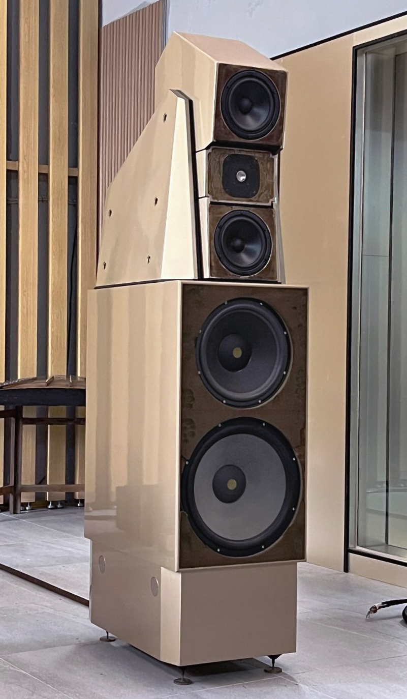

美国威信Wilson Audio的X-1 Grand SLAMM音箱,冯总收藏了几对
X-1 Grand SLAMM是威信最畅销的产品之一,数量超越竞争对手8倍多。SLAMM(超线性可调模块化监听音箱),采用四分频设计,灵敏度95dB,平均阻抗为8欧姆,仅在极高频率下才会降至最低5欧姆。用小功率电子管和晶体功放搭配效果非常出色,但它也能承受500瓦的满载功率,室内声压级最大超过123dB。它搭载Focal的1英寸内凹式钛膜高音,2只6.5英寸中音与12英寸/15英寸各1只的Focal低音,频率响应19Hz-22kHz,规格非常优异。威信所有旗舰音箱都强调“群延迟”(Group Delay)概念,也就是让音箱所有单元得到最佳的时间相位精准匹配。威信说让所有单元的时间相位精准极为重要,即使是各单元间仅有1/4英寸的前后误差,也会让聆听者轻易听出毛噪、铃振与动态压缩等弊病,严重者甚至连音色都会受到扭曲。X-1 Grand SLAMM与后来的Alexandria X-2采用“非球面群延迟”设计,能同时作投射角度与单元前后位置的微调,以得到最精准完美的时间相位调整。

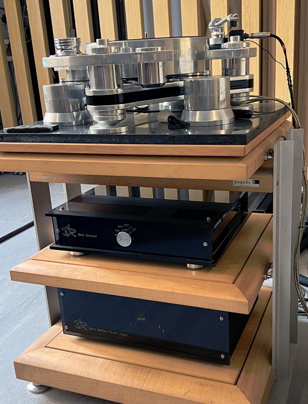

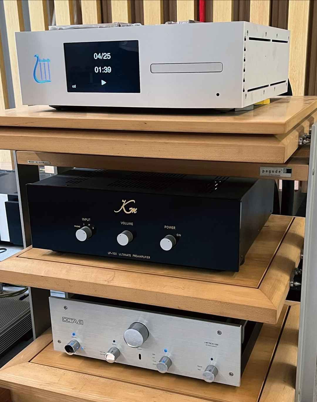

最上面是瑞士天琴Orpheus的CD机,最下面是德国八度Octave的电子管前级
已经过世的威信创办人David Wilson曾说,因为亚洲代理商反应,说WAMM的体积太大,而WATT+Puppy体积又太小,所以请威信设计一款介乎于两者之间,而调整起来又比较容易的产品,最后诞生了X-1。威信为了设计X-1,下了很多功夫去做材料的研究,比如能量在材料里衰减的时候,声音的相位会发生什么变化。有些材料,能量消失得很快,可是在消失的过程中,相位会旋转。这种现象所加诸于音箱的音染,可能大于另一种能量衰退没那么快,可是在衰退的过程中,一直保持在线性状态的材料。X-1使用的特殊板材要比普通MDF硬得多,共振频率要比MDF高,共振延续时间则要短得多。因为太硬甚至切割时必须用到钻石刀具。除了先进的板材,X-1还在音箱内使用了许多补强支柱,结构看起来很壮观。总之,这是一对好音箱,发烧友保有量不少,难怪冯总会喜旧厌新!

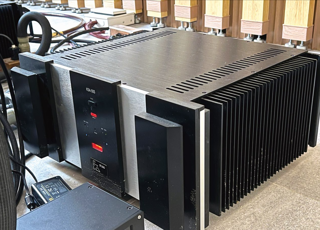

高手摩改过的Krell KSA-50S纯甲类后级

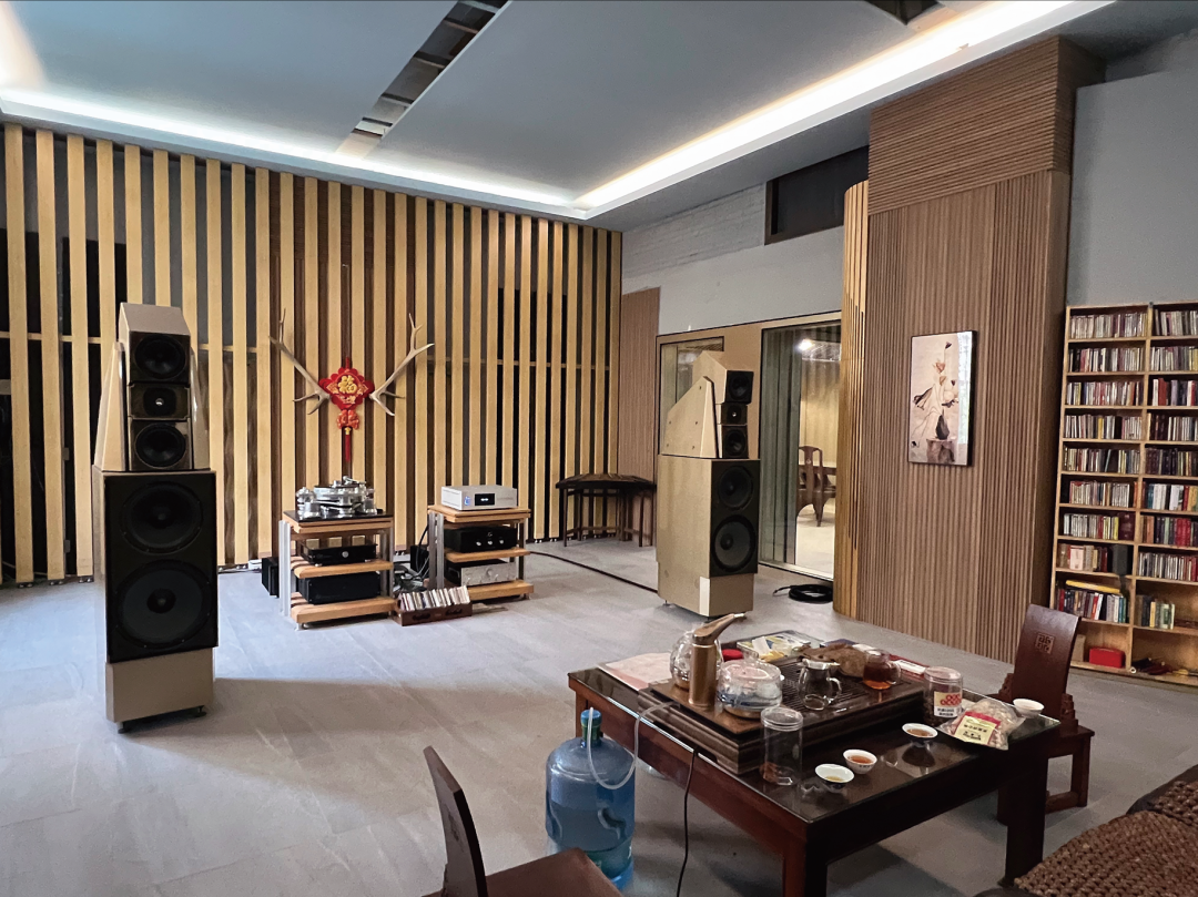

由于这对音箱的背后顶部还有一个高音单元,投射声音以增加空间感,所以音箱的背墙不能做太多吸音。冯总在音箱背墙先以实木条作成栅栏装饰,每根木条下面还有避震锥顶起来控制震动,藏在木条后面是一大片上下弯曲折叠的木制扩散板。看起来工程量很大,冯总有得天独厚的条件,他的本业就是工程营造,便利他进行复杂的木头加工。据冯总介绍,这是他打造的第7还是第8个音响室,从最初的摸索学习,逐渐累积经验,到现在已得心应手,能按照自己的思路找到好声秘诀。因为重点是“玩”,冯总并没有在别墅豪宅打造音响房,我们看到的地方位于顺德老城区,以前是个补习班,打通后全部拿来玩音响,这样的条件会羡煞许多大都市中的发烧友。

听音室的风格干净清爽,基本按黄金比例隔间

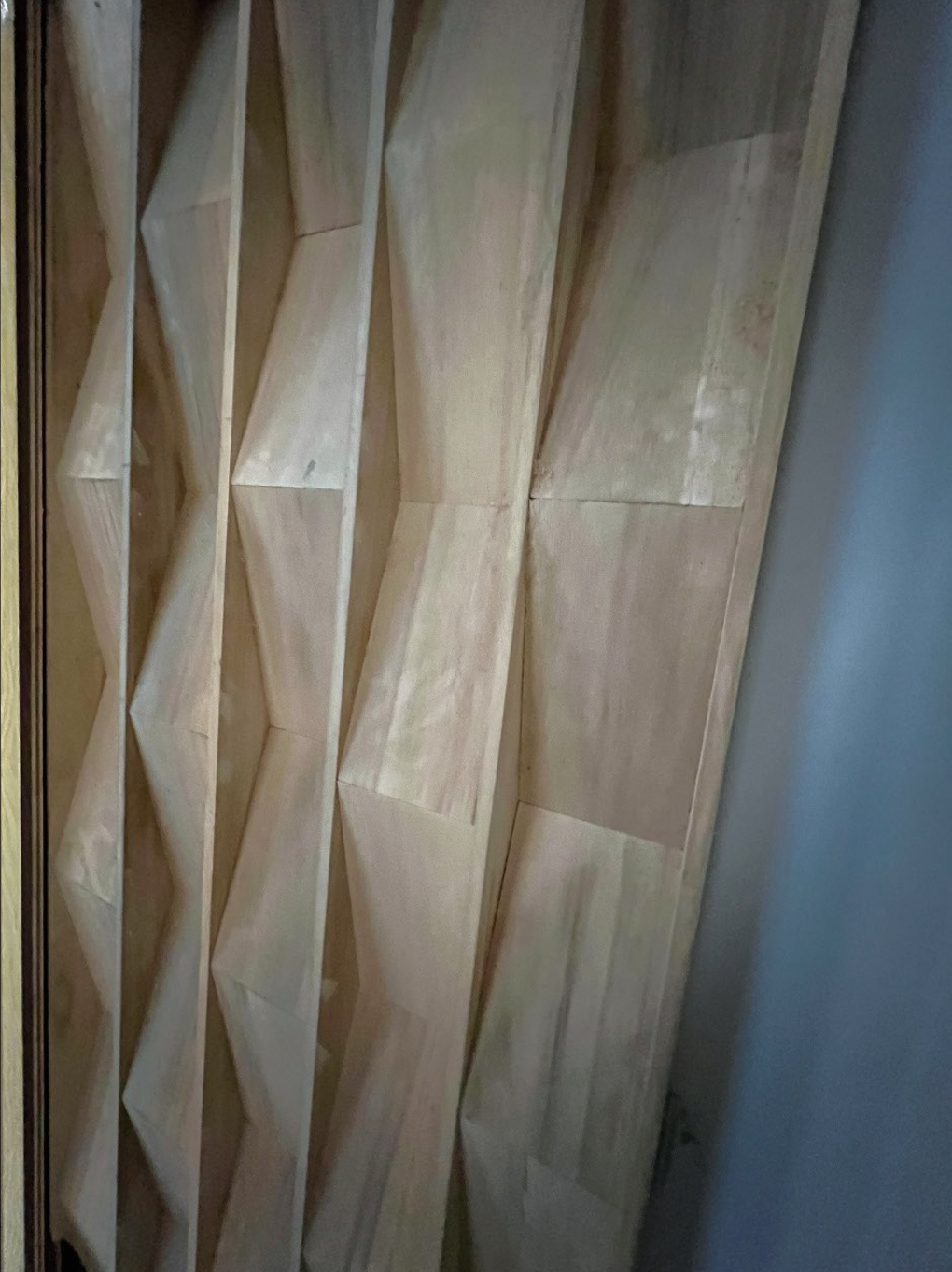

音箱背墙的木条后另藏玄机,手工制作的扩散板

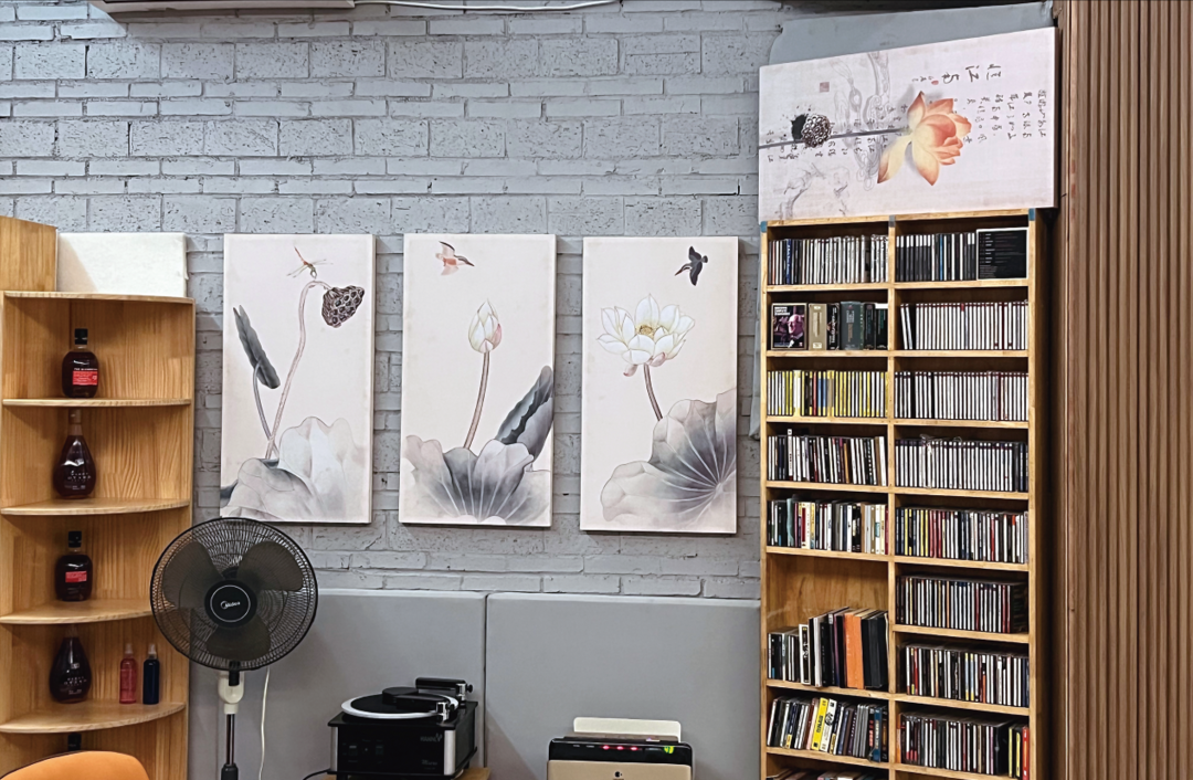

港版的磁带也收藏不少
侧墙可均匀适当地设置一些吸声和扩散物,如厚重的羊毛毯就是极好的全频吸声物体,薄的地毯及壁毯只对高频有吸收作用。木制无门书柜或唱片柜是很好的声音扩散物,用来调整低频有不错效果。此外,桌、椅、床垫、沙发等家具都能对声音的传播起调整作用,都可用作声学处理。凸圆弧是很好的声音扩散兼有吸声的装置,可以多加利用。在作吸声处理时,墙壁的下半部比上半部更重要,可使用穿孔板及薄板等共振吸声结构处理。薄的地毯、挂帘、壁毯等主要对高频有吸收作用,对低频的吸声作用很小,常见的误区是用了太多软包之类的吸音材料,导致房间里的中高频混响时间偏短,声音缺乏色彩不够明亮,干涩不圆润。木质墙裙等木板可有效吸收低频,但在安装时要与墙壁间留有适当空隙,必要时在其间还要放置玻璃棉等吸声材料。但切记不能把大量的夹板钉在墙上,也不要大量在房间里敷贴吸声毯和帷帘。

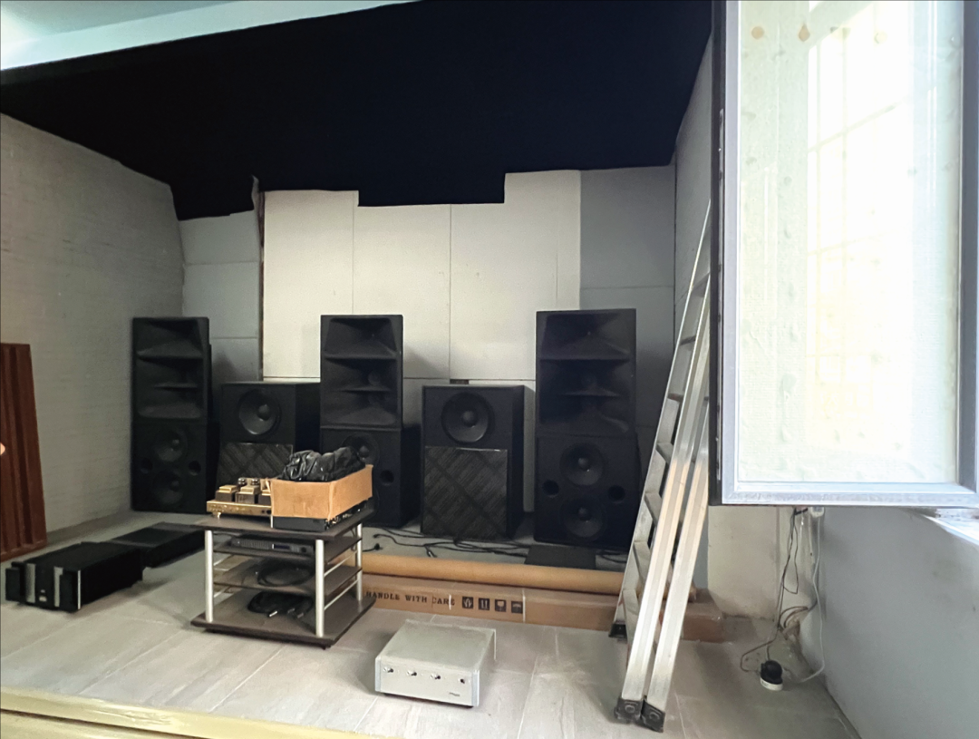

隔壁是一间正在装修中的家庭影院房

想不到吧?家庭影院的号角音箱使用佛山丽磁等胆机来推动

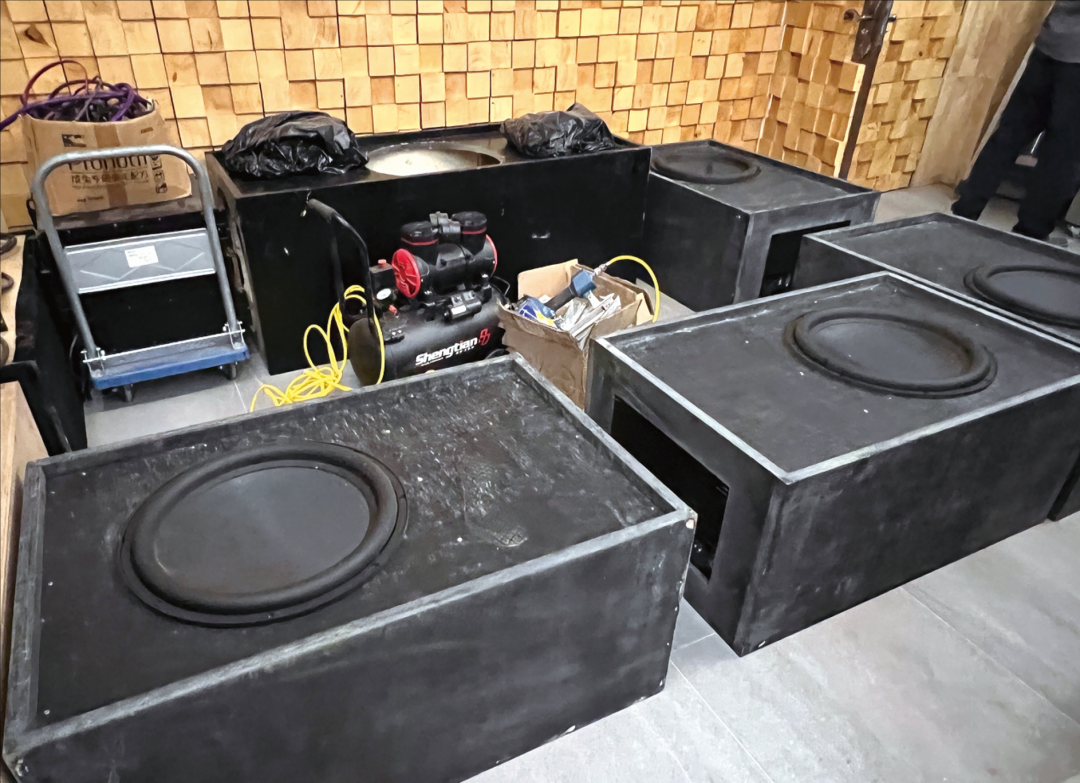

这么多低音炮组装后一定声势惊人

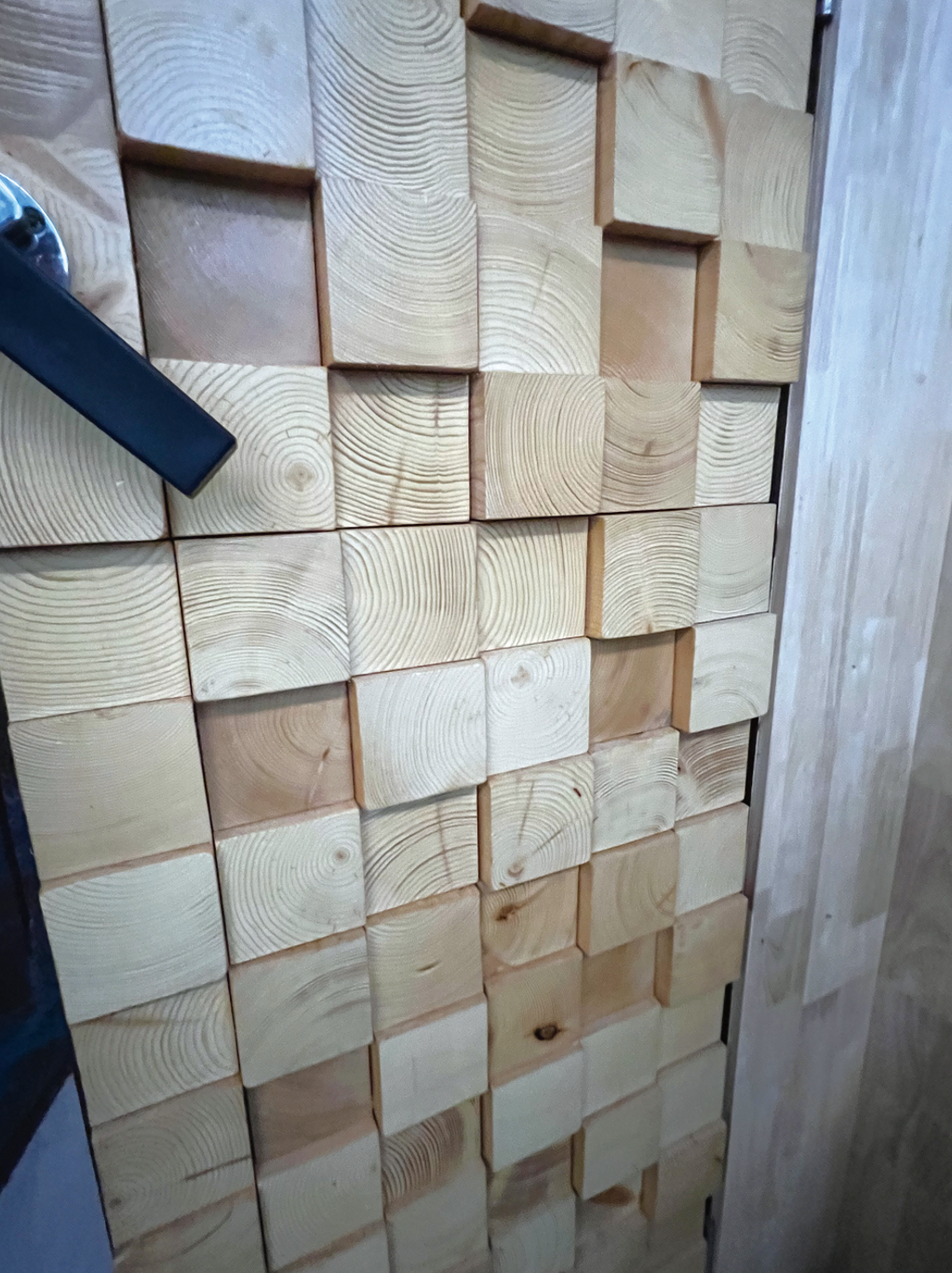

连门上都以手工安装了凹凸扩散木块
