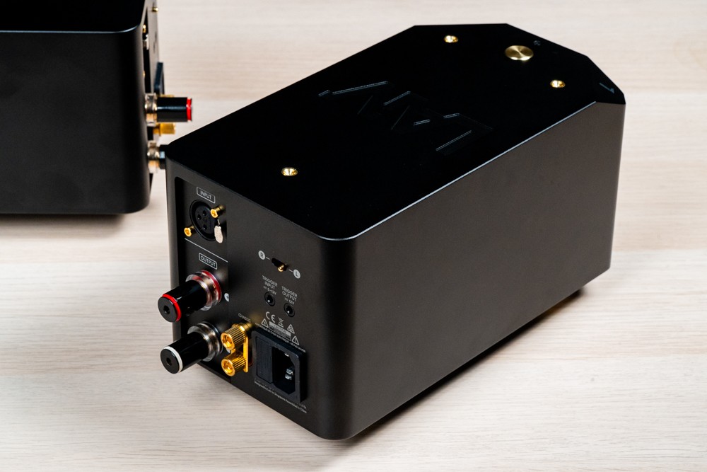

极简工业设计风格
以工业设计所谓「外型来自功能」(Form Follows Function),Harmony GaNM 可说是最好的范例,机箱尺寸相当小,却藏着 8 欧姆 200 瓦驱动功率,还是大电流输出,阻抗减半,功率倍增为 400 瓦,加工精致的航天铝合金机箱,背板仅有「必要」端子,输入就是一组 XLR,没有 RCA,输出就一对音箱端子,旁边有接地端子,一个摇头开关切换左/右声道设定,底下有两个 12V 触发开关,连接自动控制。
电源开关摆在 Harmony GaNM 上盖板前方,左右两侧削切的斜角,显示 L 与 R,代表左声道或右声道,您可以自己定义,面板是漂亮的大尺寸单色 OLED,可以显示漂亮的 VU 数字指针,也可以调整亮度或关闭显示屏,总之,极简的工业设计语汇,完全遵守「Form Follows Function」,光这个外观就太迷人了。

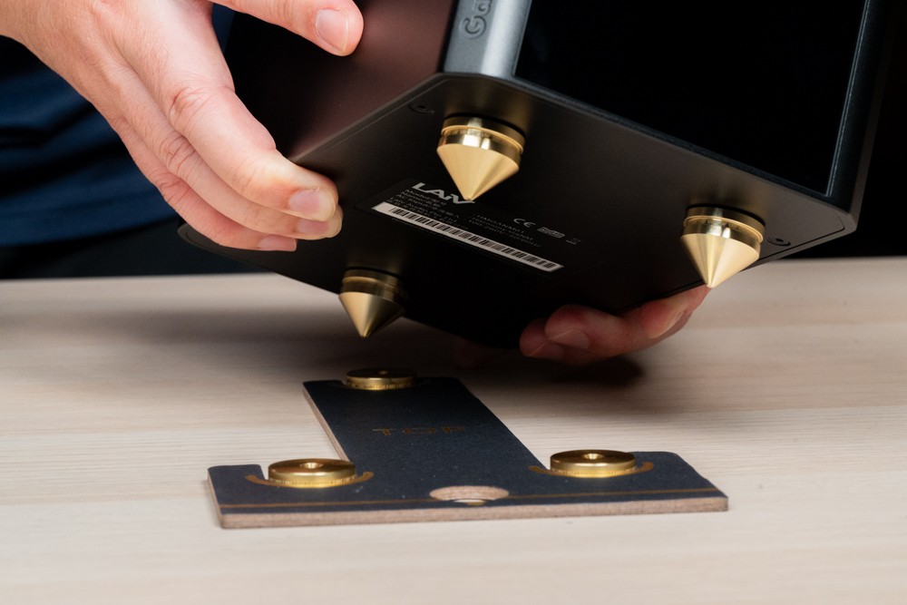

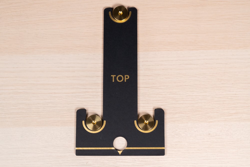

在描述 Harmony GaNM 的声音表现之前,总编要讲开箱 Harmony GaNM 的极致体验,太棒了,人家超贵的 Hi End 扩大机,要不是航空箱,要不就大木箱,可是体积相对很小的 Harmony GaNM,却是给了 Apple 等级的漂亮纸箱,开箱体验超棒,原厂还附上标尺,让您安放角锥对应的脚垫,太有趣了。
