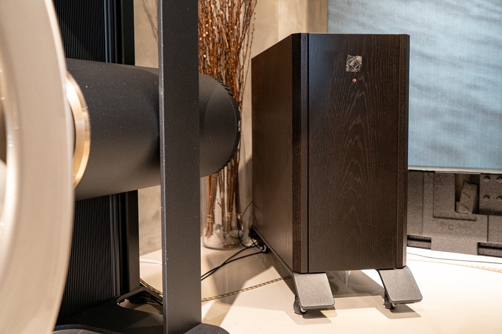

双 12 吋低音、双加长型低音反射通道的 Twin Sub
说完了 Opus 1,Jérôme 也顺道介绍一下摆在现场的新款超低音 Twin Sub。这是 2025 年慕尼黑音响展上发表的新款超低音,他却还未有机会和台湾媒体正式介绍,这次就一并补课。
之所以称为「Twin Sub」是因为它有 2 只 12 吋的 XB12 低音单元,朝下发声,并有两个通道加长的低音反射孔,也同样朝下开口。借助于这 2 根经过精密计算的反射孔通道,让 Twin Sub 的低频可以增加 6dB。Twin Sub 搭载了 2 组 500W 的扩大机,能够有效驱动并精准控制这 2 颗 12 吋低音。
可与 Trio 完美衔接,搭配其他厂牌音箱也没问题
Jérôme 表示,Twin Sub 的设计概念与以前采取号角式设计的超低音不同,带来的声音感受也很不一样。「Twin Sub 的声音更深沉、快速,且有冲击力。」且在没有那样大的空间里,既好摆放也能带来明显的超低音效果。至于号角式设计的超低音(如现行的 Space Horn),它的优势在于能够让低频能量充填整个大空间,在大空间里所营造出的宏大气势,是 Twin Sub 所无法达到的。
以往 Avantgarde 推出的超低音,多半是专供自家的号角音箱搭配使用(如 Trio),但这次不同,Twin Sub 不但可以与 Trio 搭配使用,消费者也可买回家与其他厂牌的音箱搭配使用。当然,Twin Sub 在设计之初,也就着搭配自家旗舰号角 Trio 作了优化,在 100Hz 处能与 Trio 完美衔接。因为 Trio 的中低音号角向下的分频完全是靠号角的自然分频;因此,超低音的衔接非常重要。「市售的其他品牌超低音,往往追求的是 70 Hz 以下的低频,但在 70Hz~100Hz 之间的表现就比较弱,与 Trio 搭配就会出现问题。」
摆放自由的 Twin Sub 超低音
而且 Twin Sub 的体积小很多,窄面宽的箱体设计,让喜欢 Trio、却没有那样大的空间可以容纳 Space Horn 的消费者,也能放心购入 Trio,只要搭配 Twin Sub,同样可以达到很好的低频延展效果。小体积的 Twin Sub 与 Trio 搭配使用时,可以根据空间的情况有多种摆放方式,要靠墙、要贴近 Trio 并藏身在中低音号角的后方都可以,抑或是居中、靠墙、放角落,也因为朝下发声的设计利于低频扩散,及其可精确调整低频的 DSP,让超低音摆放不成问题。「甚至,你只买一颗 Twin Sub 也可以。」
