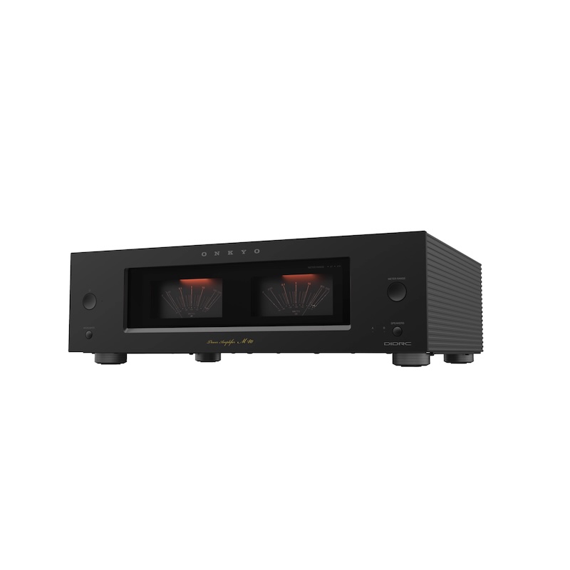

Onkyo 全新 Icon 系列共有前级、后级、综合扩大机和 CD 唱盘,外观既保有经典的元素,又展现出现代简约洗炼的风格。该系列机箱设计均由两片铝合金侧板,搭配钢制顶板组成,三片式的机壳结构提升了机身刚性,并提升整体抗震性能。M-80 立体声后级前面板用上一片高刚性铝合金,中央则有大型窗口,复刻自经典后级的大型双指针 VU 表头,背光还可切换,兼具视觉张力与经典情怀。
在放大电路方面,M-80 坚守 AB 类放大拓扑结构,采用三级倒相达林顿(Three-Stage Inverted Darlington)放大线路,加上输出级的功率晶体并联配置,让 M-80 的输出阻抗低,还具有极高的瞬间电流输出能力。在驱动级部分,Onkyo 导入自家标志性的 DIDRC(Dynamic Intermodulation Distortion Reduction Circuitry)动态互调失真抑制技术,可以降低高超高频段的噪声,并利用高转换速率设计(high slew rate),让反应速度更快,且保有声音的自然度与模拟感。
为确保大功率输出时的稳定度,M-80 内部配备高电流输出的电源供应,采用订制的变压器与 10,000µF 发烧级电容,以提供电源供应充沛、稳定且干净的供电。藏在机箱内部的压铸铝散热片,兼具良好散热与低振动特性。
M-80 于 8 欧姆负载下具备每声道 130W,4 欧姆时可拉升至 200W,就算面对大型音箱,或者遇到大动态的音乐乐段也不怕。背板的端子提供平衡与单端各一组输入,音箱端子备有两组,可供用家分线连接音箱的高音和低音端子。同时具有 12V Trigger 触发连动,方便与同系列 P-80 前级搭配使用,可同步开关机。
