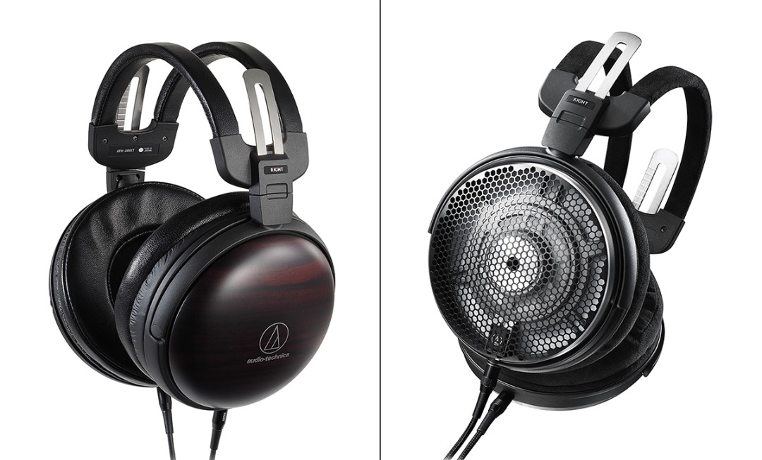

在编辑部把 AT-DAC100 与 AT-BHA100 架设在办公桌面上,与 ATH-AWKT、ATH-ADX5000 摆在一起,耳机看起来明显相当高级、相当 Hi End:ATH-AWKT 是密闭式耳机,耳罩是黑檀木,做工相当精致,看起来既沈稳又有权威感,而 ATH-ADX5000 是开放式耳罩,黑色与银色的搭配,加上大口径的金属网罩,增添外观的科技感,相较之下,AT-DAC100 与 AT-BHA100 黝黑的机箱,还有偏小的体型,看起来就没有 Hi End 耳机那么气派,可是千万不要小看这两个黑盒子,里面可藏着满满好料。

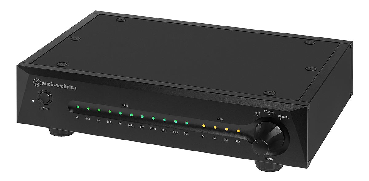

看来 Audio-Technica 这次打算席卷高阶桌面聆听系统市场了,AT-DAC100 与 AT-BHA100 虽然体型小巧,可是功能齐备。以 AT-DAC100 来说,PCM 与 DSD 通吃,PCM 最高 32 bit/768 kHz,DSD 最高到 DSD 512,都是目前推到顶尖的最高规格,而 AT-BHA100 耳扩,则是加上了真空管放大线路,且输出端子完整,不仅 6.3 mm 与平衡端子都有,还加上了最新的 4.4 mm 平衡端子。

再仔细看 Audio-Technica 准备的好料,先讲 AT-DAC100,数模转换芯片采用日本旭化成 AK4452,专为两声道使用,具备超低失真特性,所以AT-DAC100 才能对应到 768 kHz PCM 与 11.2 MHz DSD,不过 DAC 芯片花钱就买得到,并不算特别稀奇,重点在后端模拟放大的音色。
Audio-Technica 早就计划拿 AT-DAC100 来搭配真空管放大的 AT-BHA100,所以 AT-DAC100 的模拟放大线路,就针对真空管耳扩来调音,Audio-Technica 可是有「设计」希望您一套西装买齐,不过如果您已经有其他真空管耳扩,那么单独买 AT-DAC100 也不错。

AT-DAC100 也很简单,机箱右边是数位输入切换开关,包括光纤、同轴与 USB,看您要听哪一组输入,正确对应档位就好,AT-DAC100 会立刻锁定数位音讯,但要注意 USB 仅有一个档位,代表 USB-A 与 USB-C 只能择一使用,无法同时工作。假如您连线正常,但切换到对应的输入档位,但 AT-DAC100 没有任何灯号亮起,代表 AT-DAC100 没有锁定数位讯源,要检查是不是讯源不兼容,像我用 USB-C 对 Lightning线材连接 iPhone 时,就不会显示任何灯号,代表没有连线成功,需搭配USB数位讯号线搭配由Apple 授权的相机转接头,才能认得 iPhone,但是 Android 手机马上就有 PCM 的灯号显示,代表 AT-DAC100 已经锁定手机的数位讯号了。
中间一排灯号显示 AT-DAC100 对应的译码格式,绿色灯代表 PCM,右边黄色灯代表 DSD,之所以需要这么多小灯号,是要让您知道 AT-DAC100 目前的工作状态,是不是符合您输出的音乐讯号。譬如您从计算机输出 DSD 数位讯号,但是 AT-DAC100 的面板显示 352.8 kHz,变成 PCM 讯号,并不是 AT-DAC100 无法解 DSD,而可能是您从播放软件输出的讯号设定,预设转 PCM 输出,如果要让 AT-DAC100 正确认得 DSD,可以选择 DoP 输出,这样 AT-DAC100 的 DSD 灯号就会亮起来,代表正确对应 DSD 译码。

听现场演唱会,开放式的 ATH-ADX5000 音场更为宽阔,音色更显爽朗有劲,换上 ATH-AWKT 密闭式耳机,音色变更更浓郁,低频量感更好,不过空间感也收缩一些,现场演唱会的鲜活感略逊于 ATH-ADX5000,但是 ATH-AWKT 有自己的味道,声音也很棒,而 AT-DAC100 与 AT-BHA100 把这两款耳机,轻松地推出低频的力道,而且清楚地把两款耳机的个性呈现,密闭式的 ATH-AWKT 音色较浓、较厚实,而 ATH-ADX5000 则较为开放、更显通透。
密闭与开放耳机各有千秋
要问我哪一款耳机比较好?我没办法回答,因为 AT-DAC100 与 AT-BHA100 把两款耳机都推得很好,用密闭式的 ATH-AWKT 来听,感觉象是舞台后面的录音监控台,在演唱会进行期间,尽力要听见每一项乐器与主唱之间的音量平衡,所以每一项乐器的距离感觉比较近,颗粒比较大,而换上 ATH-ADX5000,就象是站在摇滚区享受的听众,舞台显得开阔鲜活,音场感觉更放得开,主唱与乐器的形体都拉开了。
