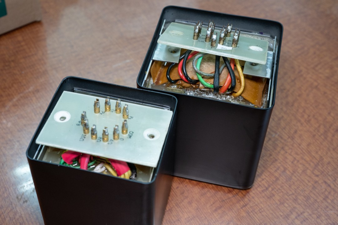

最后的关键零件,就是 Phantom「夏」所使用的变压器,惠桦的高阶手工产品线,使用的都是坚新手工绕线的变压器,而且不光是惠桦开规格手工打造,甚至连关键的硅钢片,都是惠桦订做,交给坚新制作,而制作的工法也是陶怡纬与坚新一起研究,因为手工绕线,而且工序繁复,所以产量非常有限。
