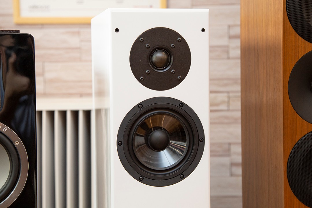

XPP振膜中低音单元
3单元2.5音路的设计,架构其实很简单。一颗表面经过多层手工coating的1.1吋丝质软半球高音,振膜本身具有理想的阻尼特性,配上有磁液冷却的磁力系统,降低高音失真的可能。6吋的中低音单元,采用称为XPP的透明聚合物材质,具有高内阻、高硬度的特性。原厂表示,这种特性对于以2音路架构的音箱来说很重要,因为中低音单元负责的频率很宽,既要兼具中音的清晰和细节,还要能够再生强劲的低频。而这个XPP振膜,是Vienna Acoustics认为非常理想的振膜材料。

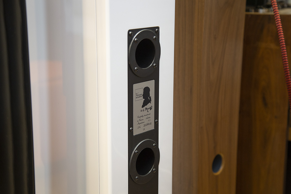

原厂表示,音箱箱体基本上就是赫姆霍兹共振器(Helmholtz resonator),他们想把音箱做小一点,却又要音箱发出强悍的低频。因此,他们采用高效率、长冲程的单元,并且他们也强化了低音反射导管的结构。Vienna Acoustics认为,一般厂商都只强调箱体的强化,却忽略的低音反射导管的强化,他们则在两方面强了导管:一方面采用管壁更粗的导管,坚硬到让人无法徒手曲折;二方面他们的低音反射导管不是用黏的,而是用螺丝锁在箱体帐板上的。

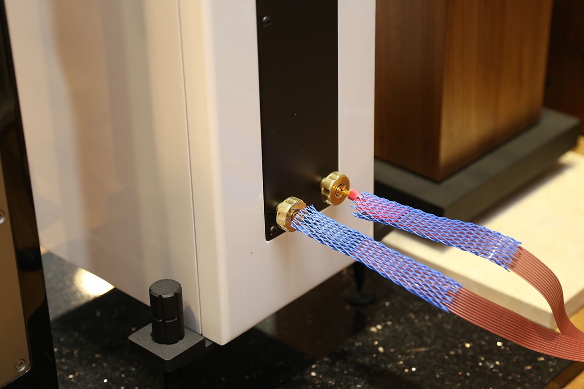

此外,你也可以注意到Mozart Grand Symphony的一些制作细节,包括他们的音箱端子。Vienna Acoustics公开表示,他们认为单线接驳比双线要来的好,因此,他们只留了一组音箱端子;从旗舰到入门皆然。而端子表面都施加了镀金和镀银(gold-silver plated terminals),避免金属氧化造成传导劣化。

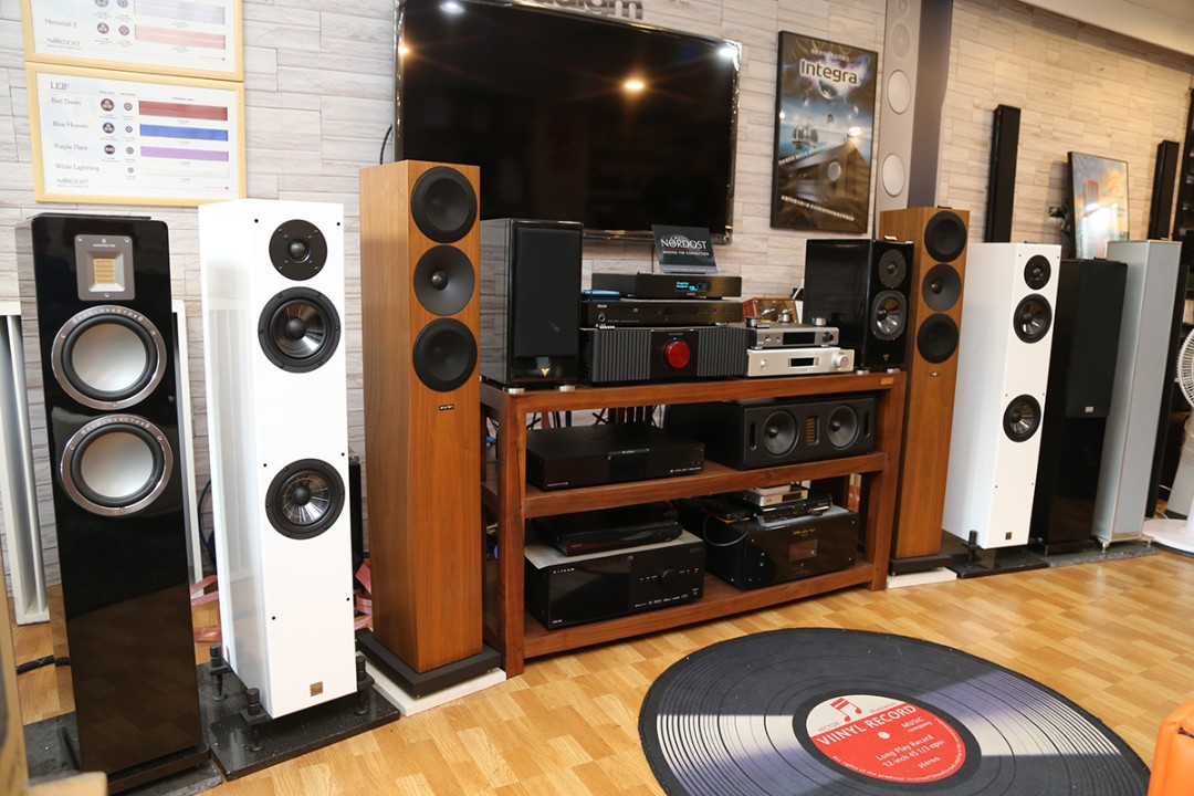

我在位于南港静巷的杰威尔音响试听Mozart Grand Symphony。杰威尔在地经营了7年,店内空间不大,陈列器材却不少,两个主要聆听区域,一个专摆落地音箱,一个专听书架音箱。空间是开放的,利用整个空间来宣泄能量,而且所有器材都一目了然,倘若客人来此试听,多半能跟我一样,没有什么压力。在一个很舒服的,又很居家的空间里试听。这种聆听经验跟我们一般公寓家庭差不多,你买器材回家,声音绝对不会跟杰威尔听见的有多大的落差;换句话说,你若在杰威尔这里听到满意的声音,买回家之后,也定会满意。
