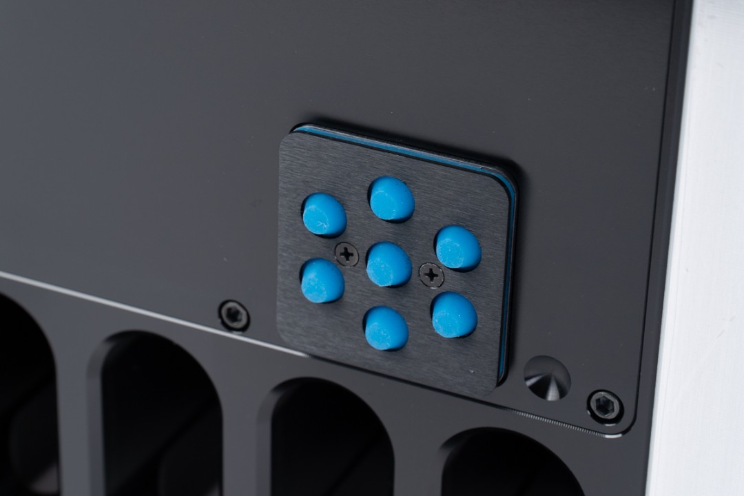

在输入部分,Model 735 只有一组 XLR 平衡输入,讲究地采用镀金版本, XLR 下方的输入端子是 12V 触发开关,可以与自动控制系统连动,音箱端子则是 Cardas 订做大型端子,尺寸大且容易锁定,机器底座使用特殊阻尼脚,隔绝振动,采软性避振,而非刚性角锥避振。
机箱的设计维持 Jeff Rowland 一贯的风格,铝合金搭配黑色机箱,从外观上来看,Model 735 的变化很小,一看就知道是 Jeff Rowlad 家的机器,厚重的航天铝合金机箱,份量颇沉,但加工质感极好,面板有着招牌波浪纹路,这是视觉上的效果,实际上摸起来是平的,而且机器实体比照片还要漂亮,虽然我知道摄影很努力了,可是有些东西就是要看到实体机,才知远比照片好看。
