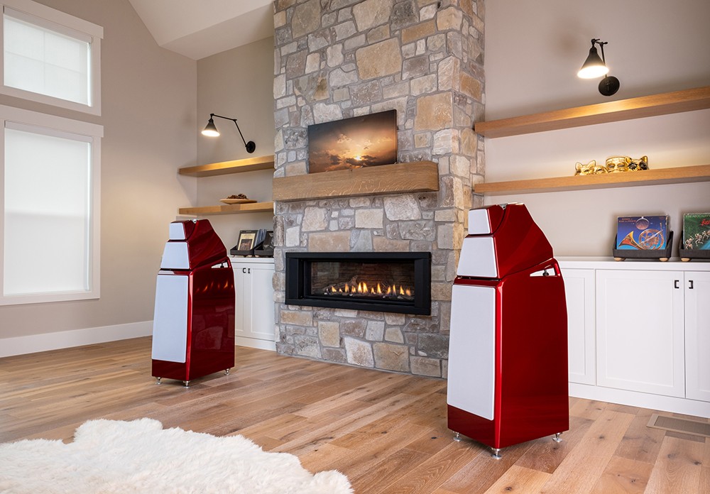

美国 Wilson Audio 最畅销的音箱款式之一 Alexia 2,推出五年时间以来,其间有 Chronosonic XVX、Alexx V 与 Sasha DAW 三款音箱上市,因此 Wilson Audio 将这几年累积的创新技术,应用在 Alexia 2 上面,推出崭新的 Alexia V。

2022 年 9 月 23 日,Wilson Audio 全球同步发表崭新 Alexia V,华丽登场,喜爱 Wilson Audio 的朋友可洽询代理商安排试听。
