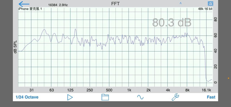

到底我们要怎么知道自己音响系统125Hz-500Hz之间是否凹陷或凸起呢?以前很困难,现在则易如反掌,建议任何音响迷都要懂得使用。方法就是去App Store下载频率响应测试软体(有的免费,有的要收费)在手机上,还要上网去找20Hz-20kHz粉红色噪音(Pink Noise)测试讯号(有的App已经内建),也是放在手机上,或烧在光碟上。
将手机拿在聆听座位耳朵高度,利用手机的麦克风指向音箱(不指向音箱也可以),开启App与播放粉红色噪音,音量大约取80dB,这样就可以看到聆听空间与音箱组成的频率响应曲线。将这条曲线记录下来,观察曲线变化,是否125Hz-500Hz凹陷或凸起(跟1kHz做对比)。
重点来了,假设这段频域平均是凹陷的,或凸起的,要怎么处理?换线材吗?影响很小;音箱摆位吗?很难填满或切掉。既然如此,要怎么办?目前有三种比较有效的方法可用,一种就是利用前级或扩大机或AV环绕扩大机内建的自动空间校正来处理;另一种就是用外接DRC(数位空间校正)。第三种就是以PEQ(参数EQ)来处理。
这三种都是有效的手段,而且所费不高,有的内建甚至免费。不过,要做空间校正或PEQ,类比讯号都会被转为数位讯号。有些人不喜欢被转为数位讯号,那就看你想要的得失了。我保证,即使转为数位讯号会有「一点点」劣化,你所获得的改善幅度也远远超过这一点点劣化。
