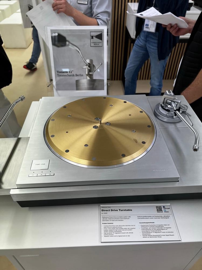

什么是设计合理?让我们先来想想黑胶刻片机(Lathe)是什么结构,这是黑胶唱片的源头。远的不说,就以最普遍的Neumann VMS 80为例,它是直驱、正切,不是皮带(Belt,应该说是胶带或钓鱼线)驱动,也不是固定支轴(Fixed Pivot)唱臂。但为何目前市面上直驱唱盘与正切唱臂是少数呢?因为直接驱动要真正做得好成本很高,正切唱臂要真正做得好成本也很高。如果做得不好,反而会有许多负面问题产生。
直驱、正切是很合理的设计,但如果制造不够精密,反而坏事。也因为真正好的直驱与正切技术难度高,市面上多以皮带驱动与固定支轴唱臂来取代。不过有些繁复的设计本意是要解决问题,事实上却衍生出更多的问题,造成叠床架屋的不良设计。
