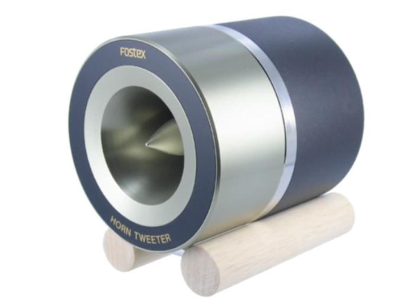

就以Fostex的置顶式超高音T925A来说,频域5kHz-40kHz(截止频率3.5kHz), 8欧姆,灵敏度108dB。原厂并未提供固定分频点,只建议加一个0.47mfd - 1.5mfd的电容做分频,数值越小分频点越高。如果听起来声音太亮,可以串接一个1欧姆电阻来衰减高频量。事实上电容与电阻的数值都要反覆尝试之后才能获得你想要的听感。
