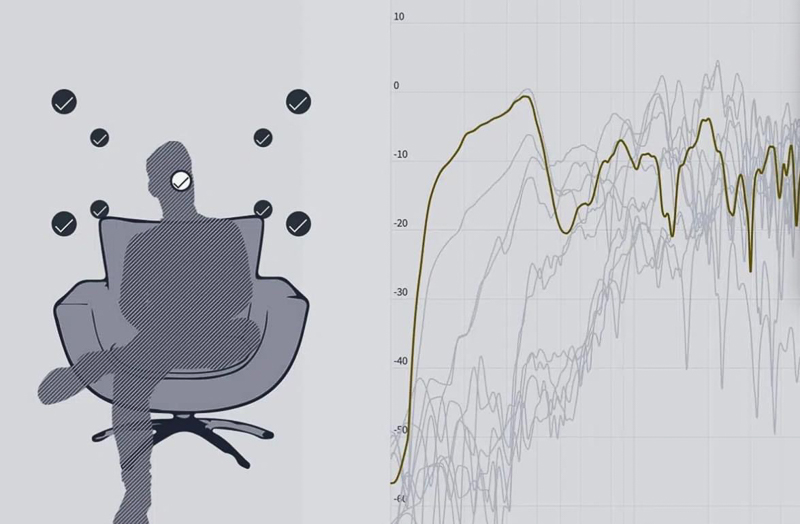

到底数位空间校正主要功能是什么?简单者利用镜像处理,让聆听空间的频率响应曲线补偿得相对平直,去除恼人的低频驻波与中频段凹陷、突起,或高频段的不足。更高阶者还可处理脉冲响应、时间延迟、多音箱相位校正等等。总之,透过优异的数位空间校正,可以让原本又瘦又干又尖锐的声音变得丰满温暖,也可以将原本臃肿的低频变得干净清爽量足,这种巨大的改善绝对不是换一条讯号线或用某种垫材可以企及的。
