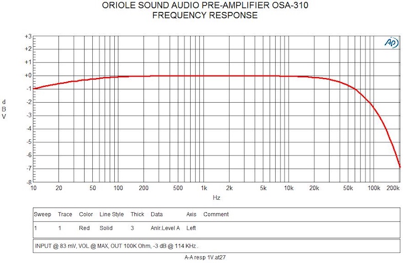

这是 KS310 的频率响应测试图,可以看到在 10Hz 的地方是 -1dB,从 20Hz 至 20kHz 都非常平坦,40kHz 是 -0.5dB,-3dB 的位置是 114kHz,规格十分优异,而且曲线都很圆滑、平顺。

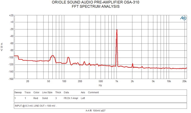

这张则是 KS310 的底噪量测。送入一个 100mV 的 1kHz 讯号,然后透过快速傅立叶分析视其频谱,可以看到除了 1kHz 的地方有个大凸起(因为送入的讯号是 1kHz),其他地方都很低,200Hz 以上都是 -120dB,1kHz 以上甚至低至 -130dB,只有在 60Hz 和 120Hz 处较明显,这是因为交流电频率是 60Hz,由此可知 KS310 的底噪极低,声音非常干净。
