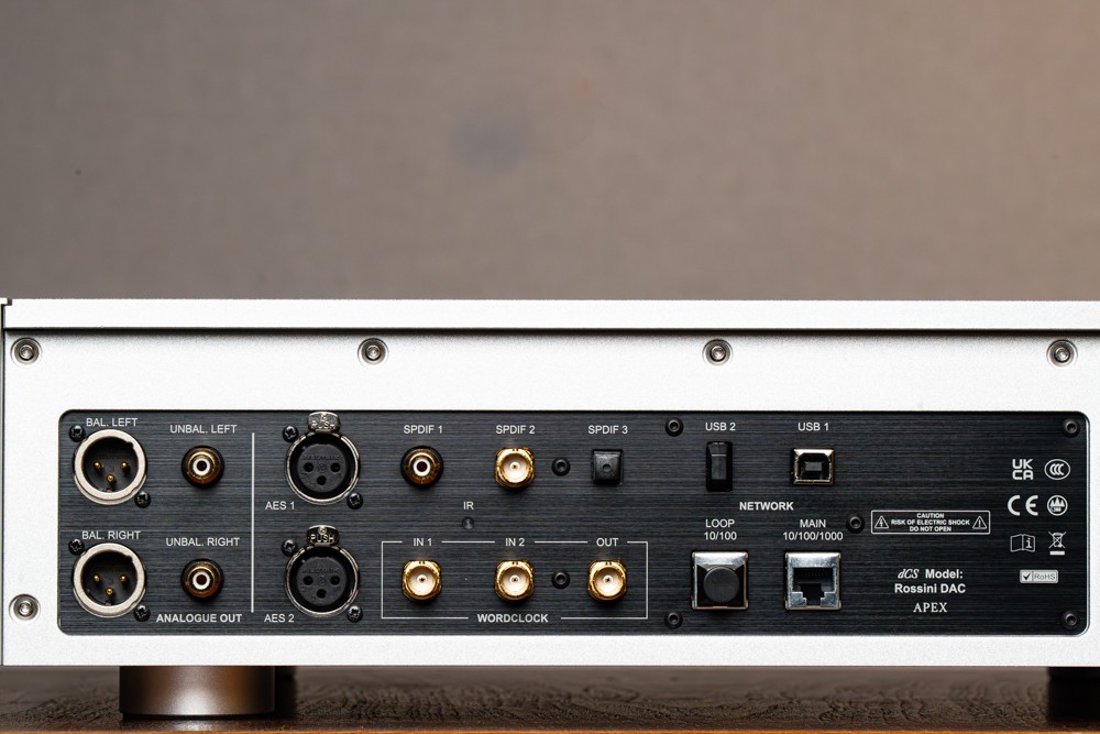

Rossini APEX DAC 的连接端子配备完整。在数位输入方面,有三组 S/PDIF,同轴、BNC、光纤各一;二组 AES 输入,可单独使用,亦可使用双 AES 传输;USB type A 和 type B 各一,另有 RJ45 网络输入,常见的数位输入界面,包括供作串流使用的界面,俱都备齐了。其中以网络输入、USB 输入,以及双 AES 输入所支援的取样率最高,可达 24bit/ 384kHz 和 DSD128。模拟输出方面,则备有 RCA 和 XLR 各一组。下排还有三个用于连接主时钟的 BNC 端子。

三组专为连接主时钟的 BNC,二组输入、一组输出。dCS 一直努力跟市场沟通「加时钟」的事。一部数位器材里面一定会有时钟,才能让系统知道何时要处理何种数位讯号。如果有多件数位器材,就需要有一台时钟让各个数位器材同步运作;并且,使用外接主时钟,可以让敏感的时钟电路与机器内的其他电路隔离,这样就不会受到电磁、电源、震动等干扰。因此,不管是用多件数位器材,或者单一数位器材,外接时钟都有帮助。dCS 对于主时钟的信仰,就连入门的 Lina 系列都有一台主时钟;作为自成一个系列的 Rossini,当然也有系列款主时钟,不过这次时钟没有跟着一起来。

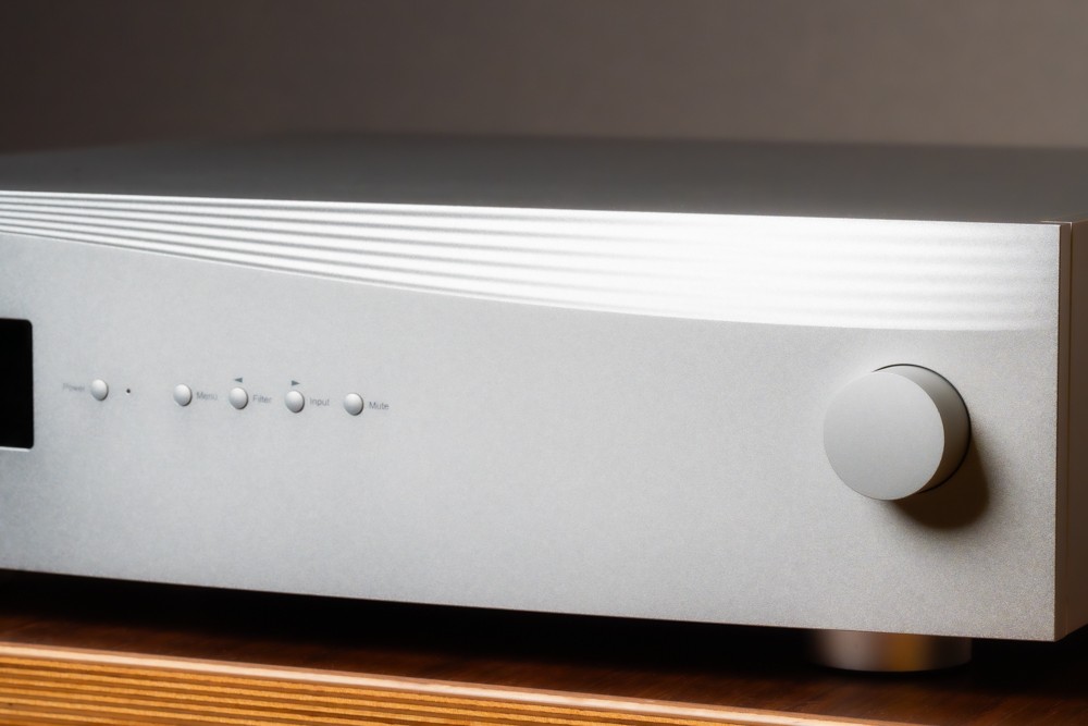

最好的造工,最佳的质感

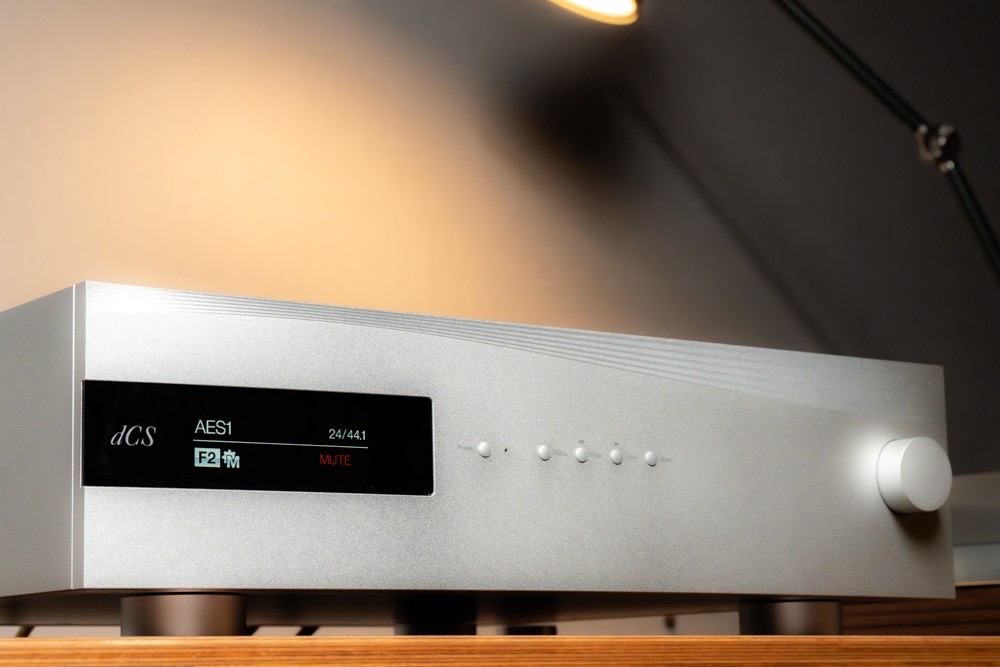

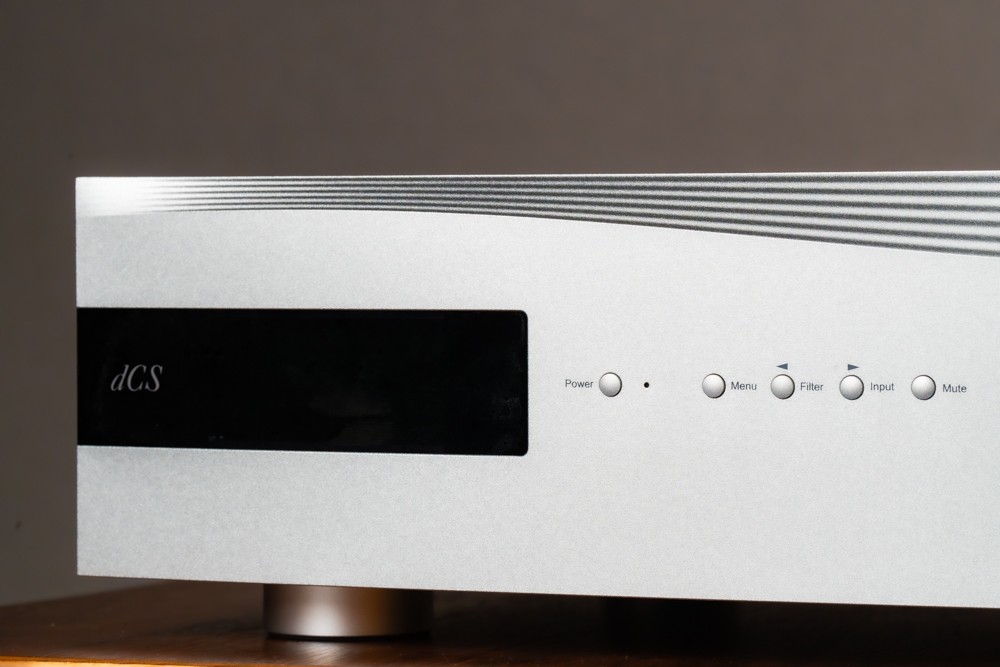

dCS 以航天级铝合金打造的机箱,以厚实的铝合金板材组装而成。强固的机箱不仅有良好的避震与隔离效果,精细的外观处理也展现出机器本身不俗的质感。Rossini APEX 系列的造工,比上一阶的 Vivaldi 要简单一点,没有那样霸气的交错立体线条,但同样精致。前面板上方切出的几道纹路,象是一道流动的五线谱,在光线映照下呈现出波纹推进的动态感。显示屏位于前面板左侧,扣除 dCS 品牌的识别,其实真正的显示屏并不大。显示屏上的字体秀气,以图示配合简单的文字,让有限的荧幕空间也能呈现充分的信息。
