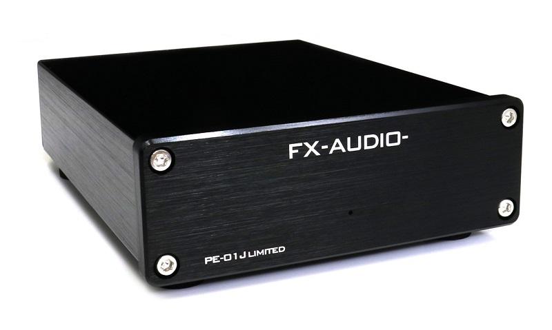

位于日本大坂府和泉市的(NFJ),成立于 2010 年 11 月,公司现役代表为平石泰晶,该品牌专门推出与 PC 相关的周边,其中包括 PC 用的 Audio 产品。这次他们宣布以旗下品牌 FX-AUDIO 将于 6 月 13 日在日本国内官方直营网站,推出推出限量版唱头放大器 PE-01J LIMITED,价格约为 ¥8,990 日圆。

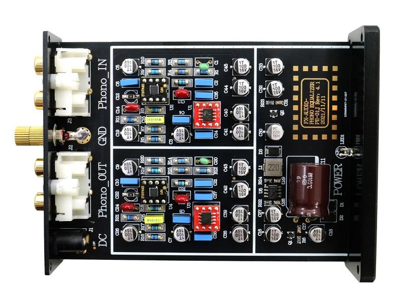

PE-01J LIMITED 是专为 MM(动磁式)唱头设计的唱头放大器,可将黑胶唱盘的 PHONO 输出转换为 Line 输出。只要将其接在不具备唱头放大功能的放大器与黑胶唱盘之间,即可享受黑胶播放。
这次的限量版是以标准机型「PE-01J」为基础,在零件选用方面更加讲究,以追求更高音质。具体来说,更新了两种 DIP 类型的运算放大器,共计 4 颗。
双通道运算放大器方面采用了「OPA1612」(原创 DIP 化基板),单通道运算放大器则采用了「OPA627」(单声道原创 DIP 化基板)。此外,唱头等化电路中的核心运算放大器也更换为在音响用途上口碑极佳的款式。
关于 OPA627,本机种专门设计了单通道的原创 DIP 化基板并进行搭载。唱头放大器等化电路的电容器部分,则新增采用由东信工业制的音响用薄膜电容 UPZ 系列,并针对其他数个电容零件进行更换,以全面优化整体音质的平衡。
电路的基本设计延续自原来的标准版本「PE-01J」,电源部分与左右声道的等化器电路分开配置,使电路板在低噪音的同时兼顾音质表现。等化器电路采用了运算放大器构成的负回授方式,透过不易受噪音影响的电路设计,追求低噪音、低失真。

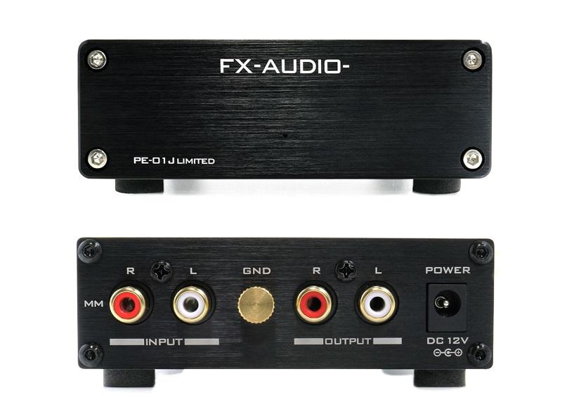

增幅段划分为两级,每声道使用两组双通道运算放大器构成两级放大架构,实现稳定的输出,并有助于低失真与高音质表现。PHONO 输入与输出端子皆为镀金处理的立体声 RCA 接头。THD+N(总谐波失真加噪声)为 0.05%,增益为 40dB。
其他规格方面,电源部分为 DC12V/电流容量 1A 以上(AC 变压器另售)。DC 插孔为外径 5.5mm × 内径 2.1mm(中心正极)。机体尺寸(不含突出部)为 98 × 128 × 33mm(宽 × 深 × 高),重量为 310g。
