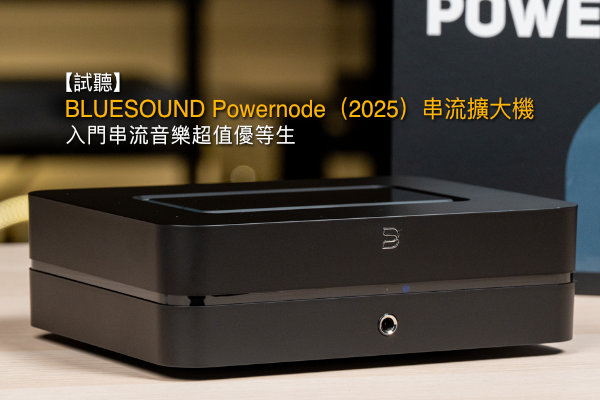

摘 要:Powernode 在加拿大 BLUESOUND 的产品线,并不是新面孔,可是 2025 年新推出的版本,依然叫做 Powernode,所以型号后面多了 2025,以示区隔,就功能定位而言,Powernode 2025 可说是入门数字串流音乐的超值优选, BluOS 备齐完善的数字串流功能,还加入了 Direct Digital 数字直通放大线路,给您 100 瓦功率,只需加上一对音箱,就能组成完整的音响系统。

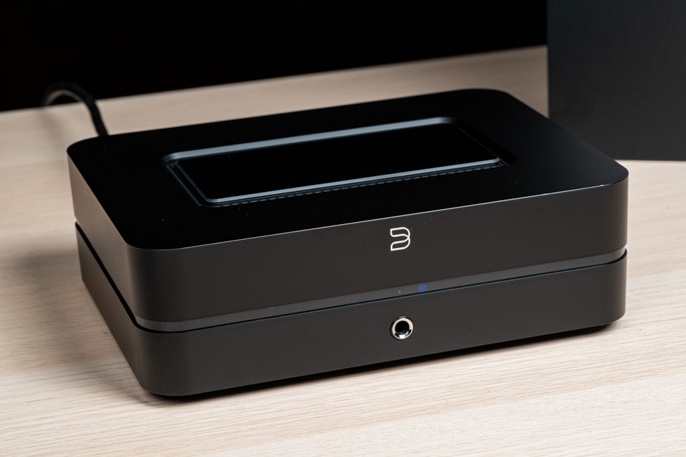

其实就是 Node 加上 100 瓦功率
以上说明有关 Powernode(2025)的功能,其实与 BLUSOUND 自家 Node 数字串流播放器,几乎一模一样。
或者我们可以这么说,Powernode(2025)就是加上功率驱动的 Node,所以看 Powernode(2025) 的重点,就在功率放大。

1.9 公斤重,尺寸大小差不多是个较大的便当盒,Powernode(2025)拥有多大的功率?8 欧姆 100 瓦!这么小的数字串流综合扩大机,怎么有这么大的功率?答案是自家 Direct Digital Amplification(简称 DDA)数字直通放大!
DDA 是 NAD 研发的数字直通放大技术,因为 BLUESOUND 与 NAD 同属 Lenbrook 集团,所以就纳入 Powernode(2025)使用,核心关键硬件是 Direct Digital Feedback Amplifer,可以做到数字直通,将 PCM 数字讯号,转化为 PWM 或 PDM,以数字脉冲的宽度或密度,仿真模拟波形,直接驱动功率晶体。

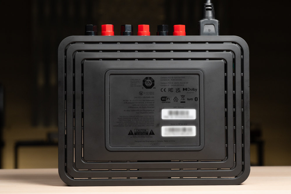

至于 Powernode(2025)的输入与输出,即便机箱尺寸小,却是相当丰富,背板下方是三声道音箱功率输出,预设是两声道,要启动中置声道,需透过 App 设定。
机器虽小,输入输出却很多
背板上方是输入端子,由左至右分别是 RJ45 网络端子、USB-A 与 USB-C 端子、HDMI eARC、光纤输入、3.5 mm 模拟输入/光纤兼容、RCA 左右声道模拟输入与 Sub-Out 超低音输出,几乎把 Powernode(2025)背板可以用的面积,用好用满。

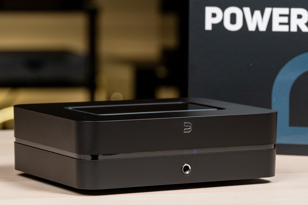

多了 THX AAA 独立耳机放大
比起上一代,新款 Powernode(2025)多了一项功能,就是耳机输出,这个独立的耳机放大模块,是 THX AAA 耳扩,与去年推出的 Node 系列相同,标榜几乎是目前失真率最低的耳机放大,使用相当方便,6.3 mm 耳机输出端子就在 Powernode(2025) 正前方。
使用 Powernode(2025),相当直觉简单,拆箱后连接电源线与音箱线,开启电源,手机需要下载 BluOS App,开启后找寻 Powernode(2025),设定联机,就可以从 App 控制 Powernode(2025),机器本体还有酷炫的玻璃触控,不过有了 App,触控用到的机会不多。
